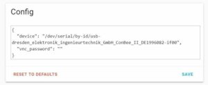

  4. Kopiere dir von dieser Ansicht den Pfad des USB-Sticks und wechsle zum Add-On deCONZ. Dort trägst du nun unter Config den Pfad des USB-Sticks hinter „device“ ein Home Assistant RaspBee ZigBee Gateway Config
  5. Speichere die neue Konfiguration und starte das Add-On durch einen Klick auf „RESTART“ neu.
