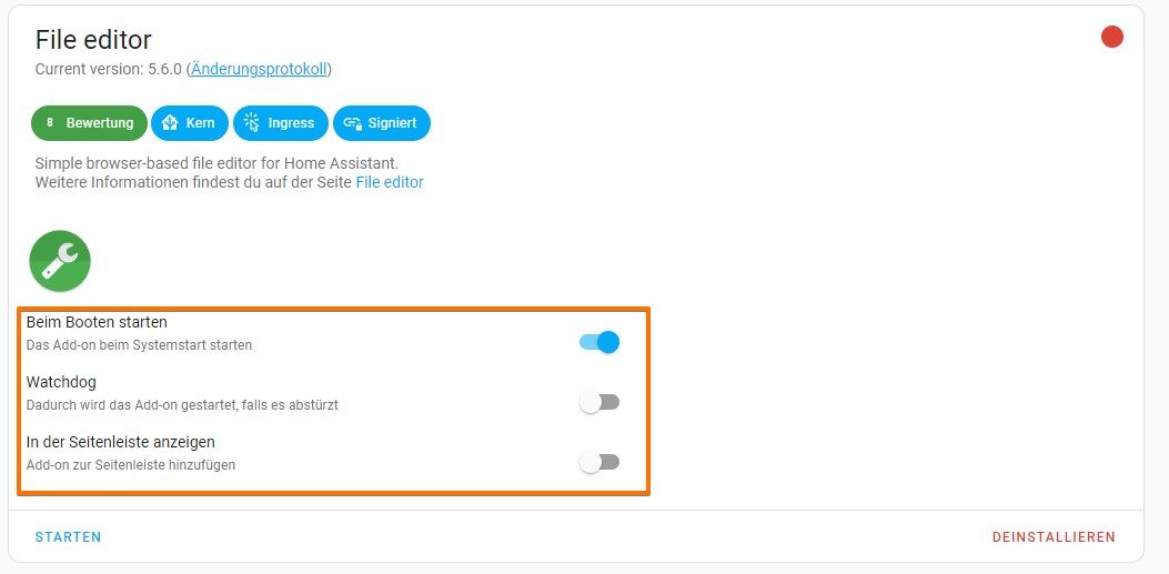

Ist die Installation erfolgt, kannst du noch zwei Einstellungen vornehmen, bevor du das Add-on startest:
File editor Einstellungen
Mittels aktivem „Watchdog“ stellt Home Assistant sicher, dass das Add-on sich automatisch neustartet, falls es abstürzt. Und dank „In der Seitenleiste anzeigen“, wird dir der YAML-Editor direkt links in der Seitenleiste angezeigt – du musst also nicht umständlich dort hin navigieren. Diese Einstellungen kannst du aber auch später noch nach Belieben anpassen!

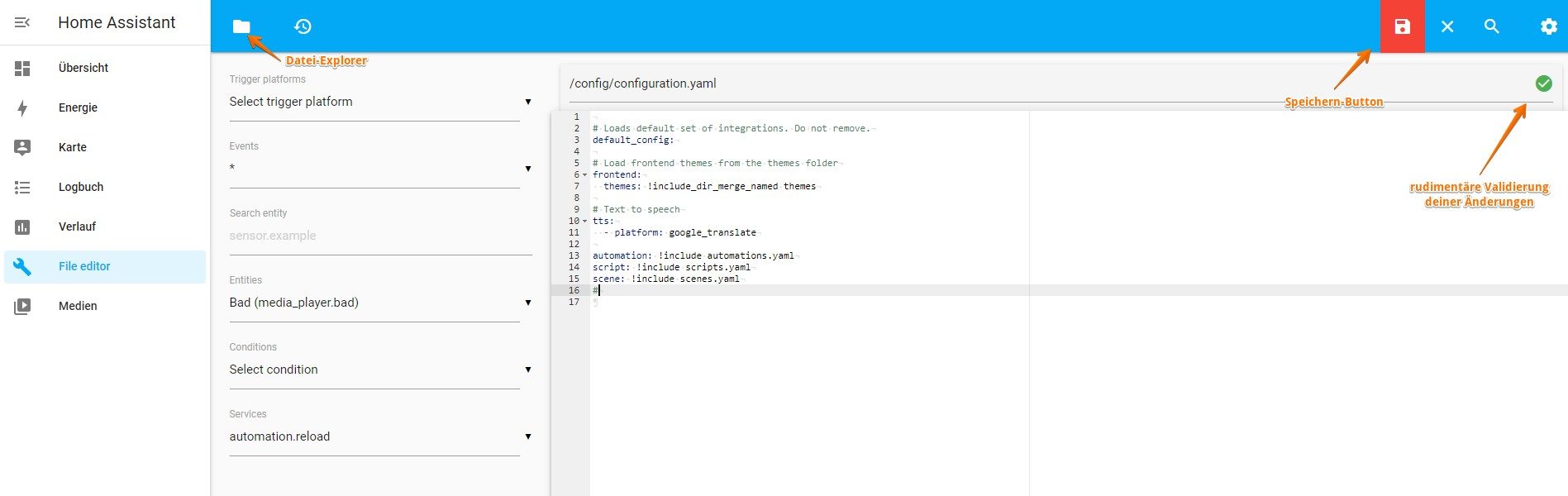

Nach einem Klick auf STARTEN kannst du den File editor zum Bearbeiten der YAML-Dateien von Home Assistant nutzen. Warnung: Du arbeitest am laufenden System! Zwar müssen die YAML-Dateien erst manuell neugeladen werden, damit sich deine Änderungen bemerkbar machen. Aber so richtig viel doppelten Boden und Netz gibt es nicht! 😉
Im folgenden Bild siehst du drei wesentliche Dinge im File editor:
File editor in Home Assistant
Zum einen der Datei-Explorer über welchen du durch die Home Assistant Verzeichnisse navigieren und Dateien auswählen/öffnen kannst. Dann die rudimentäre Validierung (im Gut-Fall ein grüner Haken wie hier) und natürlich der Speichern-Button, sofern du Änderungen an der YAML-Datei vorgenommen hast.

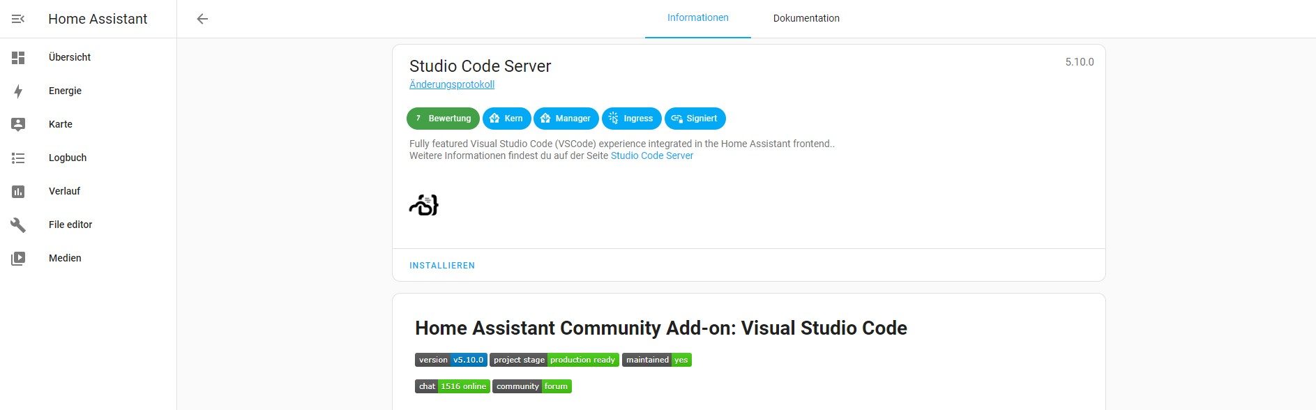

Beim Studio Code Server handelt es sich um ein Home Assistant Community Add-on. Der einfachste Weg den Studio Code Server in deinem Home Assistant zu integrieren, ist durch Klicken des folgenden Links: Studio Code Server zu Home Assistant hinzufügen. Nach dem Klick auf den Link, solltest du folgende in deinem Home Assistant angezeigt bekommen:
Studio Code Server installieren
Klicke auf INSTALLIEREN und warte die Installation des Add-ons kurz ab. Danach solltest du in etwa folgendes angezeigt bekommen:

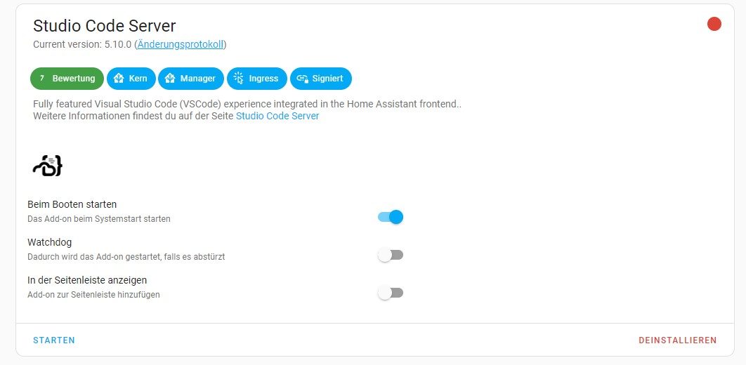

Studio Code Server Einstellungen
Wie schon beim File editor, würde ich die Option Watchdog und Seitenleiste jeweils aktivieren. Dann kannst du das Add-on erstmalig starten.
Nun solltest du links in der Seitenleiste Studio Code Server angezeigt bekommen und kannst das Add-on über diesen Link öffnen.

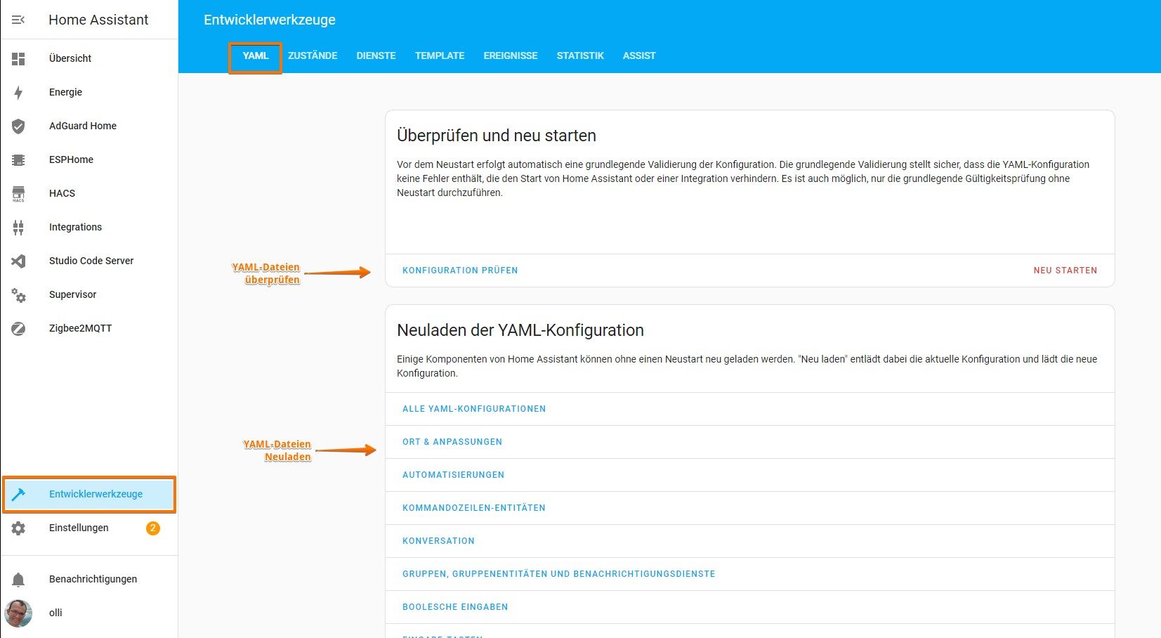

YAML-Dateien nach Änderungen Neuladen
Nun stehen dir zwei Alternativen zur Verfügung, wie du in Home Assistant YAML-Dateien bearbeiten kannst. Wie eingangs erwähnt, solltest du hierbei ein wenig Vorsicht walten lassen, um nicht aus Versehen dein Smarthome „kaputt zu machen“. Aus diesem Grund habe ich mir angewöhnt, nach jeder Anpassung an meinen YAML-Dateien deren Inhalt auf für Home Assistant störende Angaben zu prüfen.
Hierzu gehst du wie folgt vor: Damit die Änderungen an deinen YAML-Dateien aktiv werden, musst du die entsprechenden YAML-Dateien manuell Neuladen. Hierfür gehst du auf Entwicklerkzeuge -> YAML und klickst da die relevante Aufzählung an YAML-Dateien zum Neuladen an. Wenn du dir nicht sicher bist, was du Auswählen musst, klicke einfach auf „ALLE YAML KONFIGURATIONEN“ – das dauert zwar etwas länger, aber deine YAML-Änderungen werden garantiert aktiv.
Home Assistant YAML-Konfiguration Neuladen
Nachdem durch den grünen Haken bei deiner Auswahl signalisiert wird, dass das Neuladen erfolgreich war, klickst du im oberen Bereich noch auf KONFIGURATION PRÜFEN, um die Angaben in deinen YAML-Dateien auf Fehler zu prüfen, die beim nächsten Neustart von Home Assistant Probleme bereiten würden.
Sofern alles in Ordnung ist, wird dir „Die Konfiguration verhindert nicht den Start von Home Assistant!“ angezeigt, so dass es nach einem Neustart von Home Assistant zu keinen gravierenden Problemen kommen sollte.
