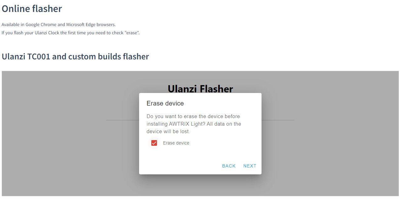

Klicke auf Verbinden und folge den Anweisungen im Browser. Wenn deine Ulanzi noch „frisch vom Werk“ ist, musst du beim ersten Flashen „Erase device“ wählen:

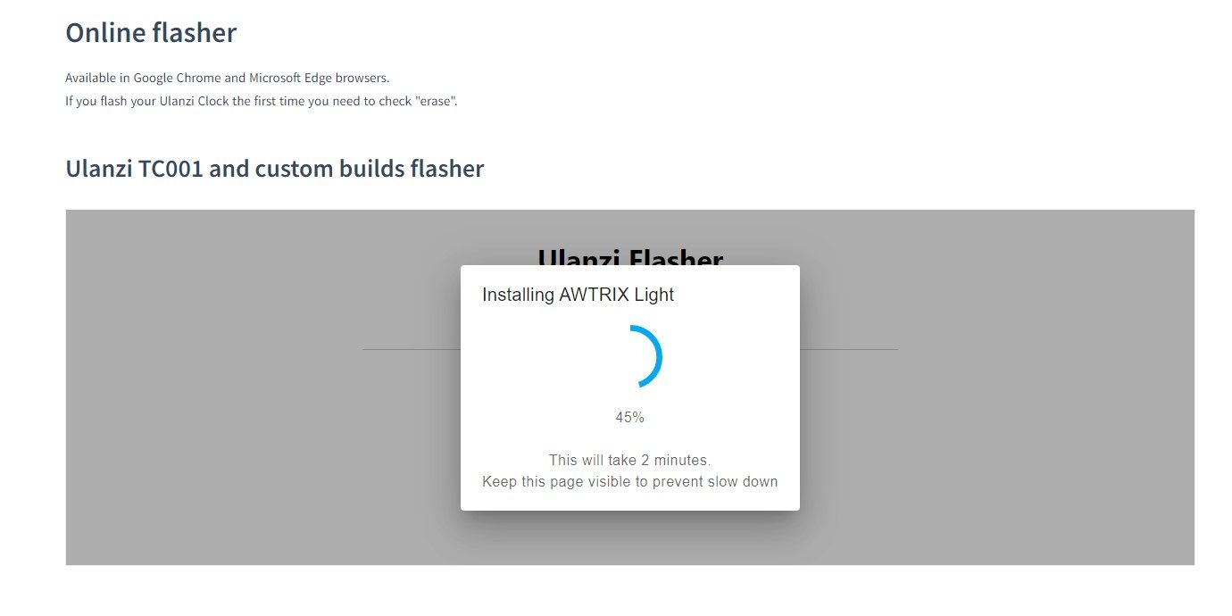

Nun wird AWTRIX Light auf deiner Ulanzi installiert, wobei meine Ulanzi etwas gefiept hat. Nach der Installation war dieses Geräusch aber zum Glück dauerhaft weg!
Der Fortschritt des Flash-Vorgangs wird dir im Browser angezeigt (wie es es vermutlich bereits von anderen ESPHome-Projekten kennst):

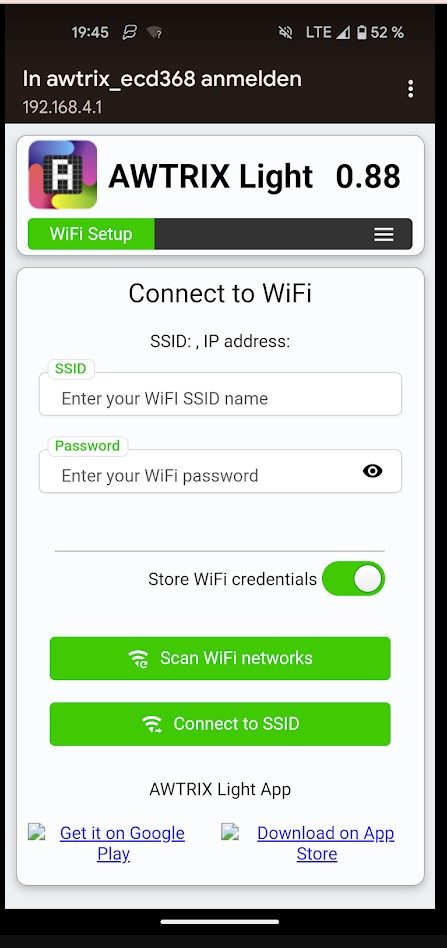

Sobald auf deiner Ulanzi AP MODE (für Access-Point Mode) angezeigt wird, kannst du dich bspw. mit deinem Handy mit dem neuen WiFi-Netzwerk mit dem Namen awtrix_xxxxxx und dem Passwort 12345678 verbinden.
Sobald dein Handy mit dem Ulanzi-AP verbunden ist, kannst du unter 192.168.4.1 die Setup-Seite aufrufen. Dort hinterlegst du nun die Zugangsdaten zu dem WLAN-Netzwerk, welches die Ulanzi nutzen soll:
