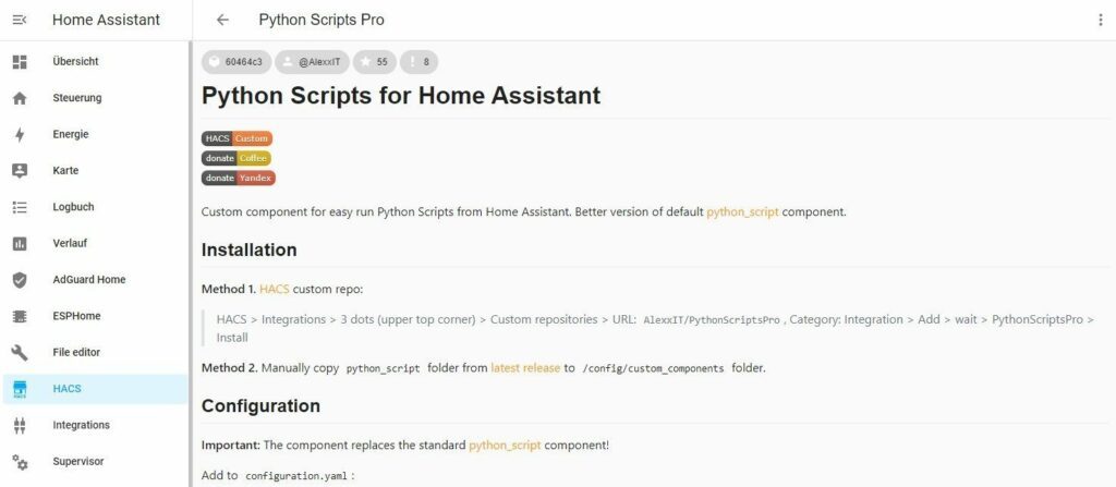

Um eigene Python Skripte tatsächlich „auf“ Home Assistant ausführen zu können, muss man jedoch zu einem kleinen Hilfsmittel greifen. Ich nutze hierfür die über HACS verfügbare Custom Component Python Scripts Pro for Home Assistant. Wie die Installation und Einrichtung erfolgt, ist im Repository der Custom Component sehr gut beschrieben!
Python Scripte in Home Assistant ausführen
HACS: Python Scripts Pro for Home Assistant
Nach der Installation dieser Custom Component muss man in der configuration.yaml die gewünschten/benötigten Packages/Libraries angeben. Diese werden dann von Home Assistant beim nächsten Neustart automatisch nachgeladen/installiert (sollte man hier sehr viele und umfangreiche Packages angeben, kann der Boot etwas länger dauern – bitte nicht in Panik geraten!).
