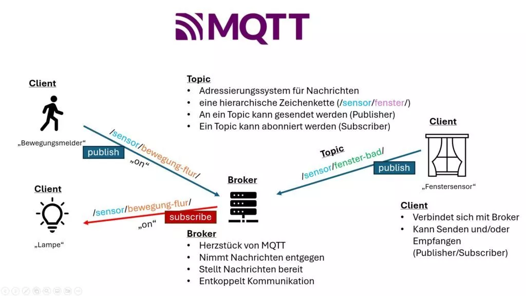

Die drei Grundbegriffe:
  • Broker: Das Herzstück von MQTT. Er nimmt Nachrichten entgegen, speichert sie temporär und verteilt sie an alle, die sich dafür interessieren – also an die sogenannten Subscriber.
  • Client: Jedes Gerät, das mit dem Broker kommuniziert, ist ein Client. Das kann z. B. ein Fenstersensor, ein Bewegungsmelder oder auch eine Lampe sein.
  • Topic: Das ist eine Art Adresse oder Kanal, über den die Nachrichten versendet oder empfangen werden. Zum Beispiel: sensor/fenster/bad.
Beispiel: Ein Bewegungsmelder sendet bei Bewegung die Nachricht „on“ an das Topic sensor/bewegung/flur. Eine Lampe, die dieses Topic abonniert hat, bekommt die Nachricht und geht an.
