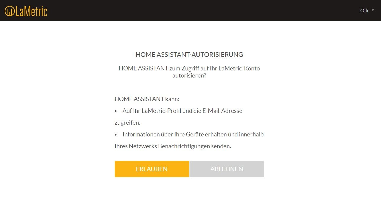

Logge dich dann in deinem LaMetri-Konto ein. Hiernach solltest du folgende Meldung angezeigt bekommen:
Home Assistant LaMetric Time
Wenn du auf ERLAUBEN klickst, erhält Home Assistant auf dein LaMetric-Konto und die Informationen über deine LaMetric-Geräte. Folgendes sollte dann angezeigt werden:

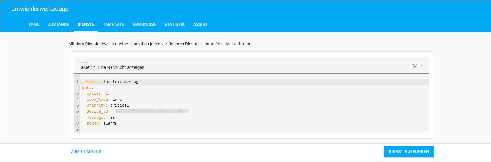

Um die korrekte Verbindung von Home Assistant und LaMetric zu testen, kannst du nun unter Entwicklerwerkzeuge -> Dienste nach lametric.message suchen. Du solltest nun eine wie folgt aussehende Eingabemaske erhalten:
Home Assistant LaMetric Time Benachrichtigung
Das Gerät musst du für den Test manuell auswählen. Alles andere kannst du beliebig eingeben oder aus den zur Verfügung stehenden Dropdowns auswählen. Und jederzeit kannst du natürlich auf DIENST AUSFÜHREN klicken und die von dir erstellte Benachrichtigung sollte auf deiner LaMetric Time erscheinen.
Um nun deine erste echte Benachrichtigung über die LaMetric Time zu erstellen, kannst du direkt bleiben, wo du dich befindest (also Entwicklerwerkzeuge -> Dienste) und dort deine Benachrichtigung zusammenstellen. Der Vorteil dies nicht direkt in einer Automation zu machen ist, dass du die Benachrichtigung jederzeit durch einen Klick auf DIENST AUSFÜHREN testen kannst. Das geht so deutlich einfacher, als eine Automation zu erstellen, zu speichern und dann aufzurufen, meiner Meinung nach.
Wenn deine Benachrichtigung dann wie gewünscht funktioniert, klickst du unten links auf ZUM YAML MODUS und erhältst den eigentlichen YAML-Code deiner LaMetric-Benachrichtigung. Das kann dann wie folgt aussehen:
Home Assistant LaMetric Time YAML-Code
