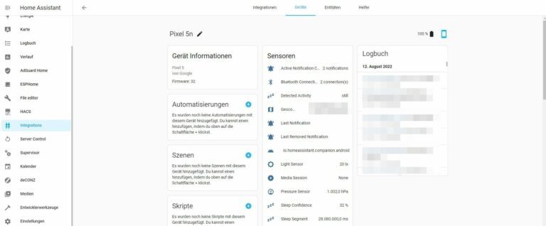

Unter Integrations wähle ich unter „Mobile App“ mein Handy aus und klicke für dieses auf die zur Verfügung stehenden Entitäten. In der Liste suche ich nun nach dem neuen Sensor und vermute, dass er irgendetwas mit „alarm“ heißen wird:
Home Assistant Mobile App Sensor suchen in Integrations
Unter dem Namen sensor.pixel_5n_next_alarm finde ich den passenden Sensor. Dieser hat auch bereits von der Home Assistant App ein Update des Zustandes erhalten, wie ich unter Entwicklerwerkzeuge -> Zustände für den Sensor sehen kann:
Home Assistant Mobile App Sensor Zustände
