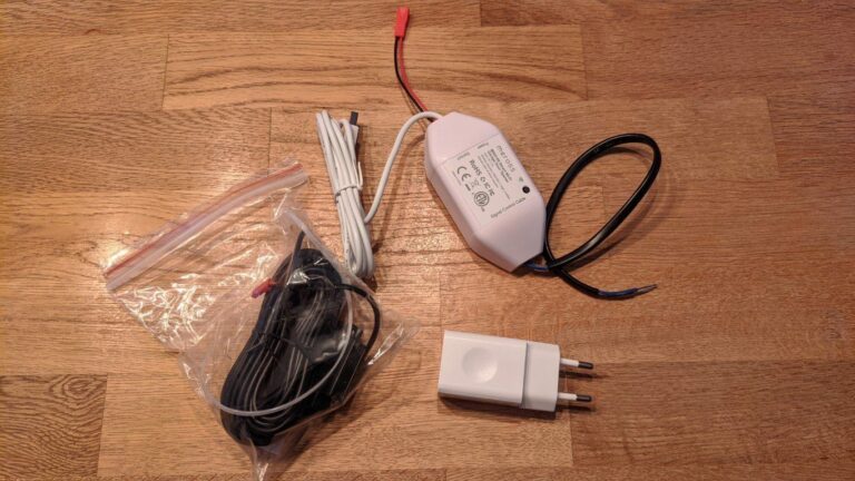

Meross WLAN Garagentoröffner installieren
Die Installation ist denkbar einfach, sofern man ebenfalls über entsprechende Informationen über den verbauten Garagentormotor verfügt. Denn letztlich muss man eigentlich nur wissen, wie/wo der Garagentoröffner von Meross mit dem bereits vorhandenen Motor verbunden werden muss.
Der Meross Garagentoröffner fungiert prinzipiell wie ein Schalter, über welchen der vorhandene Garagentormotor gesteuert werden kann. Eigentlich alle halbwegs aktuellen Garagentormotoren verfügen hierfür über separate Eingänge, damit neben den Funk-Sendern auch günstige Taster installiert werden können. Bevor du dir also einen Garagentoröffner von Meross kaufst, recherchiere ein bisschen:
  • Führt Meross deinen Garagentormotor in der Liste der kompatiblen Geräte auf?
  • Kannst du herausfinden wie du einen einfachen Tastschalter an deinem vorhandenen Garagentormotor anschließen musst?
Da ich durch meine Vor-Recherche bereits ein wenig im Bilde war, konnte ich den Meross Garagentoröffner in wenigen Minuten anschließen und in Betrieb nehmen. Der dazugehörige Sensor zum ermitteln ob das Tor gerade offen ist oder nicht, war ebenfalls schnell montiert.
Garagentor über Home Assistant steuern
Mit diesem Sensor (funktioniert genau wie ein Fenstersensor von Xiaomi/Aqara mit einem Magneten) weiß Meross, ob das Tor geöffnet ist oder nicht.
Meross WLAN Garagentoröffner im separaten WLAN einbinden
