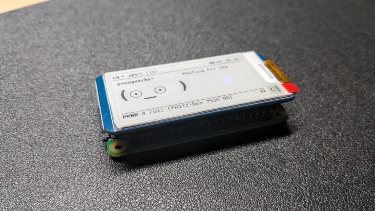

Schritt 3: E-Ink-Display hinzufügen
  • Das E-Ink-Display an den Raspberry Pi anschließen.
Hierbei musst du eigentlich nichts beachten, außer, dass du vorsichtig vorgehen solltest, um nichts kaputt zu machen 😉
Nun kannst du die SD-Karte in deinen Pwnagotchi stecken und den äußeren USB-Anschluss mit Strom von einer Powerbank versorgen.
Pwnagotchi selber bauen
Schritt 5: Netzwerkerkundung starten
  • Das Pwnagotchi startet und führt einige initiale Schritte aus. Dein Pwnagotchi generiert beim ersten Start einige RSA Keys, wobei du nicht stören darfst. Warte auf jeden Fall ca. 10 Minuten, bis das Display gut lesbaren Text und Icons anzeigt. Wenn du nicht wartest und voreilig dein Pwnagotchi vom Strom nimmst, kannst du Installation „zerstören“!
