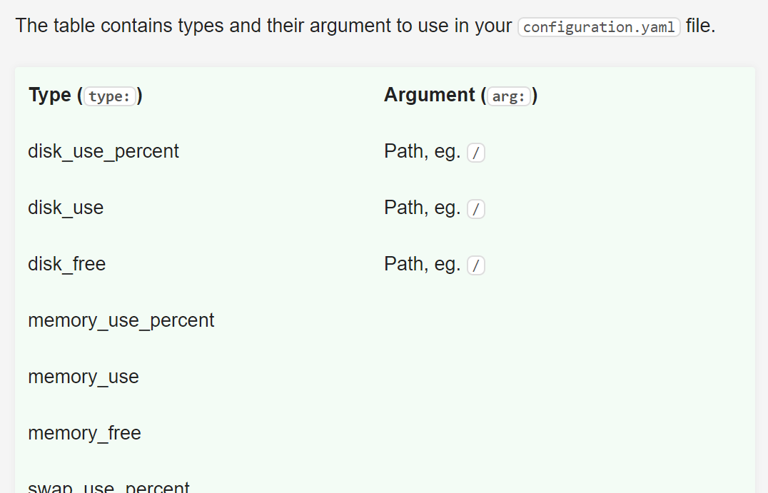

Damit man sich hier nicht unnötig Arbeit machen muss, bietet einem Home Assistant zum Glück eigentlich alle benötigten Funktionen zur Performance-Überwachung ab Werk an. Diese werden jedoch (warum auch immer) in der Standard-Konfiguration nicht automatisch angezeigt und müssen von dir erst manuell integriert werden. Eine Übersicht aller verfügbaren Systeminformationen findest du auf der Info-Seite zum System Monitor des Home Assistant:
Übersicht der verfügbaren System Informationen von Home Assistant
Aus dieser Liste kannst du die von dir gewünschten System-Informationen über deinen Home Assistant nach Belieben aussuchen. Beachte, dass ggf. die Angabe eines Arguments notwendig ist (zum Beispiel die Angabe eines Verzeichnisses). In der Konfigurations-Datei configuration.yaml musst du die von dir gewünschten System Sensoren nun lediglich einfügen. Ich lasse mir aktuell

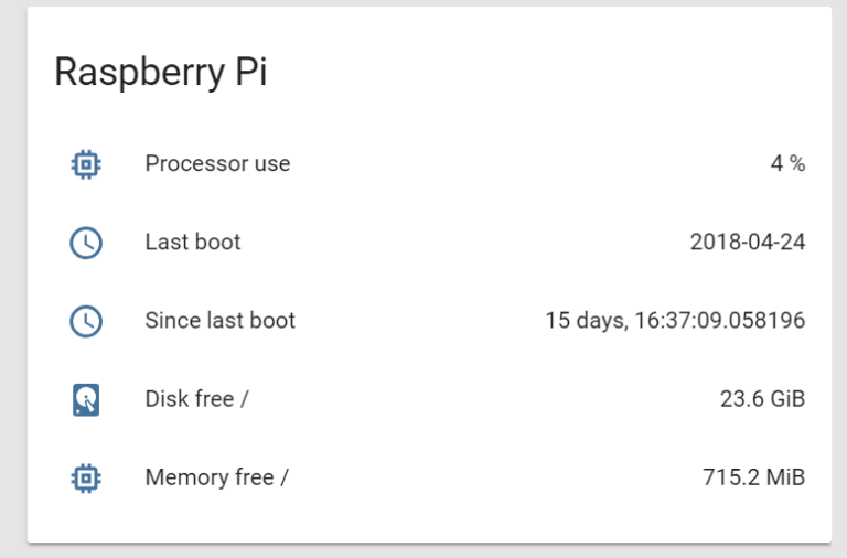

anzeigen. Das sieht bei mir dann zum Beispiel wie folgt aus:
Home Assistant System-Information
Alles was ich hierfür getan habe, war in der configuration.yaml folgende Zeilen einzufügen:
Home Assistant System-Sensors
Man ruft einmal die Plattform systemmonitor auf und listet hierzu die gewünschten Ressourcen (also Sensoren) mit den ggf. benötigten Argumenten auf. Diese Liste könnte nach Belieben um die verfügbaren System Sensoren erweitert werden, so dass sich jeder mit sehr wenig Aufwand ein System-Monitoring des eigenen Home Assistant bauen kann.
