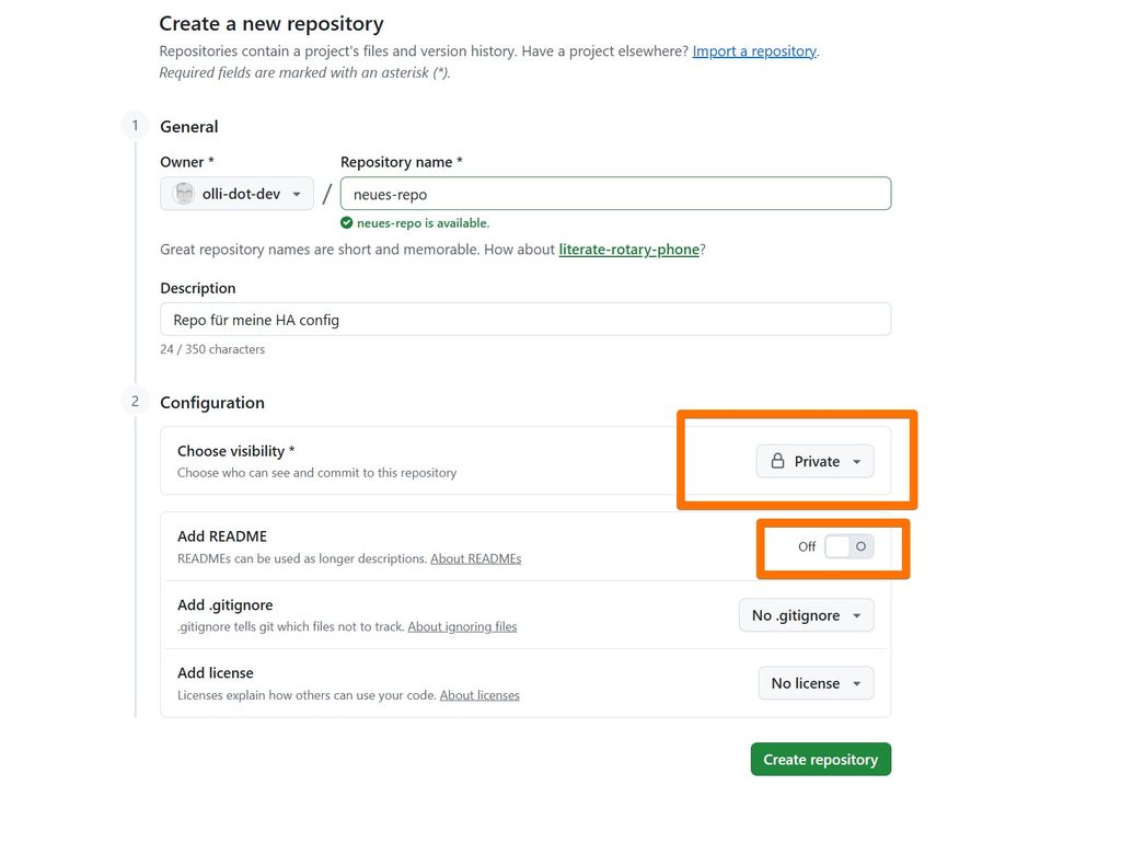

Für den Start benötigst du ein komplett leeres und privates GitHub-Repository. Es darf wirklich nichts enthalten sein – auch keine automatisch generierte README-Datei –, da es sonst beim ersten Push zu Problemen kommt.

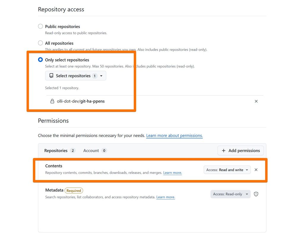

Für den Personal Access Token gilt die Regel: Berechtigungen so eng wie möglich fassen. Beschränke den Zugriff auf genau dieses eine Repository, vergib nur die nötigen Rechte und setze ein Ablaufdatum. Nutzt du einen Fine-grained Token, reicht die Berechtigung Contents: Read and write völlig aus.

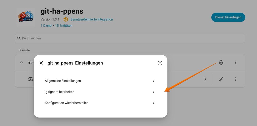

Die automatisch erstellte .gitignore schließt sensible und dynamische Dateien bereits zuverlässig aus. Dazu gehören beispielsweise die secrets.yaml, der .storage Ordner, Datenbanken und Logs. Auch die state.json und coordinator_backup.json von Zigbee2MQTT sind standardmäßig ausgenommen. Bei Bedarf kannst du die .gitignore direkt in Home Assistant anpassen (unter Einstellungen > Geräte und Dienste > git-ha-ppens > Konfigurieren > .gitignore bearbeiten).

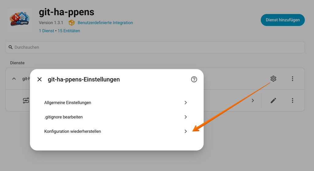

Manchmal besteht eine Änderung zwar die Konfigurationsprüfung, tut aber inhaltlich nicht das, was sie soll. Für solche Fehler gibt es eine eingebaute Rollback-Funktion direkt in der Oberfläche (unter Einstellungen > git-ha-ppens > Konfiguration wiederherstellen). Hier kannst du aus einer Liste der letzten Commits gezielt zurückrollen. Für noch ältere Stände hast du zusätzlich die Möglichkeit, direkt einen Commit-SHA anzugeben.
Wichtig zu wissen: Dieses Rollback arbeitet additiv. Es wird kein bestehender Verlauf gelöscht. Stattdessen wird, ganz nach Git-Best-Practice, ein neuer Commit erzeugt, der den alten Stand wiederherstellt. Dank der bidirektionalen Arbeitsweise funktioniert das auch andersherum: Ein git revert direkt im Repository wird von der Integration problemlos übernommen.
