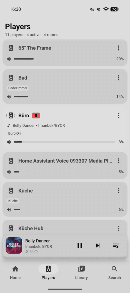

  • Sendspin Protokoll: MassDroid integriert diesen brandneuen, offenen Standard der Open Home Foundation. Damit wird dein Smartphone unter anderem bei Bedarf selbst zum vollwertigen, technisch überlegenen Music Assistant Player im Netzwerk.
  • Performance: Die App läuft extrem flüssig und ressourcenschonend (getestet auf GrapheneOS und Pixel-Geräten). Ein Unterschied wie Tag und Nacht zu den oft schwerfälligen Apps der großen Hersteller.

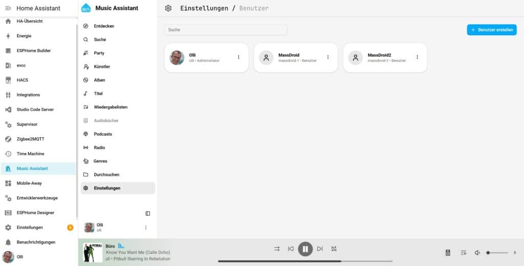

  1. Music Assistant User anlegen: Wechsle in deinem laufenden Music Assistant zu Einstellungen > Benutzerverwaltung. Lege hier einen neuen Benutzer an (z. B. MassDroid-2) und vergib ein sicheres Passwort. Die Rolle bleibt auf „Benutzer“.

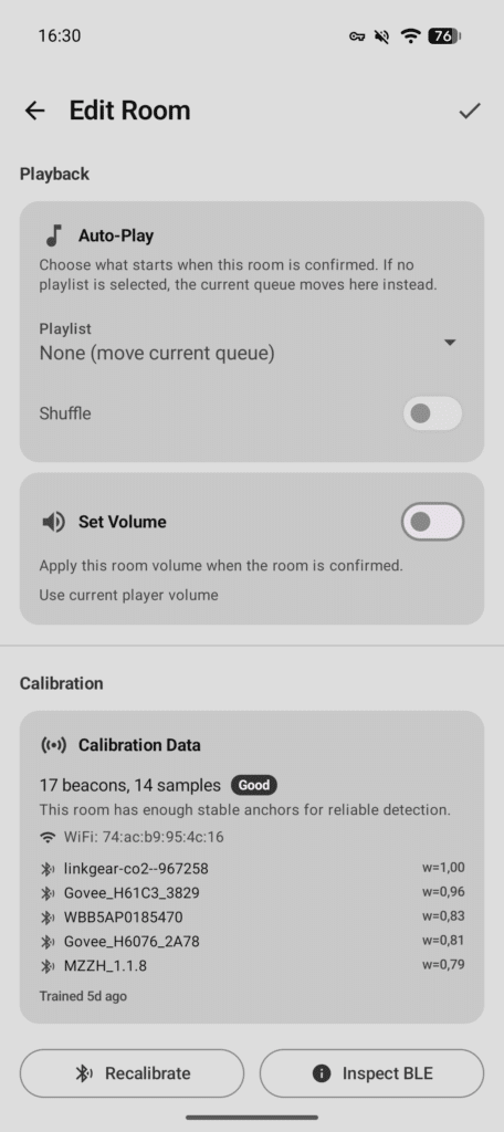

  1. Gehe in die Einstellungen von MassDroid und aktiviere Follow Me (inklusive Berechtigungen für Bluetooth und körperliche Aktivität).

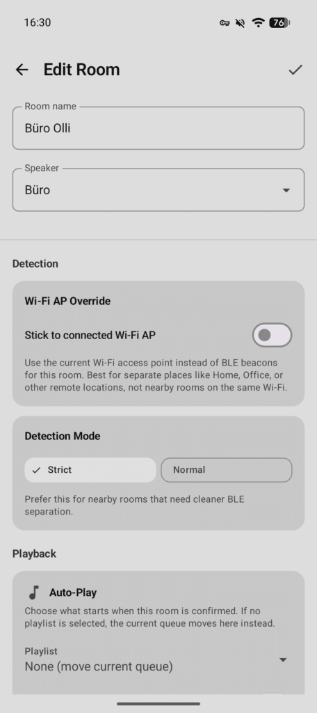

  2. Lege einen neuen Raum an (z. B. „Büro“) und weise ihm den passenden Lautsprecher zu.
  3. Klicke auf Calibrate. Bewege dich nun mit deinem Handy durch den Raum. Die App scannt die Signalstärke der Bluetooth-Geräte (BLE Anchors) in deiner Nähe und erstellt so einen unsichtbaren Fingerabdruck des Raumes.
  4. Zusatz-Tipps: Du kannst für jeden Raum eine feste Lautstärke definieren, damit du beim Raumwechsel nicht plötzlich angeschrien wirst. Außerdem lässt sich ein Zeitplan (Schedule) hinterlegen – so verhinderst du, dass nachts um 2 Uhr plötzlich im Schlafzimmer die Musik losballert, nur weil du den Raum betrittst.
(Anmerkung: Die Raumerkennung ist nicht auf den Millimeter perfekt und hängt stark von deinen baulichen Gegebenheiten und vorhandenen Bluetooth-Geräten ab, funktioniert im Alltag aber erstaunlich gut!)
