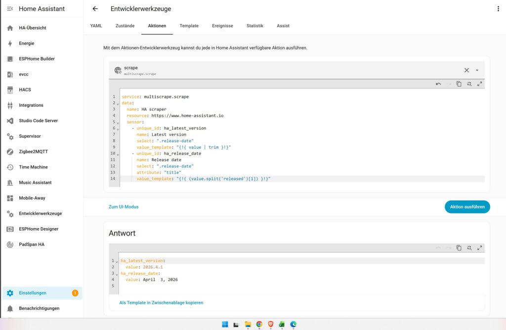

Zusätzlich stellt Multiscrape eigene Dienste für die Entwicklerwerkzeuge bereit, die das Testen zum Kinderspiel machen:
  • multiscrape.get_content: Hiermit kannst du dir on-the-fly den Seiteninhalt einer URL direkt in Home Assistant ziehen und analysieren.
  • multiscrape.scrape: Das absolute Highlight! Du kannst deinen YAML-Code (inklusive Regex, Split oder Value Templates) direkt in den Entwicklerwerkzeugen testen. Du siehst sofort, ob dein Code den gewünschten Wert ausgibt, ohne Home Assistant nach jeder kleinen Änderung neu starten zu müssen. Erst wenn dein Code hier perfekt funktioniert, übernimmst du ihn in deine configuration.yaml.
⚠️ Wichtiger Hinweis für das Testen von Templates in den Entwicklerwerkzeugen
Wenn du den Dienst multiscrape.scrape zum Testen nutzt, kannst du im Grunde exakt denselben YAML-Code verwenden, der später auch in deine configuration.yaml kommt. Es gibt hierbei jedoch eine kleine, aber entscheidende Ausnahme:
Home Assistant versucht standardmäßig, alle Templates sofort beim Aufrufen eines Dienstes auszuführen (zu „parsen“). Für Felder wie resource oder select ist das völlig in Ordnung. Bei einem value_template führt das jedoch zu Problemen, da dieses Template ja erst auf die frisch gescrapten Daten angewendet werden soll – und die liegen im Moment des Klicks auf „Dienst ausführen“ noch gar nicht vor.
Die Lösung: Um Home Assistant mitzuteilen, dass das Template erst nach dem Scrape-Vorgang von Multiscrape verarbeitet werden darf, musst du die Syntax für den Test in den Entwicklerwerkzeugen leicht abändern. Füge einfach ein Ausrufezeichen (!) in die öffnenden und schließenden Klammern ein:
  • Aus {{ wird {!{
  • Aus %} wird %!}
Multiscrape versteht diesen Kniff und wendet das Template zum exakt richtigen Zeitpunkt an. Vergiss aber nicht: Wenn du den Code nach dem erfolgreichen Testen final in deine configuration.yaml kopierst, musst du die Ausrufezeichen wieder entfernen und die reguläre Template-Syntax nutzen!
# So sieht das Value Template zum Testen im Entwicklerwerkzeug aus:
value_template: "{!{ value.split(' ')[0] }!}"
