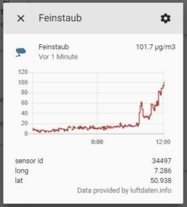

Ebenfalls bietet dir Home Assistant von den gemessenen Daten einen entsprechenden Verlauf der Messwerte an (sofern du dies für den Feinstaubsensor nicht explizit deaktiviert hast). Die gemessenen Daten werden dir in der bekannten Art und Weise als Verlauf angezeigt:Feinstaub-Verlauf in Home Assistant
