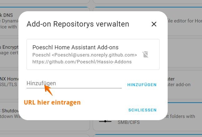

Das Add-on hat zwar seit 2022 kein Update mehr erhalten, ist aber weiterhin voll funktional. Um das Add-on installieren und nutzen zu können, wechselst du in Home Assistant zum Add-on Store. Hier klickst du oben rechts auf die drei vertikal angeordneten Punkte und wählst aus dem sich öffnenden Menü den Eintrag Repositorien.
In dem sich öffnenden Dialog trägst du in das Eingabefeld die URL zu den Add-ons von Markus ein: https://github.com/Poeschl/Hassio-Addons und klickst auf HINZUFÜGEN:

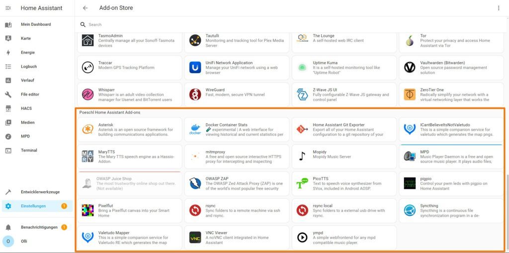

Um das Add-on MPD zu installieren lade den Add-on Store erneut (also ein Refresh der Anzeige genügt) und die Liste der installierbaren Add-ons sollte um einen Block mit den Add-ons von Markus erweitert worden sein:

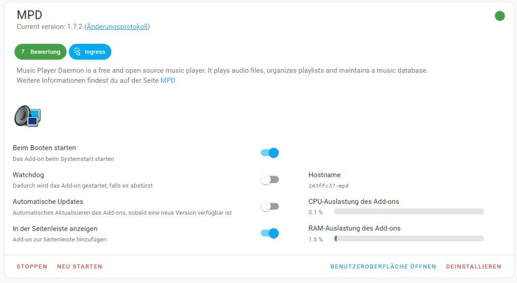

Hier kannst du nun wie üblich vorgehen, also das gewünschte Add-on „MPD“ anklicken und dann installieren. Es ist nicht nötig die Konfiguration anzupassen. Aktiviere die Option Watchdog, damit das Add-on im Falle eines Crashs automatisch neu gestartet wird.

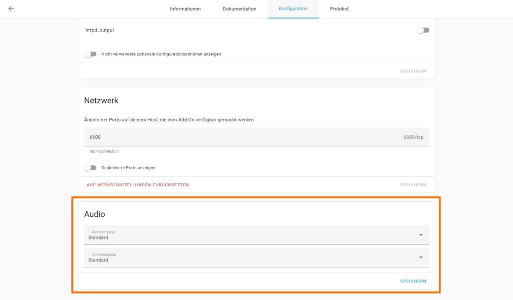

Nur für den Fall der Fälle, also sollte es wider Erwarten doch keine Sound-Ausgabe über die Klinkenbuchse deines Pis geben, hier ein Screenshot von meinen Audio-Einstellungen des Add-ons. Dies sind die initialen Einstellungen, ich habe also keine Änderungen vorgenommen:
