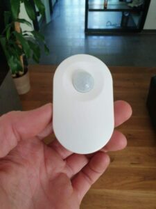

Home Assistant Tradfri Bewegungsmelder koppeln
Um den IKEA Tradfri Bewegungsmelder mit Hue zu koppeln, kann man wie folgt vorgehen:
  1. Reset des Bewegungsmelder durchführen, indem du 4x auf die Connect-Taste des Bewegungsmelders drückst Home Assistant: IKEA Tradfri Bewegungsmelder einbinden
