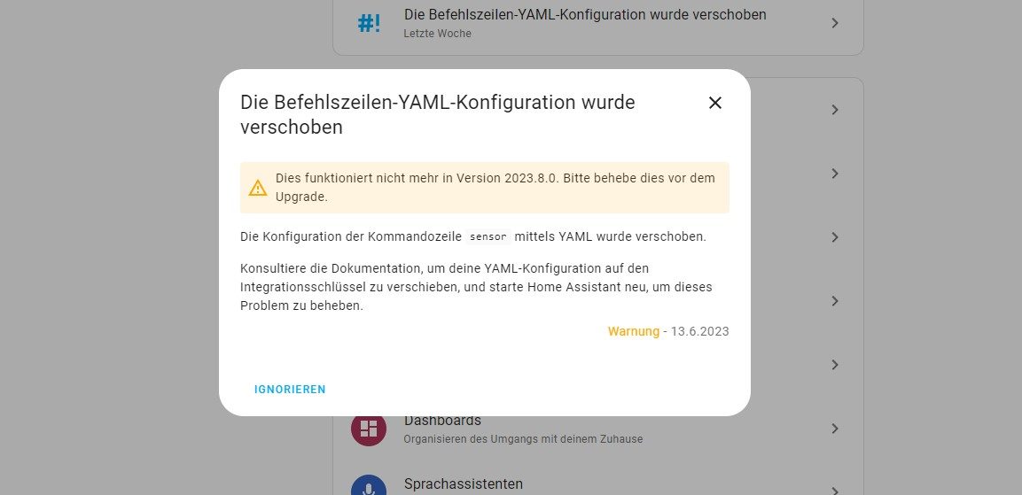

Korrektur nach Update: Die Konfiguration der Kommandozeile sensor mittels YAML wurde verschoben.
Mit dem Home Assistant Update 2023.6 wird auf eine ab 2023.8 gültige Neuerung geprüft, und sofern es mit 2023.8 geben würde, wird man mit einem Hinweis wie diesen Die Konfiguration der Kommandozeile sensor mittels YAML wurde verschoben. oder Die Konfiguration der Kommandozeile switch mittels YAML wurde verschoben. hierüber informiert. Ein weiterer Grund, warum ich Home Assistant so liebe: Bereits zwei Releases/Major-Updates im Voraus wird man auf bevorstehende Änderungen, die das Eingreifen erfordern, informiert!
Mit Home Assistant 2023.8 wird es eine Änderung der Nutzung von Kommandozeilen (also command-line) geben. In einem älteren Beitrag beschreibe ich, wie man mithilfe der command-line zusätzliche Informationen in Home Assistant anzeigen kann: CPU-Temperatur des Raspberry Pi überwachen! – diesen Beitrag habe ich nun natürlich angepasst, damit es mit 2023.8 keine Problem hiermit geben wird.
Sofern dir von Home Assistant eine Warnung wie
angezeigt wird, beschreibe ich dir hier, wie du deinen YAML-Code anpassen musst!
