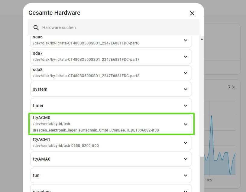

Am besten trägst du den Port „by-id“ ein, da dieser eindeutig ist und sich nicht ändern sollte, sofern du den Stick nicht austauschst. Diesen Wert findest du, in dem du unter Einstellungen-> System -> Hardware -> Gesamte Hardware nach dem Eintrag für deinen angeschlossenen USB-ZigBee-Dongle suchst. Dies dürfte unter ttyACM0 oder ttyACM1 der Fall sein. Kopiere den Pfad „by-id“ und trage diesen in der Zigbee2MQTT-Konfiguration ein.
"by-id" Pfad des USB-ZigBee-Dongles finden
Im Falle eines ConBee2 musst du noch ein adapter: deconz ergänzen, so dass dein Eintrag unter serial wie folgt aussehen könnte:
port: /dev/serial/by-id/usb-dresden_elektronik_ingenieurtechnik_GmbH_ConBee_II_DE1996082-if00
adapter: deconz
