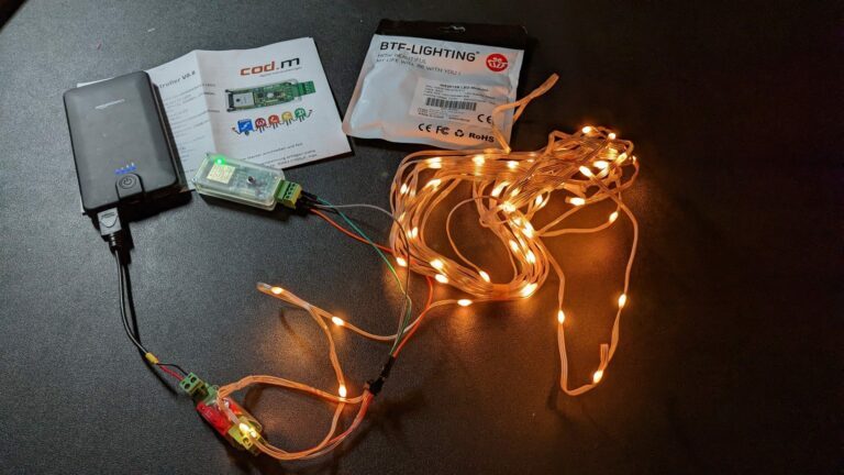

Die Verkabelung wird von cod.m perfekt beschrieben (selbst ich habe es hinbekommen ;)), da es eigentlich nur 3 Drähte gibt, die angeschlossen werden müssen. Das kann dann in etwa so aussehen:
Smarte Tannenbaumbeleuchtung mit Home Assitant und WLED
Für den ersten Aufbau habe ich eine Powerbank genutzt.

  3. Hey, danke für den tollen Artikel! Ich habe über deine Links auch gleich fleißig die LED-Lichterkette und das Netzteil bestellt. Nun stehe ich aber etwas planlos da – wie bekomme ich überhaupt das Netzteil angeschlossen? Und welcher der Schaltpläne ist denn der passende? Kannst du hier vielleicht noch mal eben unterstützen? Besten Dank.
    • Hey Thomas,
      hast du denn den WLED-Controller schon da? Wenn ja, dann ist es ja „nur“ GND Netzteil an GND Controller und GND LED, 5V an VCC Controller und VCC/5V LED sowie Controller 16 an D (1) der LED.
      • Okay, aber denn brauche ich entweder noch separate Kabel, oder Anschlussleitungen aus dem Shop des WLED-Controllers. Das war mir nicht ganz klar. Ich dachte, das wäre mit den Teilen Plug and Play.
