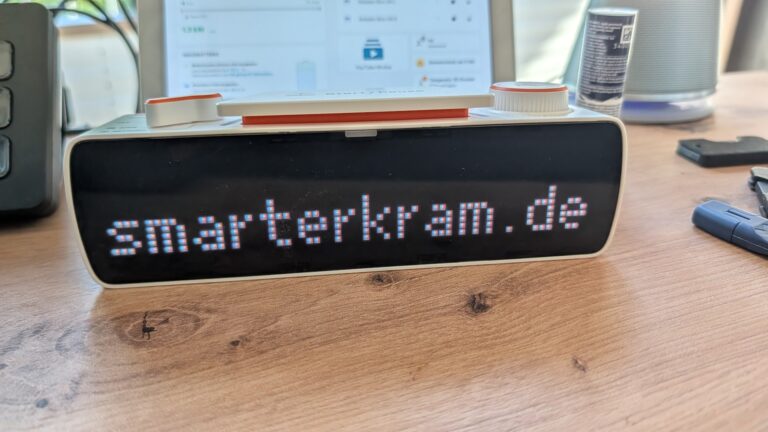

Eigene Texte anzeigen (HTTP API)

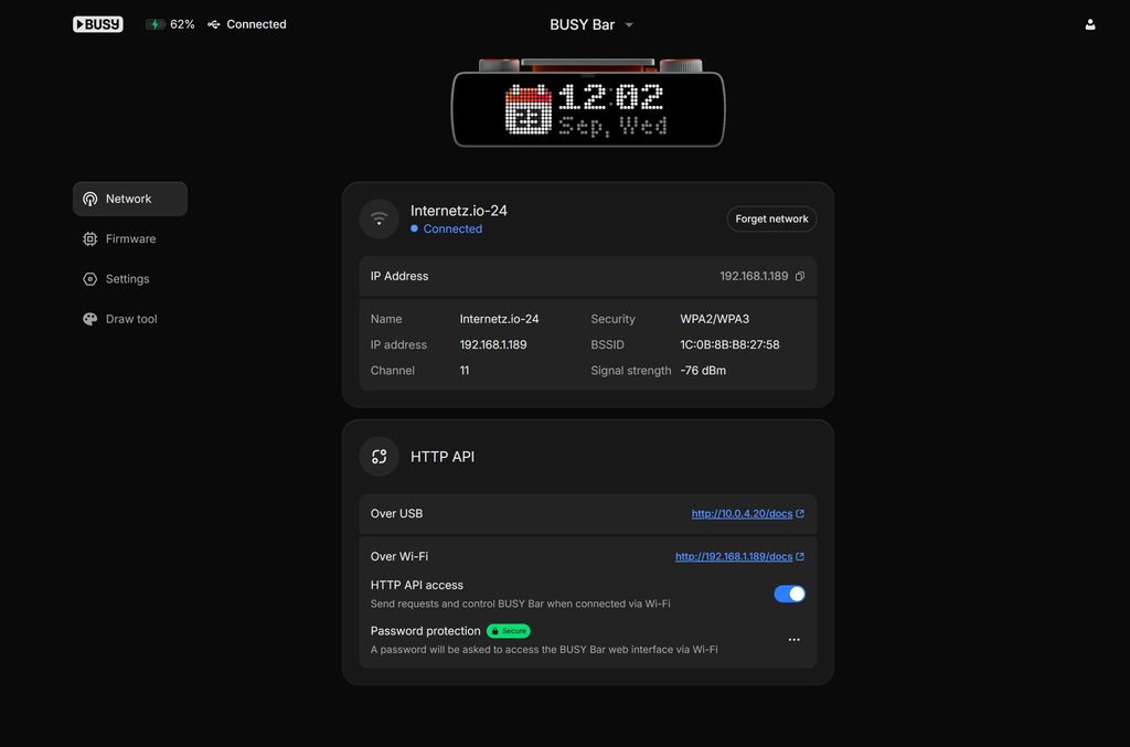

Möchtest du eigene Nachrichten auf dem Display ausgeben, gibt es dafür aktuell zwar keine vorgefertigte Home-Assistant-Integration, dafür aber eine offene HTTP-API. Der Zugriff auf diese API ist ab Werk jedoch deaktiviert – selbst wenn sich beide Geräte im selben Netzwerk befinden. Um ihn freizuschalten, musst du das Gerät zunächst per USB verbinden:
  1. Schließe die BUSY Bar per USB an einen Rechner an.
  2. Öffne das lokale Web-Interface über die Adresse http://10.0.4.20.
  3. Navigiere zum Reiter Network → Abschnitt HTTP API und aktiviere dort den Zugriff.
  4. Vergib ein eigenes API-Passwort (Achtung: Verwende hier nicht das WLAN-Passwort deines Routers!).

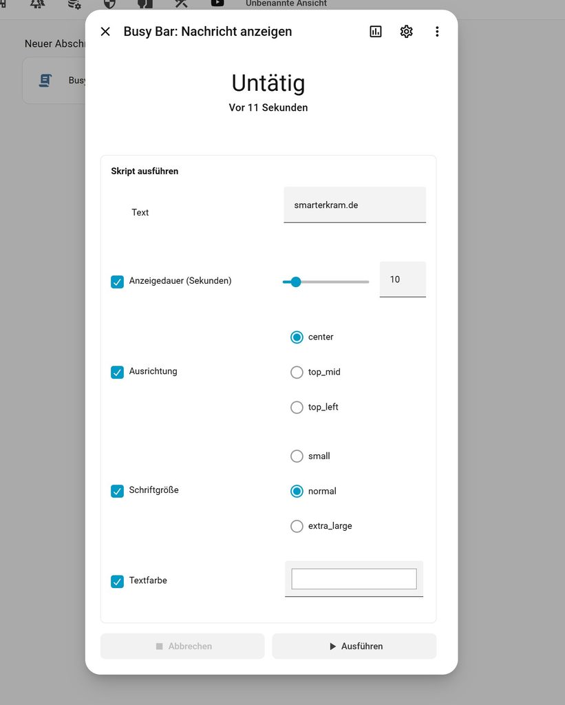

Ein Skript mit UI-Formular erstellen
Ein rest_command an sich unterstützt keine UI-Felder, sondern verarbeitet lediglich Parameter wie url, method, headers und payload. Damit du die Textausgabe komfortabel über ein Formular in den Entwicklerwerkzeugen oder direkt auf deinem Dashboard steuern kannst, benötigst du zusätzlich ein Skript, das mit fields und selector arbeitet:

Beim Aufruf dieses Skripts ist die message ein Pflichtfeld, während für alle anderen Parameter bereits sinnvolle Standardwerte (Defaults) hinterlegt sind. Lege das Skript einfach einmalig unter Einstellungen → Automatisierungen & Szenen → Skripte an. Anschließend steht es dir mit einem vollständig nutzbaren Formular in den Entwicklerwerkzeugen zur Verfügung.

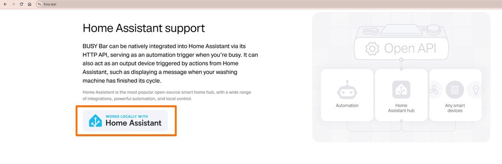

BUSY Bar Works with Home Assistant?
Auf der offiziellen Webseite (busy.app) erscheint (Stand 23.09.26) das Works with Home Assistant Logo welches eigentlich bedeutet, dass das Gerät für Home Assistant offiziell zertifiziert wurde;
Auf der offiziellen Liste der „Works with Home Assistant“-Geräte taucht die BUSY Bar bislang aber nicht auf (ebenfalls Stand 23.09.26) und auf mich wirkt es so, als hätte man das Logo kurzerhand selbstgebaut. Ich habe das aber bei den Machern der BUSY Bar angefragt.
