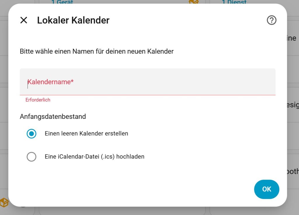

  1. Öffnet eure Home Assistant Instanz und navigiert zu Einstellungen.
  2. Klickt auf Geräte & Dienste.
  3. Wählt unten rechts den Button Integration hinzufügen.
  4. Sucht nach Local Calendar und wählt die Integration aus.
  5. Vergebt einen passenden Namen (zum Beispiel „Familienkalender“ oder „Heizungssteuerung“).
Das war es schon! Sobald die Integration läuft, taucht in eurer Seitenleiste das Kalender-Icon auf und ihr könnt Termine eintragen. Ihr könnt übrigens beliebig viele lokale Kalender parallel betreiben, um eure Automatisierungen thematisch sauber zu trennen.

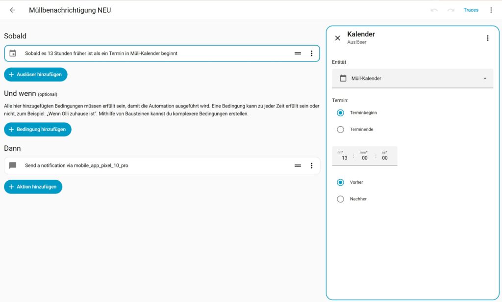

Die wahre Magie passiert nicht in der Monatsübersicht, sondern in euren Automatisierungen. Wenn ihr beim Erstellen einer neuen Automatisierung den Auslöser „Kalender“ wählt, könnt ihr euch auf den Beginn oder das Ende eines Events beziehen.
Besonders praktisch für den Alltag ist die Offset-Funktion. Ihr könnt Home Assistant anweisen, nicht erst beim Start des Termins auszulösen, sondern eine definierte Zeit davor oder danach.
Ein Praxisbeispiel für die Heizung: Steht in eurem Kalender das Event „Home Office“ ab 08:00 Uhr, könnt ihr über einen negativen Offset von -00:15:00 die Heizung im Büro schon um 07:45 Uhr hochfahren lassen. Genauso lässt sich das Büro 30 Minuten nach dem Termin durch einen positiven Offset wieder abkühlen.
Wichtiger Tipp für ganztägige Events: Achtet bei ganztägigen Terminen (wie Geburtstagen oder der Papiertonne) darauf, dass diese für Home Assistant um exakt Mitternacht starten! Ohne Anpassung würde eure Push-Benachrichtigung für den Müll also pünktlich um 0:00 Uhr auf dem Handy klingeln. Baut hier zwingend einen positiven Offset von beispielsweise 7 Stunden ein, damit die Benachrichtigung erst morgens um 7:00 Uhr kommt. Euer Schlafrhythmus wird es euch danken.

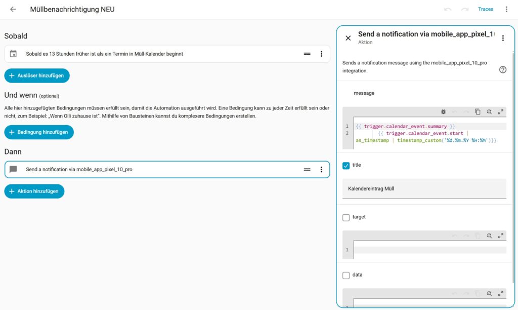

Für alle, die Automatisierungen gerne intelligent und dynamisch aufbauen, bietet ein lokaler Kalender in Home Assistant großartige Templating-Möglichkeiten. Wird eine Automatisierung durch einen Kalender getriggert, stellt das System im Hintergrund das Objekt trigger.calendar_event zur Verfügung. Darüber könnt ihr in euren Aktionen direkt auf die Termindetails zugreifen:
  • trigger.calendar_event.summary: Liefert euch den Titel des Termins.
  • trigger.calendar_event.start & .end: Geben euch die genauen Start- und Endzeiten als String (z.B. „2026-05-18 11:30:00“).
  • trigger.calendar_event.location: Lest damit den eingetragenen Ort aus.
  • trigger.calendar_event.all_day: Prüft, ob es ein ganztägiger Termin ist (True/False).
Tipp: Die vollständige Liste der nutzbaren Elemente des Objektes findest du übrigens hier: Liste der Objekt-Elemente.
Was kann man damit anstellen? Statt für jeden Raum eine eigene Automatisierung zu bauen, könnt ihr das Ort-Feld nutzen. Steht bei „Ort“ im Termin „Büro“, schaltet eure Aktion die Bürolampen ein. Steht dort „Wohnzimmer“, gehen die Lichter im Wohnzimmer an. Alles mit nur einer einzigen Automatisierung!
Oder ihr bastelt euch dynamische Push-Benachrichtigungen mit dem Text: {{ trigger.calendar_event.summary }} beginnt um {{ trigger.calendar_event.start }}.
