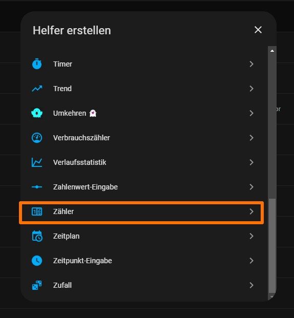

Aus der Auswahlliste wählen wir ziemlich weit unten den Eintrag Zähler:

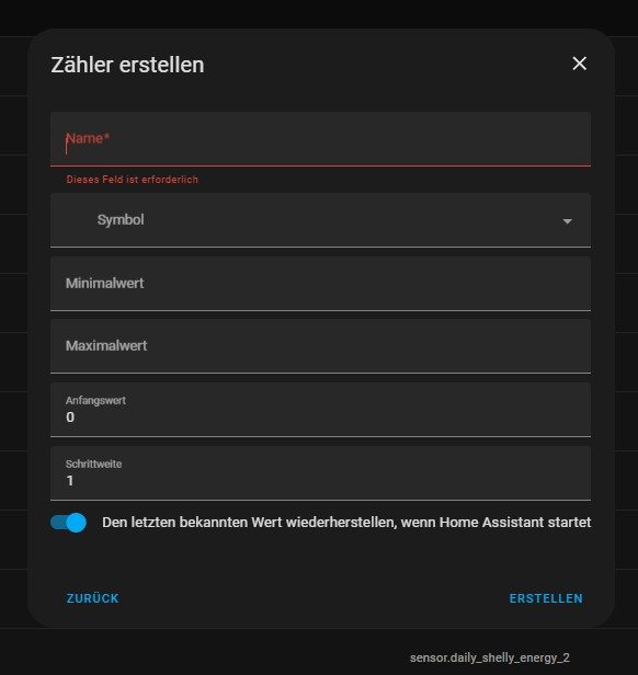

In dem sich öffnenden Pflegedialog müssen wir nun folgende Angaben machen:
  • Name des Zählers
  • Anfangswert und
  • Schrittweite
Die Option „Den letzten bekannten Wert wiederherstellen, wenn Home Assistant startet“ lassen wir aktiv.
Die anderen Optionen werden für das konkrete Beispiel nicht benötigt und die genaue Funktionsweise bzw. Bedeutung von diesen, liest du am einfachsten in der offiziellen Doku nach!

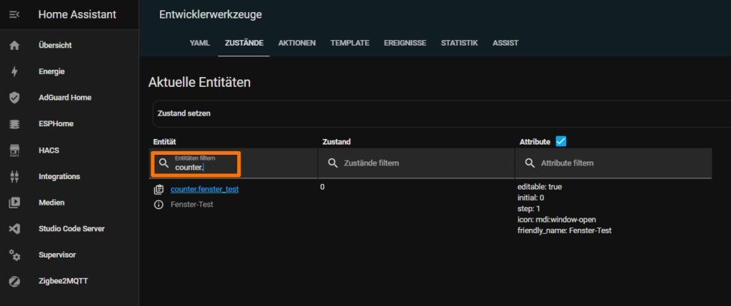

Wenn du die Angaben gemacht hast, wählst du Erstellen unten rechts. Es wird nun eine neue Entität erstellt, welche du in den Entwicklerwerkzeugen -> Zustände findest, wenn du nach „counter.“ suchst. In meinem konkreten Fall lautet die Entität counter.fenster_test, da ich im vorherigen Dialog als Namen „Fenster Test“ angegeben habe:

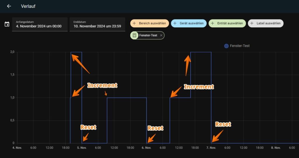

Im Verlauf kann ein solcher Zähler dann wie folgt aussehen:
