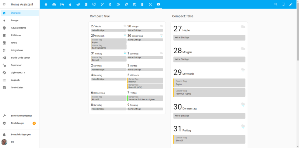

Week Planner Card in Home Assistant
Über den YAML-Code hast du einige Gestaltungsmöglichkeiten, wie die neue Kalenderkarte dargestellt werden soll. Ebenso ist es möglich mehrere Kalender als Quelle für deine Termine zu hinterlegen (im Video nutze ich unseren Müllkalender (lasse dich über die Müllabholung benachrichtigen) und eine meiner Todoist-Listen) und die Wettervorhersage zu ergänzen.
Wettervorhersagen in Home Assistant:
Echte Wettervorhersagen in Home Assistant seit Version 2024.3
Hier mein YAML-Code für die Darstellung der Week Planner Card wie in meinem Video bzw. oben aus dem Screenshot:

Wenn du in dem Code compact: false anstelle von compact: true nutzt, wird die Karte in der größeren Darstellung angezeigt. Auf dem GitHub-Repository findest du die Auflistung aller Optionen für wie Week Planner Card: GitHub-Repository. Auf die von mir genutzten Optionen (also die im YAML-Code oben) gehe ich natürlich in dem dazugehörenden Video ein.

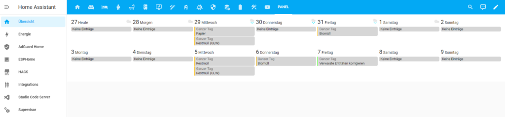

Bonus: Extra große Darstellung der Week Planner Card
Im GitHub-Repository wird eine Vorschau der Week Planner Card gezeigt, die anscheinend über die komplette Breite des Bildschirms geht. Hierbei handelt es sich meiner Meinung nach um eine Panel-Ansicht (also mit einer einzigen Karte).
Das Ganze sieht bei mir dann so aus:
Ggf. ist das für dich eine nützliche Darstellung, deine Termine in einer eigenen Ansicht darzustellen.

    Ich nutze hier folgenden Code:
    - type: panel
        cards:
          - type: custom:week-planner-card
            days: 14
            updateInterval: 300
            calendars:
              - entity: calendar.c_trace
                color: '#a83232'
            weather:
              entity: weather.forecast_home
            compact: true
            noCardBackground: false
            eventBackground: rgba(200, 200, 200, 0.75)
            startingDay: today
            showLocation: true
            locationLink: https://www.openstreetmap.org/search?query=
            locale: de
            texts:
              noEvents: Keine Einträge
              fullDay: Ganzer Tag
              today: Heute
              tomorrow: Morgen
    Das musst du natürlich um deine Entitäten etc. anpassen. Ich hoffe, das hilft!
