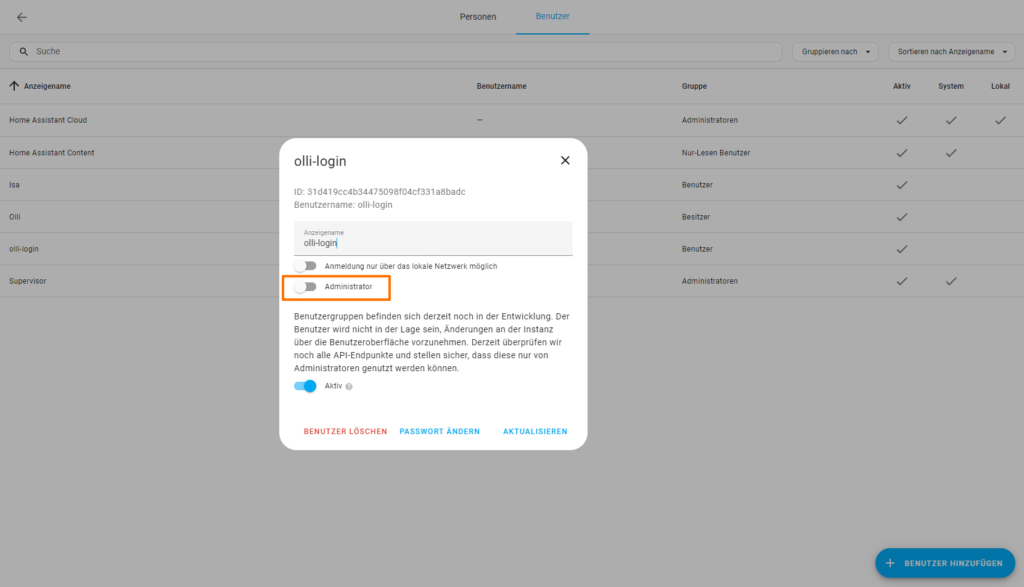

Login in Home Assistant ohne Administrator-Rechte
Seit einiger Zeit nutze ich für meine Anmeldung in Home Assistant „von unterwegs“, also über die Home Assistant App, ausschließlich einen Benutzer ohne Administrator-Rechte.
Hierdurch sichere ich meinen Home Assistant zusätzlich ab: Sollte jemand über mein Handy und die installierte Home Assistant App Zugriff auf mein Smart Home erhalten, hat diese Person (ebenfalls) keine Administrator-Rechte und kann somit keinen dauerhaften „Schaden“ anrichten.
Durch einfaches Löschen der Benutzers oder Ändern des Passwortes, würde ich den Zugriff in einem solchen Fall unterbinden, ohne, dass mein Smart Home dauerhaft kompromittiert werden konnte.
Hierfür habe ich mir lediglich einen zusätzlichen Benutzer (ohne Administrator-Rechte), mit welchem ich die Home Assistant App nutze:
Zusätzlich habe ich diesen Benutzer natürlich noch mit MFA (Wikipedia: Multi-Faktor-Authentifizierung) abgesichert, was du ebenfalls für alle Benutzer deines Home Assistant machen solltest.
