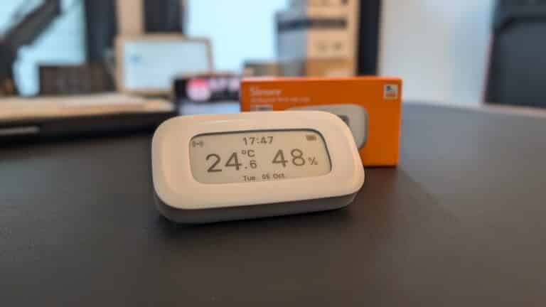

Der SNZB-02UL ist ein batteriebetriebener Zigbee-Sensor für Temperatur und Luftfeuchtigkeit, der mit einem 2,9 Zoll großen E-Ink-Display ausgestattet ist. Im SONOFF-Shop kostet er 24,90 Euro (10% Rabatt mit meinem Code möglich ;)). Neben den reinen Messwerten zeigt dir das Display auch Uhrzeit, Datum, Wetter und einen Komfortindikator an. Auf Knopfdruck siehst du zudem den Verlauf der letzten sechs Stunden – ganz bequem und ohne App.

Wichtig zu wissen: Ohne Gateway zeigt das Gerät lediglich Temperatur, Luftfeuchtigkeit und diesen 6-Stunden-Verlauf. Funktionen wie Uhrzeit, Datum, Wetter und die Fernanzeige anderer Sensoren klappen nur mit einem kompatiblen Zigbee-Gateway oder Home Assistant.

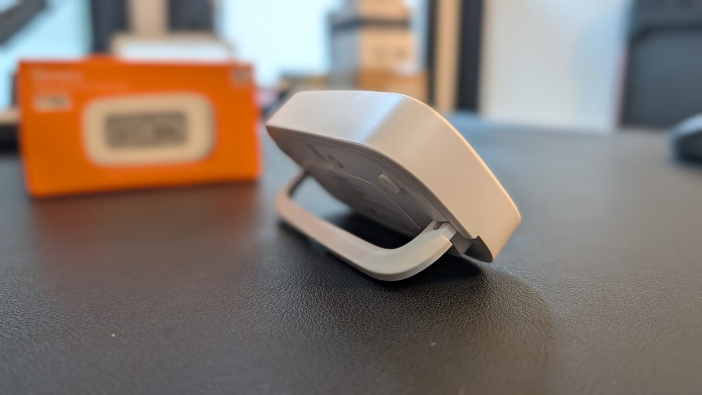

| Montage | Aufstellen, Magnet, Wand, Klebepad |

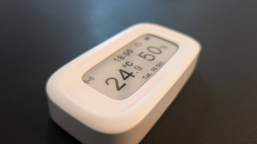

Das Display: der eigentliche Grund für den Kauf
E-Ink ist für ein solches Gerät eine hervorragende Wahl. Das Display ist selbst bei grellem Licht bestens ablesbar, bietet einen sehr weiten Blickwinkel und verbraucht nur beim Umschalten Strom. Dass der Bildschirm beim Aktualisieren kurz flackert und das letzte Bild selbst bei leerer Batterie stehen bleibt, ist absolut typisch für E-Ink-Technik und kein Defekt. Genau das solltest du aber im Hinterkopf behalten: Ein angezeigter Wert auf dem Display bedeutet nicht automatisch, dass das Gerät noch aktiv läuft.

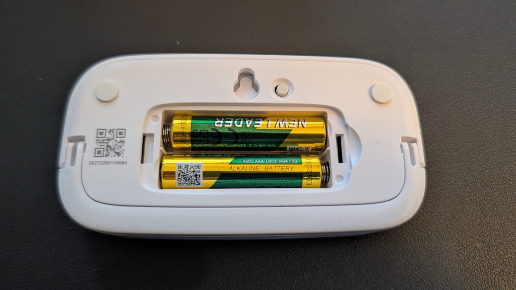

Für einen Zigbee-Temperatursensor sind 8 Monate am Ende trotzdem eher mau. Der große Vorteil bleibt jedoch: Normale AAA-Batterien bekommst du wirklich überall, und mit passenden AAA-Akkus bleibst du wunderbar flexibel. Stell dich aber darauf ein, dass du etwa zweimal im Jahr wechseln musst. Da der SNZB-02UL auf Batterien setzt, agiert er in deinem Zigbee-Netzwerk natürlich nicht als Router und verstärkt somit auch dein Signal nicht.
