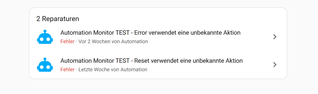

Die gute Nachricht zuerst: Home Assistant ist deutlich besser darin geworden, Konfigurationsfehler von sich aus zu finden. Unter Einstellungen → System → Reparaturen meldet Home Assistant zum Beispiel, wenn eine Automation einen Service referenziert, der gar nicht existiert. Das ist statische Validierung: Der Fehler steckt schon in der Konfiguration, bevor die Automation überhaupt einmal gelaufen ist.

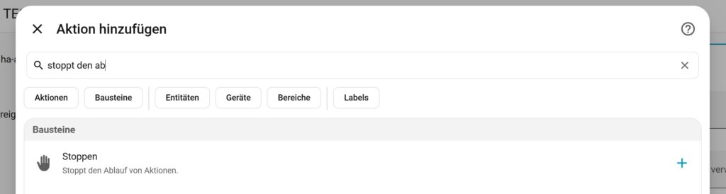

  • Ein bewusster Stopp-mit-Fehler-Befehl ist kein Konfigurationsfehler, sondern ein ganz normaler, erlaubter Baustein – etwa um euch zu warnen, wenn ein Fenster-Sensor keinen Wert liefert. Aus Sicht der Konfiguration ist alles korrekt, der Fehler entsteht erst, wenn genau dieser Fall zur Laufzeit eintritt.

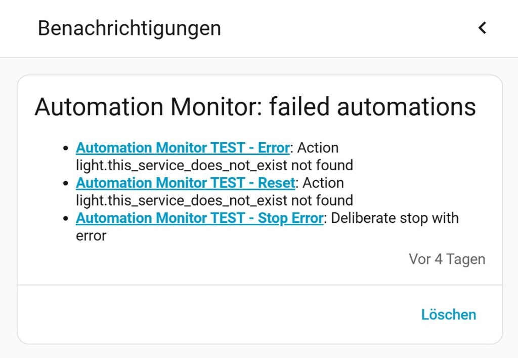

  • sensor.failed_automations hängt sich an die Trace-Daten von Home Assistant und erkennt, wenn eine Automation tatsächlich gelaufen ist und dabei etwas schiefgegangen ist – inklusive der sauberen Unterscheidung zwischen einem echten Fehler und einem bewussten, gewollten Stopp.

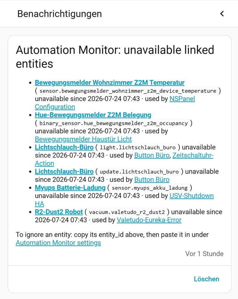

  • sensor.linked_entities_unavailable geht proaktiv vor: Er schaut sich an, welche Entitäten eure Automationen und Skripte überhaupt referenzieren, und meldet, wenn eine davon unavailable hängen bleibt – unabhängig davon, ob die zugehörige Automation inzwischen mal gelaufen ist.
Wichtig dabei: Automation Monitor ändert nichts an eurem System. Es greift nirgends ein und repariert nichts automatisch. Es liefert euch nur strukturierte Daten als Sensor mit Attributliste – was ihr daraus macht, eine Benachrichtigung, ein Dashboard, eine Folgeautomation, liegt komplett bei euch.
Die Integration bietet optional die Möglichkeit sich in Home Assistant benachrichtigen zu lassen:
Fehler in gelaufenen Automationen können als Benachrichtigung in Home Assistant dargestellt werden:

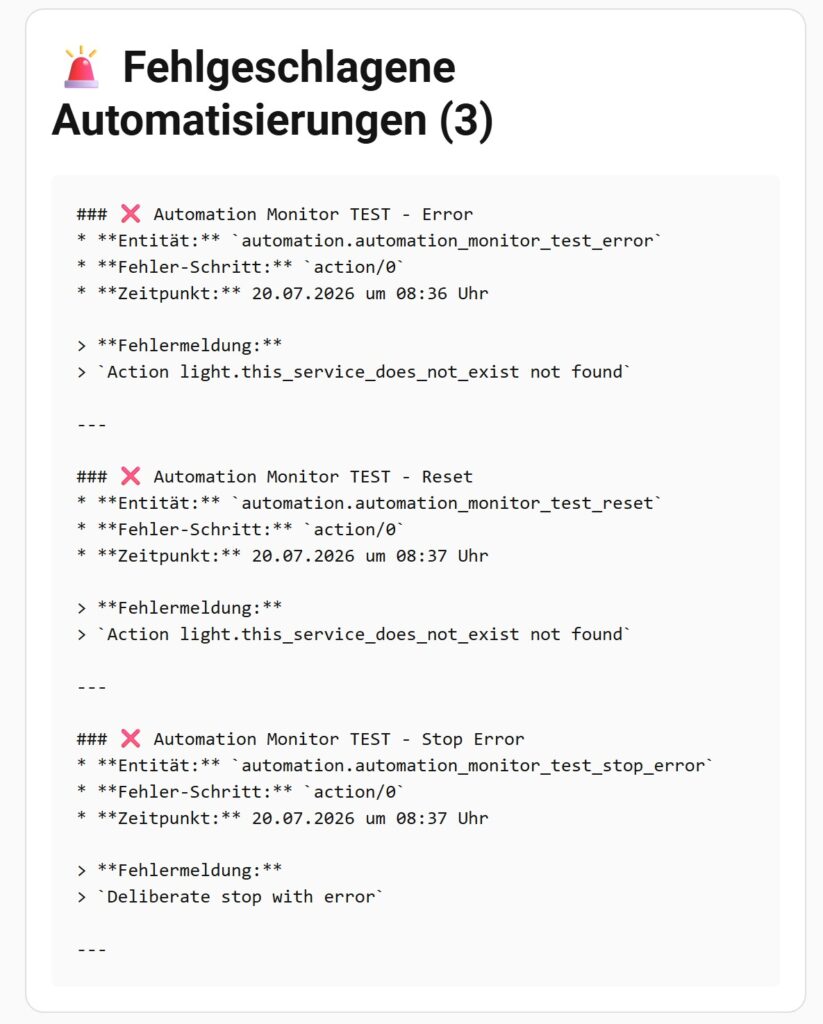

Zusätzlich ist es natürlich möglich die Sensordaten mittels Markdown-Karten sich im Dashboard anzeigen zu lassen.
Vom User ArnauFeld gibt es hierzu eine schicke Umsetzung, die dann in etwa so aussehen kann:
