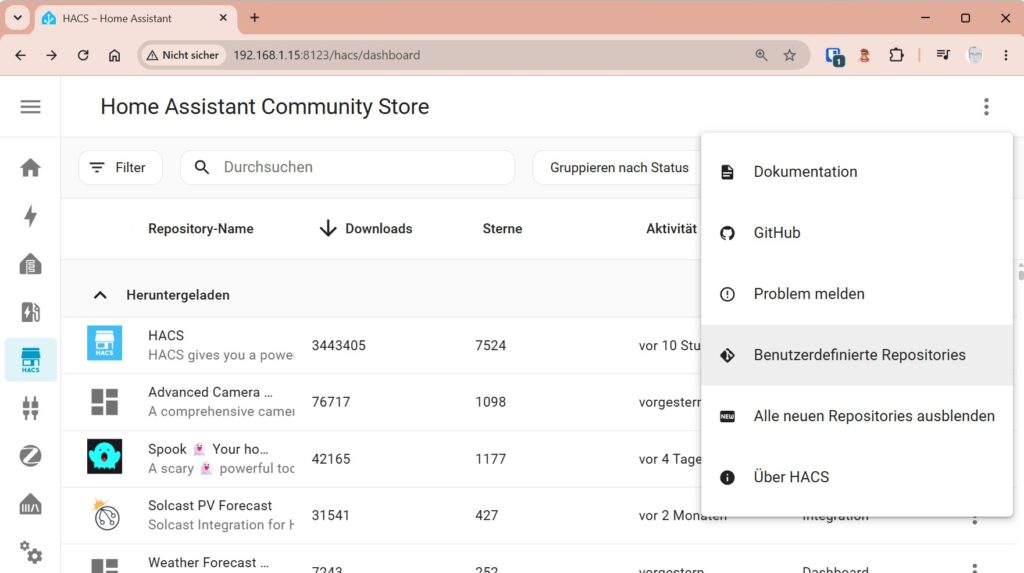

Die Installation läuft wie bei den meisten Custom Cards:
  1. Easy Floorplan als Custom Repository in HACS hinzufügen, Kategorie Dashboard
  2. Karte in HACS suchen und herunterladen
  3. Browser hart neu laden (Cache leeren), damit Home Assistant die neue Karte erkennt
  4. Auf einem Dashboard über „Karte hinzufügen“ nach „Easy Floorplan“ suchen

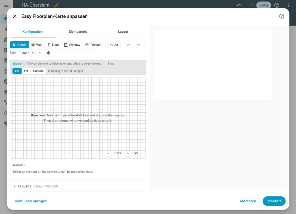

Danach öffnet sich eine leere Karte im Editor-Modus, und der eigentliche Aufbau beginnt.
Der Editor: Wände, Türen und Fenster zeichnen
Der Editor ist in mehrere Bereiche aufgeteilt: eine Werkzeugleiste oben, darunter eine Kontextzeile für die Einstellungen des gerade aktiven Tools, in der Mitte das Canvas, und unten der Bereich für Elemente und Projektverwaltung.
Wände zeichnet ihr mit dem Wall-Tool per Maus. Praktisch dabei: Die Endpunkte schnappen automatisch an nahegelegene Ecken ein, sodass sich Räume sauber schließen, ohne dass ihr pixelgenau arbeiten müsst. Ein Straighten-Toggle sorgt zusätzlich dafür, dass Linien gerade bleiben.
Türen und Fenster platziert ihr per Klick auf eine bestehende Wand, an der sie automatisch einrasten. Die Länge lasst sich vorher im Kontextfeld einstellen.

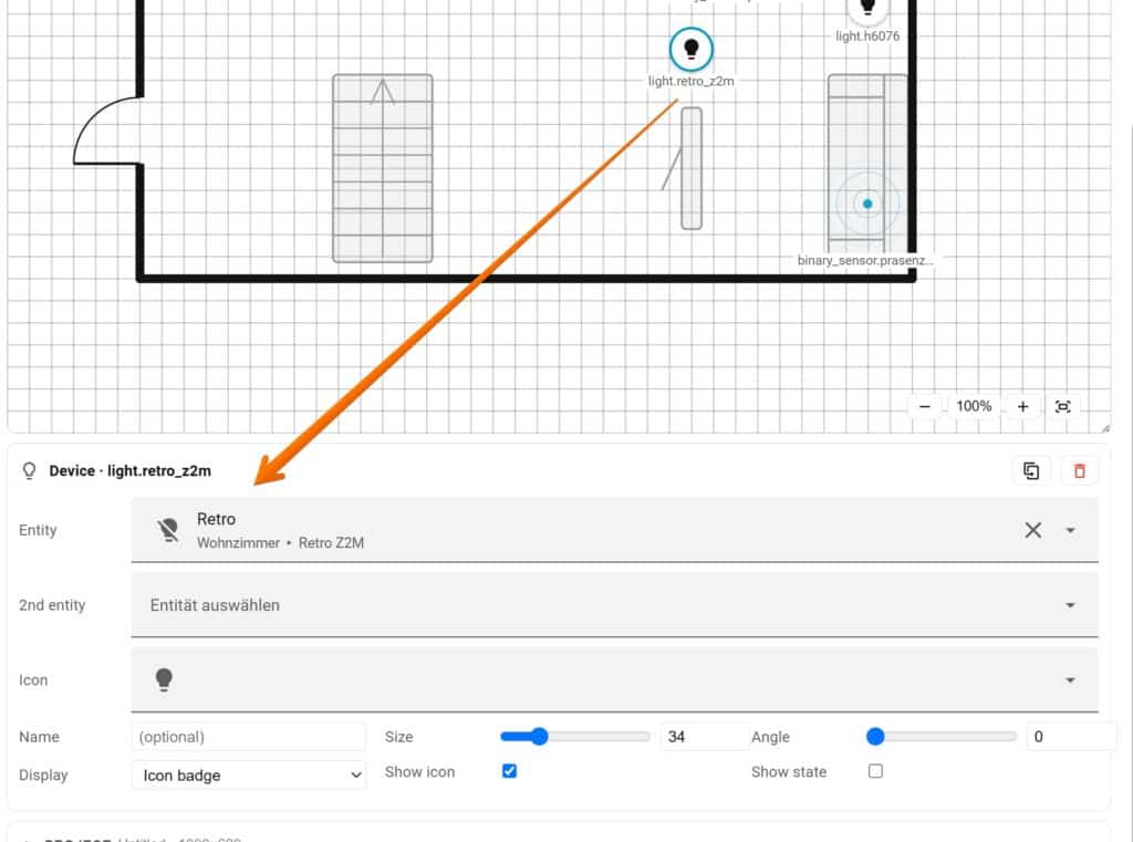

Geräte mit echten Entities verknüpfen
Über die „+ Add“-Funktion setzt ihr Geräte-Icons auf den Plan und verknüpft sie mit echten Entities aus eurer Home Assistant Installation. Bei Lichtern und Schaltern reicht ein Antippen auf dem Plan, um sie direkt umzuschalten. Bei anderen Entities öffnet sich stattdessen der gewohnte More-Info-Dialog.
Optional zeigt die Karte auch den aktuellen Zustand direkt am Icon an, zum Beispiel eine Kombination aus Temperatur und Luftfeuchtigkeit in einem Raum.

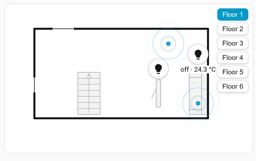

Präsenz und Bewegung sichtbar machen
Für Präsenz- und Bewegungssensoren bietet Easy Floorplan animierte Ripple-Effekte: pulsierende Ringe, die aktiv sind, solange der Sensor „an“ meldet, und die im Ruhezustand zu einem dezenten Punkt verblassen. Das macht den Plan nicht nur hübscher, sondern auf einen Blick auch sofort informativ, wenn ihr zum Beispiel überprüfen wollt, ob noch jemand in einem Raum ist.

Besonders spannend finde ich das Live-Position-Tracking: Über ein oder zwei Distanzsensoren, etwa mmWave- oder Radarsensoren, lässt sich ein bewegter Marker auf dem Plan darstellen, der die ungefähre Position einer Person im Raum anzeigt. Für alle, die mit Präsenzerkennung experimentieren, ist das ein echtes Extra gegenüber klassischen Floorplan-Lösungen.
