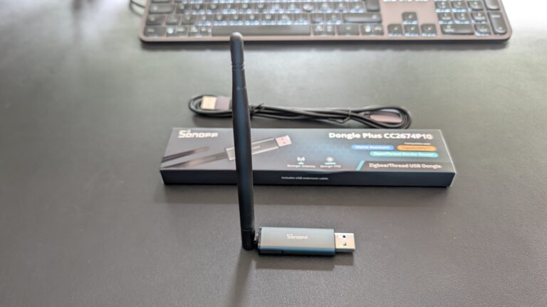

Wer sein Smart Home auf Basis von Open-Source-Plattformen wie Home Assistant, ioBroker oder Zigbee2MQTT betreibt, benötigt eine verlässliche und leistungsstarke Hardware-Schnittstelle. Am heutigen 20. Juli erweitert der Hersteller SONOFF sein Portfolio um den neuen Dongle Plus CC2674P10 (Modell: Dongle-PP10). Dieser kompakte USB-Koordinator bietet nicht nur ein signifikantes Leistungs-Upgrade gegenüber seinem Vorgänger, sondern schlägt auch elegant die Brücke zwischen klassischem Zigbee und der aufstrebenden Matter-over-Thread-Technologie.
Das Herzstück: Der TI CC2674P10 Chip

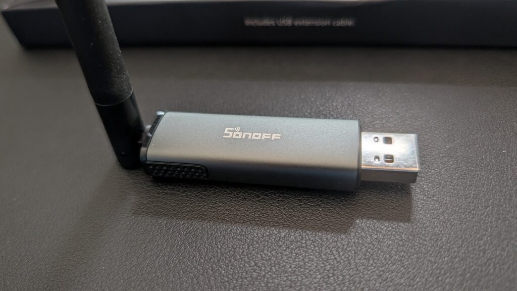

Unter dem kompakten Gehäuse (18 x 10,5 x 214 mm) – welches durch eine Materialkombination aus Aluminiumlegierung und Polycarbonat besonders feuchtigkeits- und korrosionsbeständig ist – arbeitet der Flaggschiff-SoC CC2674P10 von Texas Instruments. Im direkten Vergleich zum weitverbreiteten Vorgängermodell ZBDongle-P bietet das neue Board ein massives Hardware-Upgrade:
  • Flash-Speicher: Erweitert von 352 KB auf beachtliche 1024 KB.
  • Arbeitsspeicher (RAM): Mehr als verdreifacht von 80 KB auf 256 KB.
In der Praxis bedeutet das: Das Gateway kann deutlich komplexere Smart-Home-Netzwerke verwalten, mehr Endgeräte (Nodes) adressieren und bleibt auch bei vielen zeitgleichen Befehlen stabil.
Verbesserte Reichweite und Signalstärke
Funklöcher sind der Feind jeder Heimautomatisierung. Der Dongle-PP10 geht dieses Problem mit einer maximalen Sendeleistung von 20 dBm an. Ergänzt wird dies durch eine justierbare Antenne, die im Durchschnitt 3 dBi liefert und in der Spitze einen Gewinn von bis zu 4,5 dBi erreichen kann (ein deutliches Plus zu den 2 dBi des Vorgängers). Unter optimalen Bedingungen bei freier Sichtlinie lassen sich so Distanzen von bis zu 200 Metern überbrücken.
Dual-Protokoll: Maximale Flexibilität für Bastler
Der Dongle-PP10 ist für offene Systeme wie Windows, Ubuntu, Raspberry Pi OS und Docker-Umgebungen prädestiniert. Das eigentliche Highlight ist jedoch das einfache Wechseln der Firmware via SONOFF Dongle Flasher. Anwender sind nicht auf eine Funktion limitiert, sondern können das Gerät flexibel einsetzen:
  • Zigbee Coordinator: Im Auslieferungszustand (mit Z-Stack-Protokoll) dient der Dongle direkt als smarte Schaltzentrale für ZHA (Zigbee Home Automation) oder Zigbee2MQTT.
  • Zigbee Router: Wer bereits ein großes Netzwerk hat, flasht die Router-Firmware und nutzt den Stick als starken Repeater zur Reichweitenerweiterung.
  • Thread RCP: Mit der OpenThread Border Router Firmware wird der Dongle kurzerhand zur Brücke für moderne Thread-Geräte in Home Assistant.
Vergleich: Dongle-PP10 vs. ZBDongle-P
SpezifikationNeuer Dongle-PP10Vorgänger ZBDongle-P
Chip (SoC)CC2674P10CC2652P
Speicher (Flash / RAM)1024 KB / 256 KB352 KB / 80 KB
Antennengewinn3 dBi (Max. 4.5 dBi)2 dBi
GehäusematerialAluminiumlegierung + PCAluminiumlegierung

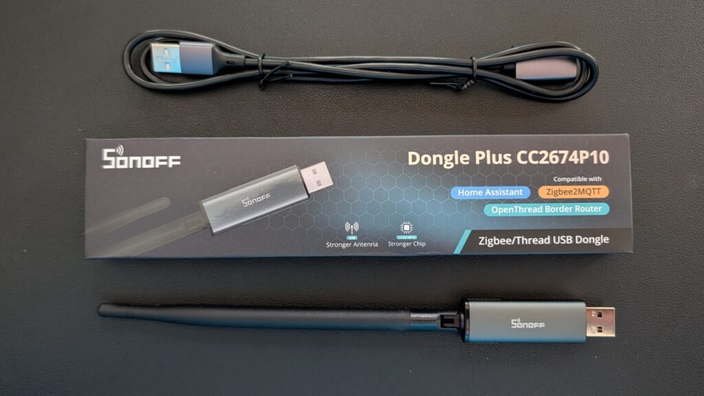

Lieferumfanginkl. 1m USB-VerlängerungskabelOhne Verlängerung
Preis und Verfügbarkeit: Der SONOFF Dongle-PP10 ist ab dem heutigen 20. Juli offiziell für 35,90 € im SONOFF-Store erhältlich. Erfreulich: Ein 1 Meter langes USB-Verlängerungskabel ist nun standardmäßig im Lieferumfang enthalten, was störende Funk-Interferenzen (oft verursacht durch USB-3.0-Ports an Rechnern oder am Raspberry Pi) von vornherein minimiert.
SONOFF liefert mit dem Dongle-PP10 eine durchdachte Evolution seiner beliebten Zigbee-Sticks. Wer aktuell ein neues Smart-Home-Gateway aufbauen möchte oder sein bestehendes Zigbee-Netzwerk an seine Leistungsgrenzen treibt, bekommt hier für knapp 36 Euro ein absolut zukunftssicheres Upgrade (=> Mit dem Code „smarterkram“ gibt es 10% Rabatt im SONOFF-Store!²). Besonders der problemlose und beliebig oft wiederholbare Wechsel zwischen Zigbee- und Thread-Funktionalität macht die Hardware zu einem starken Allrounder, mit dem Anwender für die Smart-Home-Standards der nächsten Jahre bestens gewappnet sind.
