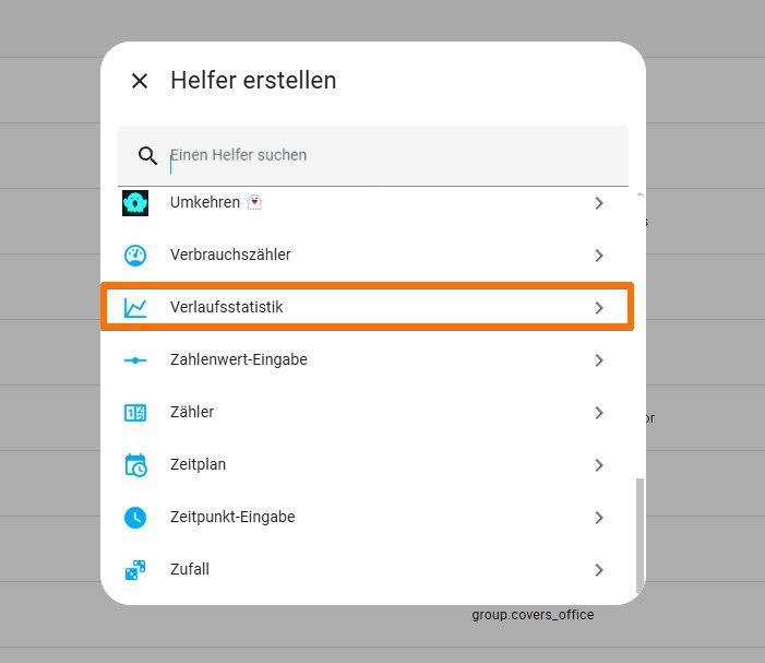

  1. Navigiere zu den Einstellungen:
    • Öffne Home Assistant und gehe zu Einstellungen > Geräte & Dienste.
  2. Hinzufügen eines neuen Helfers:
    • Wechsle zum Tab Helfer.
    • Klicke unten rechts auf Helfer hinzufügen.
  3. Auswahl der History Stats Integration:
    • Wähle History Stats aus der Liste.
  4. Konfiguration des Sensors:
    • Gib einen Namen für den Sensor ein.
    • Wähle die Entität (z. B. ein Licht oder einen Sensor), die du überwachen möchtest.
    • Definiere den Zustand, den du verfolgen möchtest (z. B. on für eingeschaltet).
    • Lege den Sensortyp fest: time (Dauer), ratio (Verhältnis) oder count (Anzahl).
    • Bestimme den Start- und Endzeitpunkt oder die Dauer des zu messenden Zeitraums.
