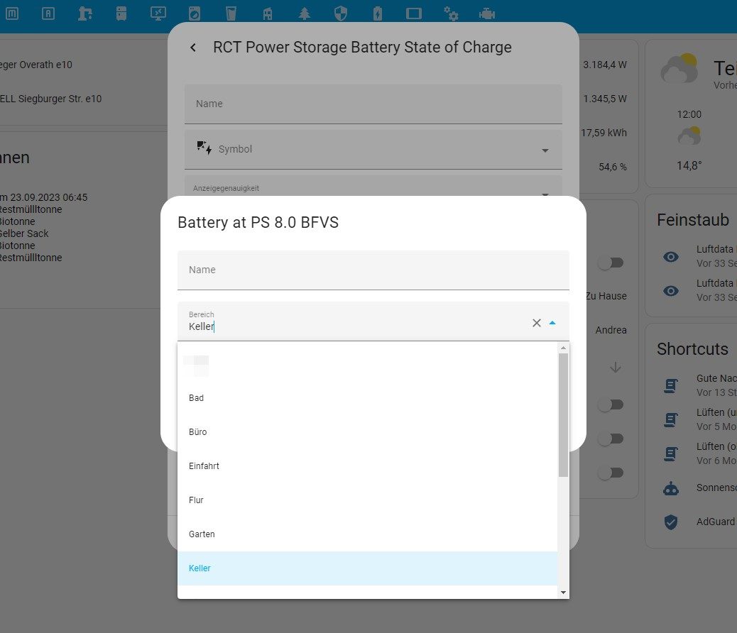

Die eindeutige Zuordnung einer Entitรคt zu einem Bereich in Home Assistant erfolgt direkt „an“ der Entitรคt selbst. Hierfรผr klickst du eine Entitรคt an und klickst dann auf das Zahnrad oben rechts. Es sollte sich (mit Home Assistant 2023.9 u. a.) ein Dialog รถffnen der grob wie der folgende aussieht:
Bereich/Area in Home Assistant รคndern
Ganz unten klickst du dann auf den Link „ร„ndern des Gerรคtebereichs“ um zu der folgenden Ansicht zu gelangen:
Hier kannst du dann aus einem Dropdown den gewรผnschten Bereich auswรคhlen, an dem sich die Entitรคt physisch befindet. In diesem Beispiel hier siehst du den Akku unserer PV-Anlage, der sich im Keller befindet ๐Ÿ˜‰
Solltest du noch รผber keine Bereiche in Home Assistant verfรผgen, wird die im Dropdown die Mรถglichkeit geboten einen neuen Bereich hinzuzufรผgen, indem du auf „Neuen Bereich hinzufรผgen…“ klickst. Im sich dann รถffnenden Dialog musst du lediglich den gewรผnschten Namen des neuen Bereichs eingeben – that’s it!

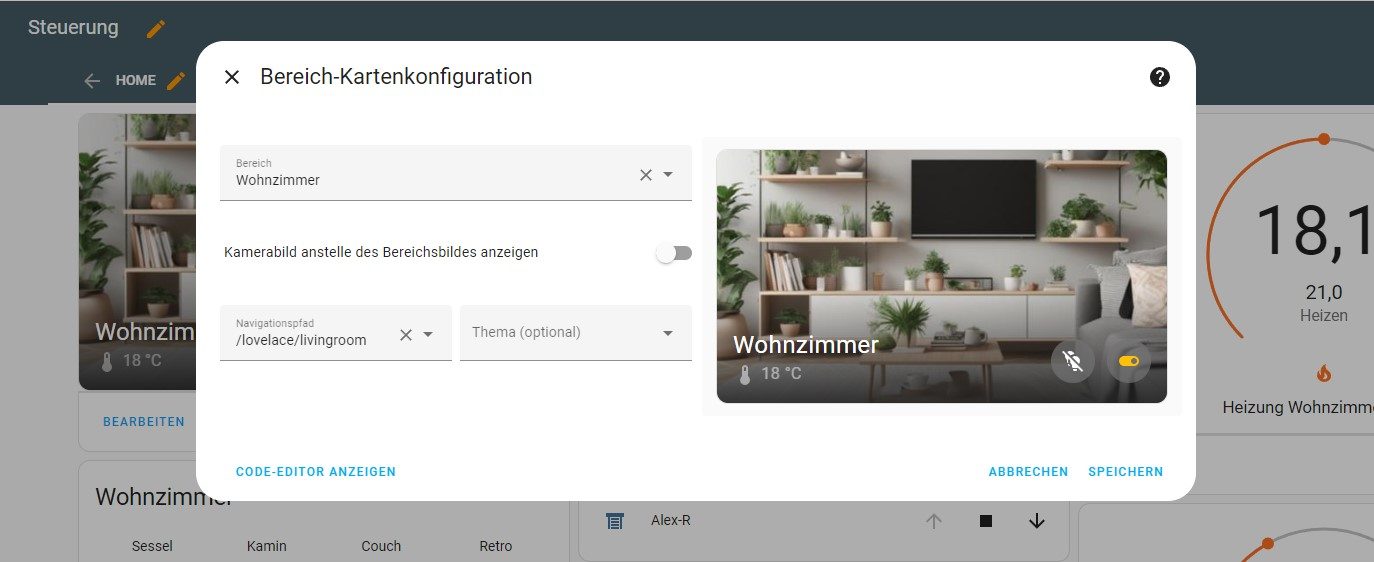

Kompakte Informationen zu einem Raum mit der Area-Card
Die Area-Card bietet relativ kompakt und anschaulich einige Informationen รผber die Entitรคten eines Bereichs und erlaubt hierรผber sowohl (teilweise) die Steuerung der Entitรคten, als auch einen Absprung zu einer separaten Lovelace-Seite:
Area-Card in Home Assistant
