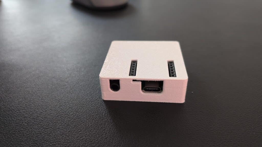

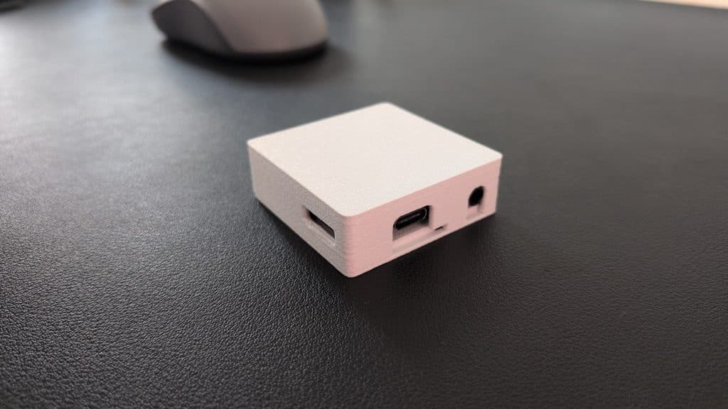

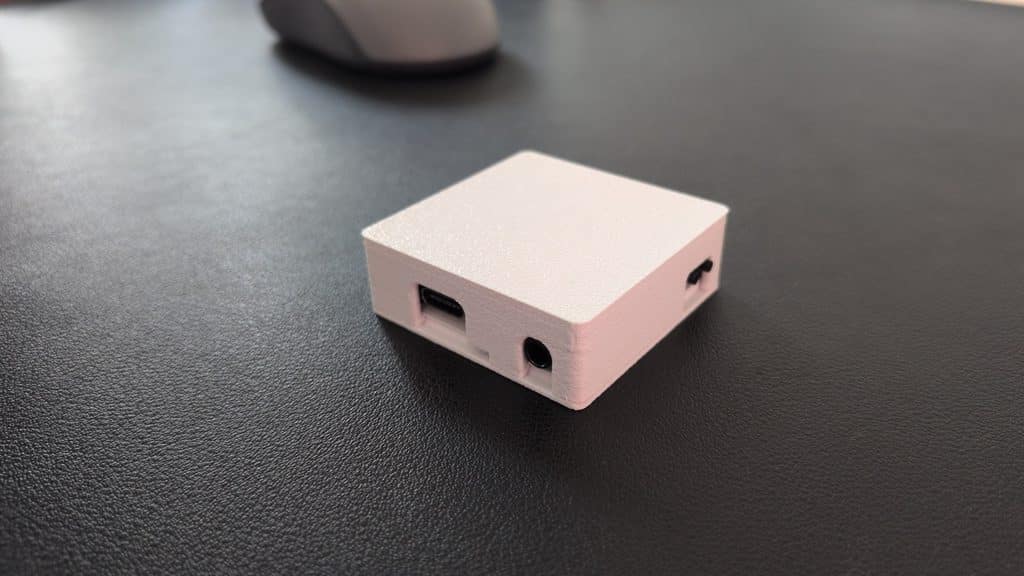

Was genau ist der Apollo CAST-1?
Der CAST-1 ist ein extrem kompakter Audio-Streamer von Apollo Automation². Er misst gerade einmal 45 × 45 × 15 Millimeter und wird ganz einfach über USB-C mit Strom versorgt – ein handelsübliches Handynetzteil reicht hierfür völlig aus.
Die Audioausgabe erfolgt über einen 3,5-mm-Klinkenausgang. Damit kannst du ihn an jedes Gerät anschließen, das einen AUX-Eingang besitzt, egal ob Boombox, Stereoanlage, aktive Boxen oder Soundbar.
Die wichtigsten Daten laut Hersteller:
  • Prozessor: ESP32-S3 (16 MB Flash, 8 MB PSRAM)
  • DAC: Texas Instruments PCM5122, 32 Bit, 112 dB Dynamikumfang
  • Audioausgang: 3,5 mm Klinke, 2,1 V RMS
  • Netzwerk: WLAN 2,4 GHz, optional Ethernet per Zusatzplatine
  • Firmware: ESPHome, Open Source
  • Cloud: Nicht nötig, funktioniert komplett lokal
  • Preis: ca. 48 € mit Versand
Zusätzlich kannst du den CAST-1 als Bluetooth-Proxy für Home Assistant nutzen. Wenn du mehrere Geräte hast, lassen sie sich über Music Assistant sogar synchron gruppieren.

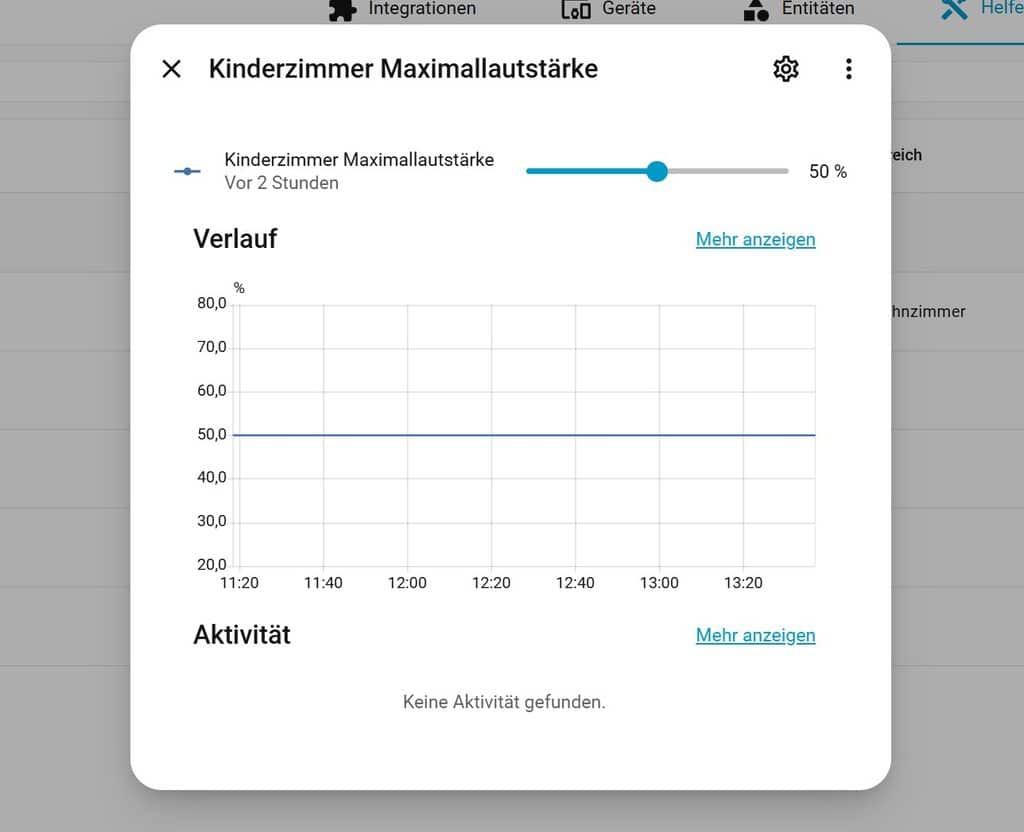

Lautstärke mit Obergrenze
Erfahrungsgemäß wird Taste 3 (Lauter) am häufigsten gedrückt. Genau aus diesem Grund gibt es eine Obergrenze für die Lautstärke.
Dafür habe ich einen Helfer in Home Assistant angelegt (unter Einstellungen → Geräte & Dienste → Helfer → Helfer erstellen → Zahlenwert). Bei mir heißt dieser Helfer „Kinderzimmer Maximallautstärke“ und steht auf 50 %.
Wenn man nun lauter stellt, liest die Automation die aktuelle Lautstärke aus, rechnet 5 % dazu und prüft sofort, ob dieser Wert über der Grenze liegt. Ist das der Fall, bleibt die Lautstärke bei dem Maximalwert. Liegt sie bereits darüber, ändert sich einfach nichts.
Zusätzlich habe ich zwei kleine Absicherungen eingebaut:
  • Die Automation läuft nur dann durch, wenn der Player überhaupt einen Lautstärkewert meldet. Sonst würde das System fälschlicherweise mit dem Wert 0 rechnen.
  • Nach jeder Lautstärkeänderung wartet die Automation eine halbe Sekunde. So hat Home Assistant genug Zeit, den neuen Wert zu übernehmen, bevor ein eventueller nächster Tastendruck registriert wird.
