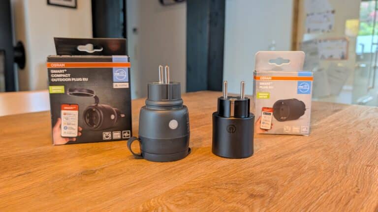

Die beiden Zwischenstecker im Überblick

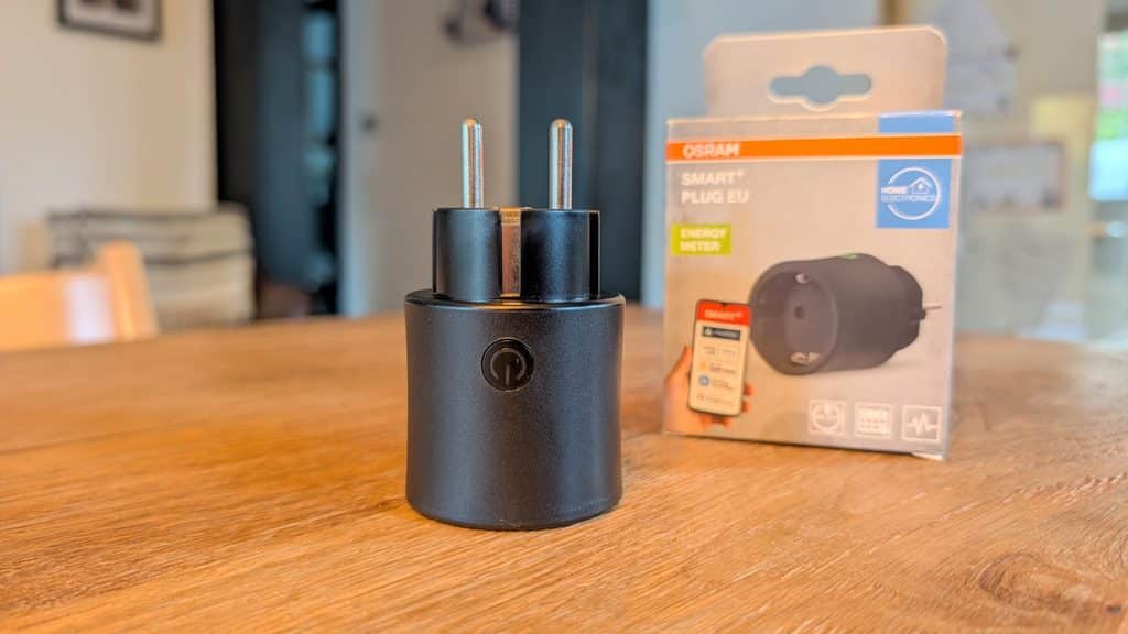

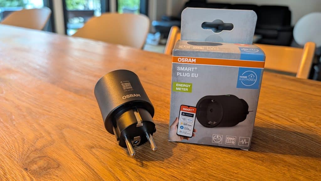

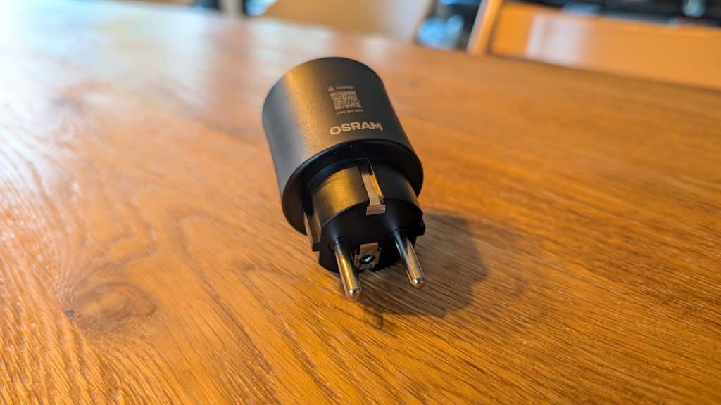

SMART+ MATTER Plug EU (Black)
Der Plug EU ist der klassische Zwischenstecker für innen. Er kommt zwischen Steckdose und Verbraucher und schaltet den Strom ein oder aus. Für eine Lichterkette am Weihnachtsbaum, einen leuchtenden Stern im Fenster oder eine beleuchtete Krippe ist das genau die richtige Aufgabe.
EigenschaftWert laut Hersteller
FunkstandardMatter over WLAN (2,4 GHz), Matter 1.3
Maximale Last2.300 W / 10 A
Nennspannung230 V, 50 Hz
EnergiemessungJa, Energiezähler mit Reporting über Matter
SchutzartIP20 (nur für innen)
SteckertypEingang Typ E & F, Ausgang Typ C & F
AbmessungenØ 48 mm, Höhe 82,4 mm
Gewicht76,4 g
FarbeSchwarz
Umgebungstemperatur-10 bis +35 °C
Schaltzyklen10.000
Kompatibel mitHome Assistant, Amazon Alexa, Google Home, Apple Home, Samsung SmartThings und anderen Matter-Plattformen
Mit 48 mm Durchmesser ist der Stecker laut OSRAM so kompakt, dass er benachbarte Steckdosen in einer Steckdosenleiste nicht blockiert. Für die Weihnachtszeit ist das praktisch, denn am Baum hängt selten nur ein Verbraucher. Wer mag, kann den Stecker zusätzlich über die SMART+ App von OSRAM steuern. Für Home Assistant ist die App aber nicht nötig.

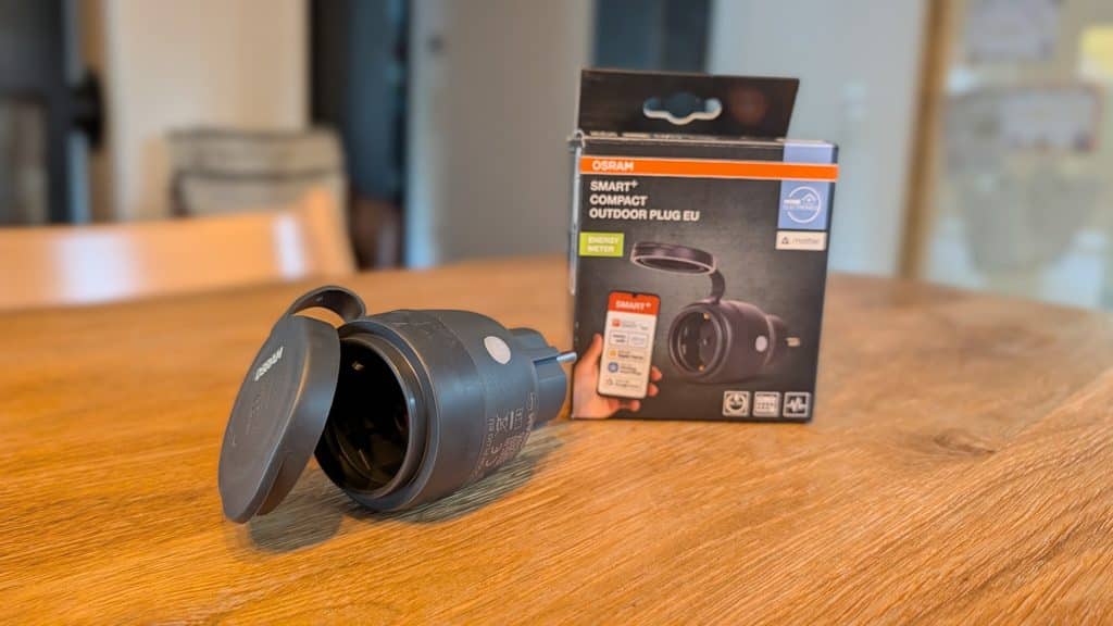

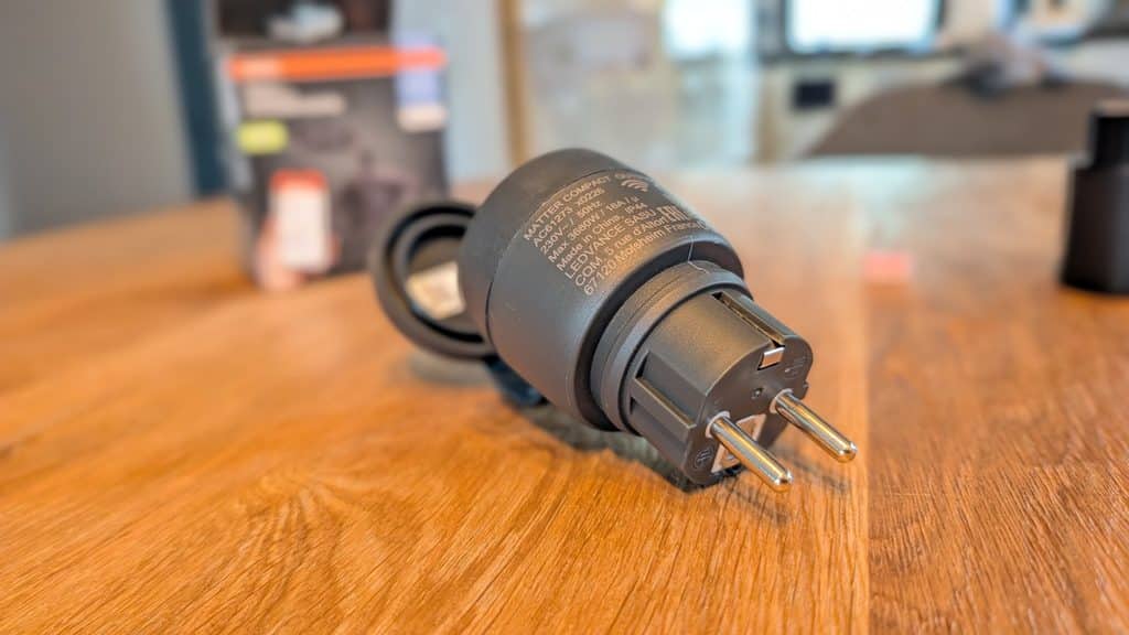

SMART+ MATTER Compact Outdoor Plug EU
Der Compact Outdoor Plug ist für draußen gedacht. Hier zählt vor allem die Schutzart, denn Regen, Frost und Spritzwasser gehören im Winter zum Alltag. Typische Einsatzorte sind die Lichterkette am Balkongeländer, die Beleuchtung in der Hecke oder der leuchtende Rentierschlitten im Vorgarten.
Maximale Last3.680 W / 16 A
SchutzartIP44 (spritzwassergeschützt)
SteckertypEingang Typ E & F, Ausgang Typ F
Abmessungen57 × 73 × 101 mm
Gewicht109 g
FarbeSchwarz
Umgebungstemperatur-20 bis +35 °C
Schaltzyklen10.000
Der Temperaturbereich bis -20 °C ist für den Winter der wichtigste Wert. Laut Hersteller eignet sich der Outdoor Plug außerdem zur Messung der Energieerzeugung kleiner Solaranlagen. Nach der Weihnachtszeit muss er also nicht zwingend in der Schublade verschwinden.

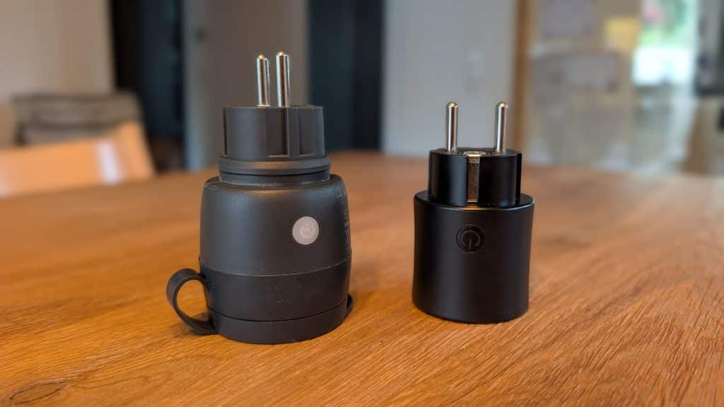

Welcher Stecker für welchen Einsatz?
MerkmalPlug EU (Black)Compact Outdoor Plug EU
EinsatzortInnenräumeAußenbereich
SchutzartIP20IP44
Typische WeihnachtsdekoBaum, Fensterstern, KrippeBalkon, Hecke, Vorgarten, Hauswand
Maximale Last2.300 W / 10 A3.680 W / 16 A
Temperaturbereich-10 bis +35 °C-20 bis +35 °C
Die Faustregel ist einfach: Was draußen hängt, gehört an den Outdoor-Stecker. Ein Innen-Zwischenstecker hat an einer Außensteckdose nichts zu suchen, auch nicht unter einem Vordach.

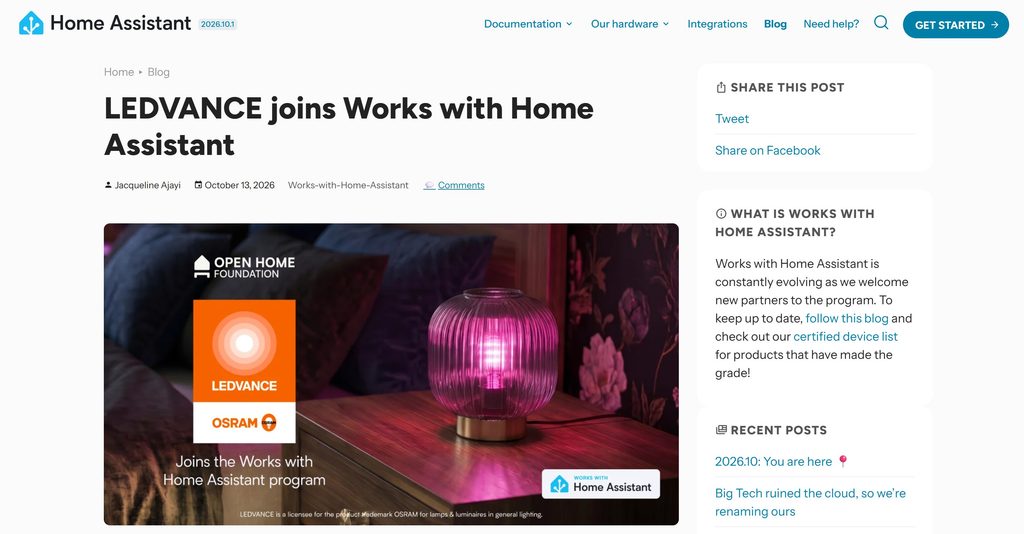

Works with Home Assistant
Seit dem 13. Oktober 2026 ist LEDVANCE Partner im Programm „Works with Home Assistant“. Mit dabei sind auch die beiden Zwischenstecker aus diesem Beitrag.
Für das Programm testet das Home-Assistant-Team die Geräte selbst – und zwar über das normale WLAN mit der Matter-Integration. Zertifizierte Geräte müssen sich lokal steuern lassen und dürfen keinen Cloud-Dienst voraussetzen. Außerdem hat sich LEDVANCE laut Home Assistant zu langfristigem Support verpflichtet. Für dich heißt das: Die Stecker funktionieren nicht nur heute mit Home Assistant, sondern der Hersteller hat dies auch für die Zukunft zugesagt.
Insgesamt hat LEDVANCE zum Start 116 Geräte aus der SMART+ Reihe zertifiziert. Neben Zwischensteckern gehören dazu unter anderem Lampen, Leuchten, LED-Streifen und Wandschalter.
Die vollständige Liste findest du in der Datenbank von Works with Home Assistant.

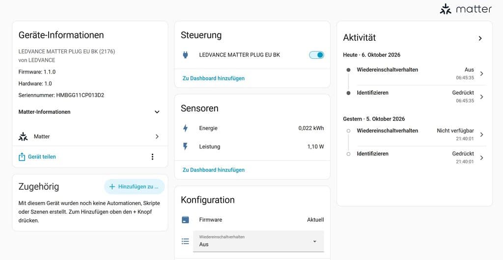

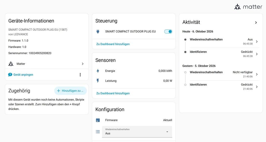

  1. Matter-Integration hinzufügen: In Home Assistant unter Einstellungen → Geräte & Dienste → Integration hinzufügen nach „Matter“ suchen. Ist die Integration schon eingerichtet, kannst du diesen Schritt überspringen.
  2. Stecker einstecken: Den Zwischenstecker in die Steckdose stecken. Klappt die Kopplung später nicht, hilft ein Reset. Wie der funktioniert, zeigt die Bedienungsanleitung.
  3. Gerät in der Companion App hinzufügen: In der App unter Einstellungen → Geräte & Dienste auf Gerät hinzufügen tippen und Matter-Gerät hinzufügen wählen.
  4. QR-Code scannen: Den Matter-QR-Code am Gerät oder auf der Verpackung scannen. Alternativ funktioniert der numerische Kopplungscode.
  5. Fertig: Die App übergibt die WLAN-Zugangsdaten an den Stecker. Danach erscheint er als Gerät in Home Assistant mit einer Entität vom Typ switch. Da beide Stecker laut Hersteller den Energieverbrauch über Matter melden, können zusätzlich Sensoren für Leistung und Energie auftauchen.
Mein Tipp: Fotografier den QR-Code vor dem Einstecken. Bei einem Außenstecker an einer schwer erreichbaren Steckdose bist du später froh darüber. Gib den Geräten direkt sprechende Namen, zum Beispiel „Weihnachtsbaum“ und „Lichterkette Balkon“. Das macht die Automationen später deutlich lesbarer.

Schritt 5: Was kostet die Weihnachtsbeleuchtung?
Beide Stecker messen laut Hersteller den Energieverbrauch und melden ihn über Matter an Home Assistant. Damit siehst du, wie viel Strom deine Lichterketten über die Saison tatsächlich ziehen. Am einfachsten geht das über das Energie-Dashboard. Unter Einstellungen → Dashboards → Energie fügst du die beiden Energie-Sensoren im Bereich für einzelne Geräte hinzu. Danach tauchen Baum und Balkon dort als eigene Verbraucher auf, aufgeschlüsselt nach Tag, Woche oder Monat. Die Leistungssensoren sind außerdem ein praktischer Funktionstest. Steht der Stecker auf on, die Leistung aber bei 0 W, ist vermutlich die Lichterkette selbst aus oder defekt. Oder jemand hat den kleinen Schalter am Kabel der Lichterkette erwischt.
