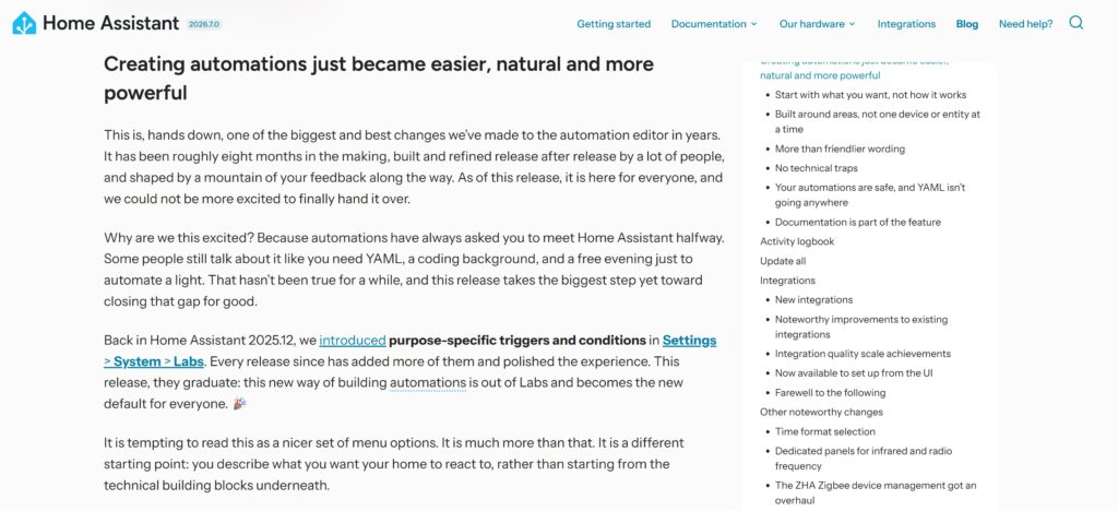

Sauber gepflegte Bereiche waren bisher vor allem eine Frage von Ordnung und Komfort. Mit Home Assistant 2026.7 (Release am 1. Juli 2026) ändert sich das: Die zweckbezogenen Auslöser und Bedingungen verlassen das Labs-Stadium und werden zum neuen Standard im Automations-Editor. Statt dich mit Entitäten, Zuständen und Trigger-Typen herumzuschlagen, beschreibst du nur noch, was passieren soll – „Wenn die Temperatur im Schlafzimmer unter 18 °C fällt, schalte die Heizung ein.“
Der entscheidende Punkt für unser Thema: Diese Automationen orientieren sich an Bereichen statt an einzelnen Geräten. Du erstellst die Automation nicht mehr für einen bestimmten Bewegungsmelder, sondern für „das Wohnzimmer“. Tauschst du später einen Sensor aus oder ergänzt einen weiteren, läuft die Automation einfach weiter.
Das ist enorm praktisch – setzt aber eine Sache zwingend voraus: Deine Geräte müssen korrekt einem Bereich zugeordnet sein. Ein Gerät ohne Bereichszuweisung taucht in einer bereichsbasierten Automation schlicht nicht auf und wird stillschweigend ignoriert. Die saubere Zuordnung von Geräten zu Bereichen ist damit kein Kosmetik-Thema mehr, sondern die Grundlage funktionierender Automationen. Genau hier setzt Area Manager an.

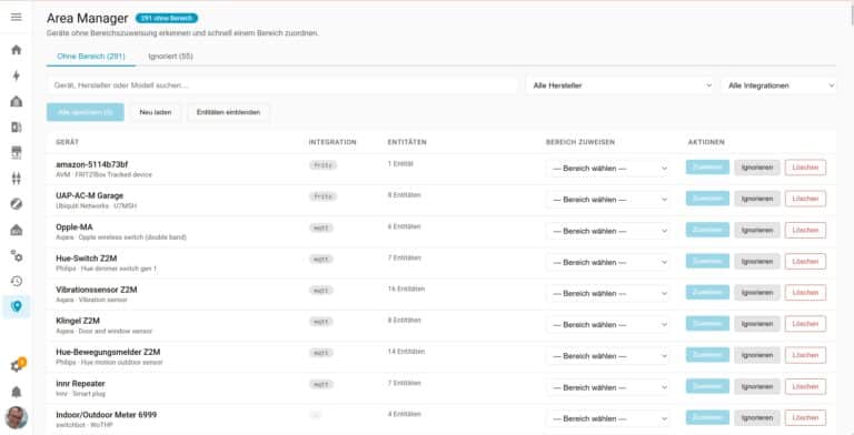

Area Manager fügt deiner Seitenleiste ein eigenes Panel hinzu. Dort siehst du auf einen Blick alle Geräte ohne Bereichszuweisung und kannst sie direkt zuordnen – ohne durch mehrere Einstellungsseiten zu springen.
Das Panel hat zwei Tabs:

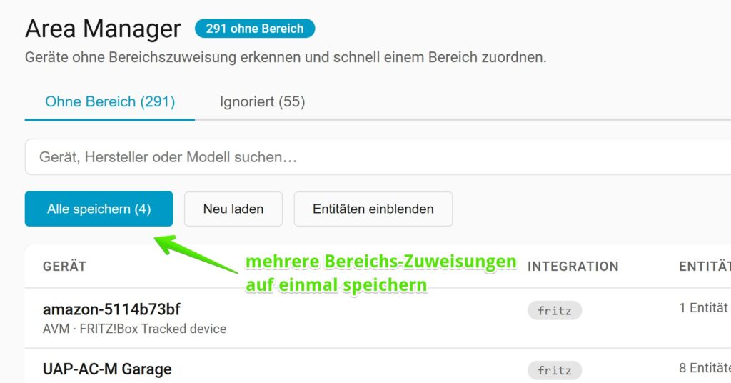

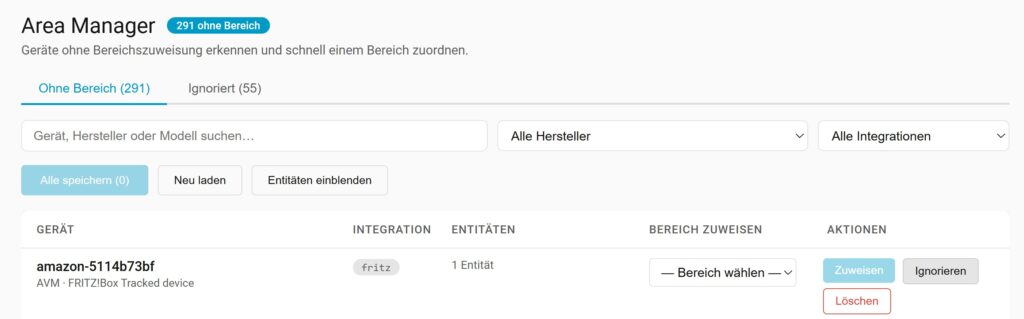

Ohne Bereich listet alle Geräte, die noch keinen Bereich haben und nicht ignoriert sind. Pro Zeile siehst du den Gerätenamen samt Hersteller und Modell, die Integration (als Chip, z. B. zha, mqtt, hue), die zugehörigen Entitäten und ein Dropdown zur Bereichszuweisung. Du kannst einzeln zuweisen oder per „Alle speichern“ gleich mehrere Geräte auf einmal abarbeiten.
Ignoriert ist für die Fälle, in denen ein Gerät bewusst keinen Bereich braucht. Du willst es ja nicht jedes Mal in der „Ohne Bereich“-Liste sehen. Ein Klick schiebt es in den Ignoriert-Tab, ein Klick holt es wieder zurück.

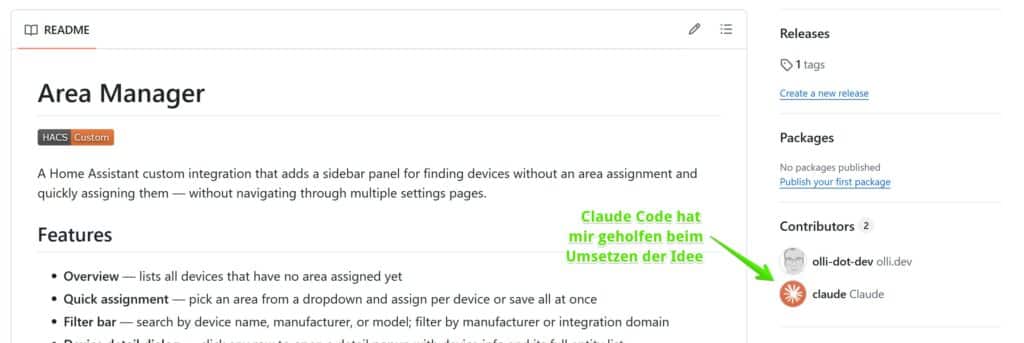

Wie ihr es von mir kennt: Ich sage dazu, wo das Projekt steht. Area Manager ist eine frühe Version, die ihren Zweck erfüllt, aber noch nicht fertig ist. Und ohne Claude wäre mir die Entwicklung (in der bislang benötigten Zeit) nicht möglich gewesen. Konkret heißt das:
  • Noch keine automatische Update-Erkennung über HACS – dafür fehlt ein sauberes GitHub-Release mit Versionierung, das kommt als Nächstes.
  • Noch nicht im HACS-Default-Store, daher die Installation über das Custom Repository.
  • Ich bin nicht bloß ein Skript-Kiddie, das Claude bedienen kann, aber den absoluten Großteil der eigentlichen Code-Entwicklung hat definitiv Claude übernommen.
