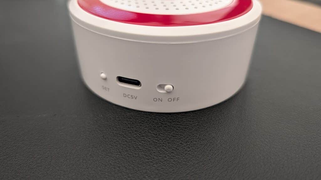

Was in der Produktbeschreibung nicht auftaucht, sich aber im eigenen Test bestätigt hat: Am Gehäuse gibt es einen physischen ON/OFF-Schalter, mit dem sich das Gerät komplett hart ausschalten lässt – unabhängig von Software-Einstellungen wie alarm_sound_enable. Praktisch etwa für die Ersteinrichtung, zum Trennen bei Wartungsarbeiten, oder wenn man ganz sichergehen will, dass keine versehentlichen Alarme ausgelöst werden, während man am Zigbee-Netzwerk herumbastelt.

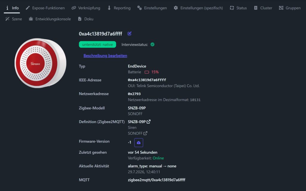

Die gute Nachricht zuerst: Zigbee2MQTT unterstützt sie bereits
Die SNZB-09P basiert auf Zigbee 3.0 (Chip: TLSR8656) und ist – Stand jetzt – offiziell in Zigbee2MQTT gelistet. Das heißt: Kein Sonoff-Hub, keine Zigbee-Bridge des Herstellers, keine App-Abhängigkeit. Ein Zigbee-Stick, Zigbee2MQTT (oder alternativ ZHA in Home Assistant), fertig. Damit ist die Sirene, anders als so manches Sonoff-Wi-Fi-Produkt, tatsächlich für den lokalen Betrieb geeignet – ein Pluspunkt, den ich bei einer 25-Euro-Sirene nicht selbstverständlich finde.
Zigbee2MQTT stellt dabei folgende Entitäten bereit, die man in Home Assistant direkt nutzen kann:
  • siren_on – Sirene manuell auslösen

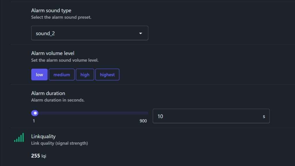

  • alarm_sound_enable / alarm_light_enable – Ton bzw. Blitzlicht getrennt schalten
  • alarm_sound_type – zehn Klangvarianten (sound_0 bis sound_9)
  • alarm_volume_level – vier Stufen: low, medium, high, highest
  • alarm_duration – Alarmdauer von 1 bis 900 Sekunden
  • tamper – Sabotageerkennung
  • battery und power_supply_mode – für den Akku-/Netzbetrieb
Das ist eine ordentliche Liste an Automatisierungsmöglichkeiten, und genau darin liegt für mich der eigentliche Reiz: Ich kann pro Sensor (Tür, Fenster, Bewegungsmelder) eine eigene Kombination aus Ton, Lautstärke und Dauer definieren – rein lokal, ohne Umweg über einen Server irgendwo im Internet.
