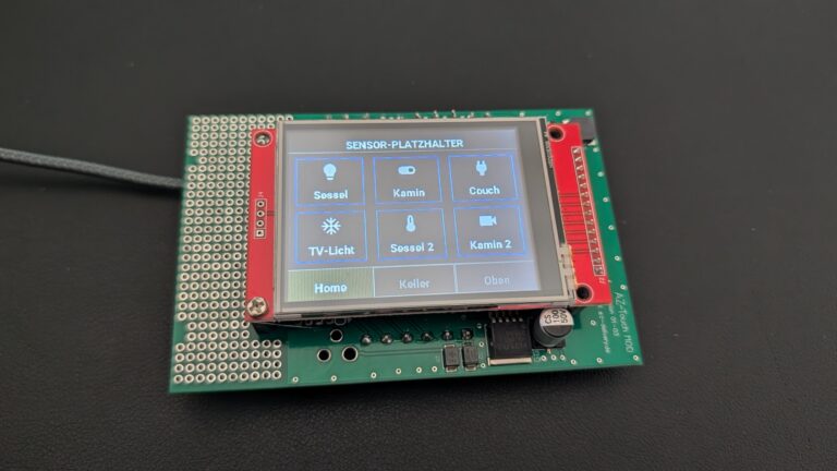

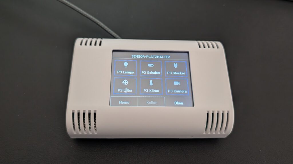

Mit diesem ESPHome-Code verwandelst du ein AZ-Touch-Display (ein ESP32 mit ILI9341-Farbdisplay und kapazitivem XPT2046-Touchscreen) in ein vollwertiges Bedienpanel für dein Smart Home, das nahtlos mit Home Assistant zusammenarbeitet.
Auf dem Bildschirm hast du drei Seiten, zwischen denen du über eine Reiterleiste am unteren Rand wechselst, ganz ähnlich wie bei Tabs in einer App. Jede Seite zeigt sechs Kacheln in einem ordentlichen 3×2-Raster, jede mit einem passenden Material-Design-Icon (zum Beispiel eine Lampe, ein Lichtschalter, ein Stecker, eine Klimaanlage, ein Thermometer oder eine Kamera) und einer kurzen Beschriftung darunter. Insgesamt stehen dir damit 18 Schaltflächen zur Verfügung, mit denen du Lampen, Steckdosen oder andere schaltbare Geräte in Home Assistant steuerst.
Das Besondere daran: Die Kacheln zeigen nicht nur ein Symbol, sondern auch den tatsächlichen Live-Status des jeweiligen Geräts an. Ist eine Lampe an, färbt sich ihre Kachel blau; ist sie aus, bleibt sie schwarz mit einem feinen blauen Rahmen. Das funktioniert in beide Richtungen, schaltest du das Licht über die Home-Assistant-App, per Sprachassistent oder über eine Automatisierung, zieht das Display den neuen Status innerhalb von etwa einer Sekunde automatisch nach. Tippst du dagegen direkt auf die Kachel, schickt der ESP32 sofort einen Schaltbefehl an Home Assistant, und das Gerät reagiert ebenso prompt.

Damit du bei der Pflege nicht den Überblick verlierst, sind alle 18 Zuordnungen, also welches Gerät hinter welcher Kachel steckt, welches Icon sie zeigt und wie sie beschriftet ist, ganz oben im Code an einer einzigen, übersichtlichen Stelle gesammelt. Willst du eine Schaltfläche später auf ein anderes Gerät umlegen, änderst du nur diese eine Zeile und spielst die Firmware neu auf, der Rest des Codes bleibt unberührt. Die Namen der drei Reiter dagegen lassen sich sogar ganz ohne neues Flashen anpassen: Sie tauchen als normale Texteingabefelder direkt in den Geräteeinstellungen von Home Assistant auf, sodass du „Seite 2“ jederzeit spontan in „Küche“ oder „Schlafzimmer“ umbenennen kannst.
Über den Kacheln ist außerdem schon eine schmale Kopfzeile vorgesehen, die später Sensordaten wie eine Raumtemperatur anzeigen kann, aktuell steht dort noch ein Platzhaltertext. Im Hintergrund sorgt der Code dafür, dass die Bildschirmbeleuchtung zuverlässig leuchtet und nicht versehentlich von Home Assistant ausgeschaltet wird, dass Touch-Eingabe und Anzeige exakt übereinstimmen (Kalibrierung und Achsenausrichtung sind bereits fein eingestellt) und dass dieselben physischen Touch-Felder je nach aktiver Seite das richtige Gerät schalten, ohne dass du das beim Antippen merkst.
Kurz gesagt: Du bekommst aus einem kleinen, günstigen Touch-Display ein anpassbares, optisch ansprechendes Bedienpanel für bis zu 18 Smart-Home-Geräte, das den aktuellen Zustand zuverlässig anzeigt, sich per Fingertipp steuern lässt und dessen Inhalte sich über einen zentralen Konfigurationsblock im Code leicht erweitern oder umbelegen lassen.

  s2_b1_name: '"P2 Lampe"'
  s2_b1_icon: '"\U0000E0F0"'
  s2_b1_ent: "light.sessel_z2m"
  s2_b2_name: '"P2 Schalter"'
  s2_b2_icon: '"\U0000E9F6"'
  s2_b2_ent: "light.kamin_z2m"
  s2_b3_name: '"P2 Stecker"'
  s2_b3_icon: '"\U0000E63C"'
  s2_b3_ent: "light.deckenfluter_wohnzimmer"
  s2_b4_name: '"P2 Lüfter"'
  s2_b4_icon: '"\U0000EB3B"'
  s2_b4_ent: "light.led_wohnzimmer_aqara"
  s2_b5_name: '"P2 Klima"'
  s2_b5_icon: '"\U0000E1FF"'
  s2_b5_ent: "light.sessel_z2m"
  s2_b6_name: '"P2 Kamera"'
  s2_b6_icon: '"\U0000E04B"'
  s2_b6_ent: "light.kamin_z2m"
  # === SEITE 3 ===
  s3_b1_name: '"P3 Lampe"'
  s3_b1_icon: '"\U0000E0F0"'
  s3_b1_ent: "light.sessel_z2m"
  s3_b2_name: '"P3 Schalter"'
  s3_b2_icon: '"\U0000E9F6"'
  s3_b2_ent: "light.kamin_z2m"
  s3_b3_name: '"P3 Stecker"'
  s3_b3_icon: '"\U0000E63C"'
  s3_b3_ent: "light.deckenfluter_wohnzimmer"
  s3_b4_name: '"P3 Lüfter"'
  s3_b4_icon: '"\U0000EB3B"'
  s3_b4_ent: "light.led_wohnzimmer_aqara"
  s3_b5_name: '"P3 Klima"'
  s3_b5_icon: '"\U0000E1FF"'
  s3_b5_ent: "light.sessel_z2m"
  s3_b6_name: '"P3 Kamera"'
  s3_b6_icon: '"\U0000E04B"'
  s3_b6_ent: "light.kamin_z2m"

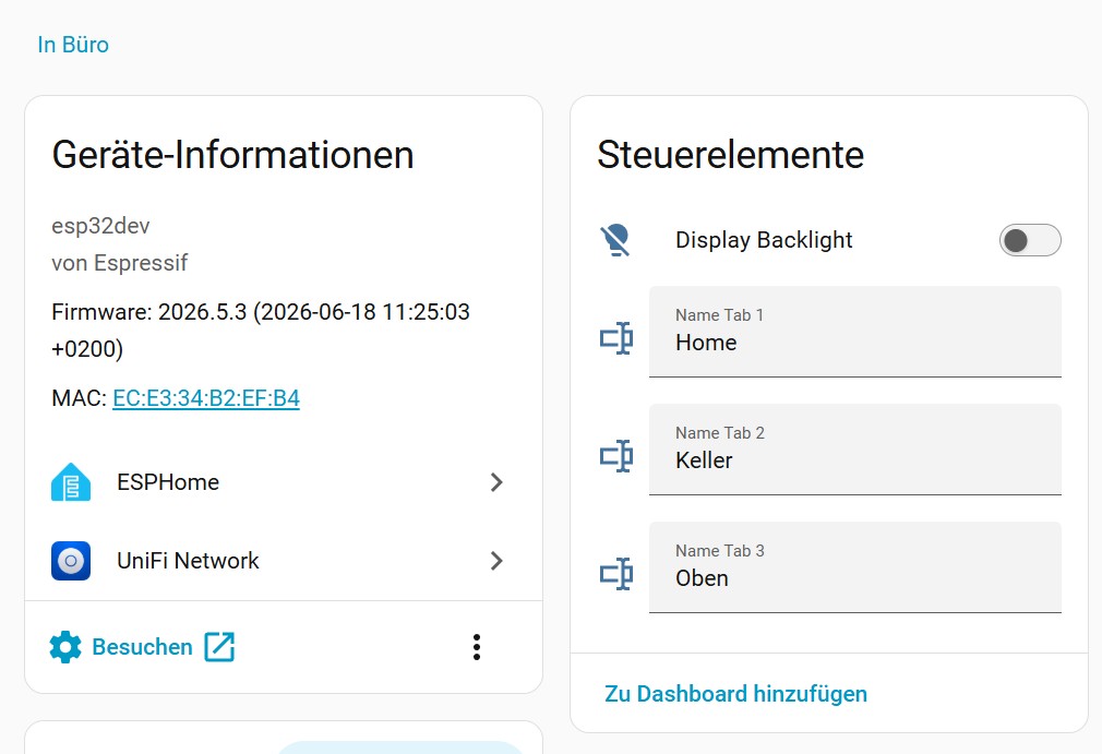

# Text-Eingabefelder für Home Assistant
text:
  - platform: template
    name: "Name Tab 1"
    mode: text
    optimistic: true
    initial_value: "Home"
    restore_value: true
    max_length: 15
    name: "Name Tab 2"
    mode: text
    optimistic: true
    initial_value: "Seite 2"
    restore_value: true
    max_length: 15
    name: "Name Tab 3"
    mode: text
    optimistic: true
    initial_value: "Seite 3"
    restore_value: true
    max_length: 15

spi:
  clk_pin: 18
  mosi_pin: 23
  miso_pin: 19
# Das Display
display:
  - platform: ili9xxx
    model: ILI9341
    spi_id: ili9341_spi
    cs_pin: 5
    dc_pin: 4
    reset_pin: 22
    rotation: 90
    invert_colors: false
    color_order: BGR
    color_palette: 8BIT
    update_interval: 1s
    pages:
      # SEITE 1: HOME
      - id: page_home
        lambda: |-
          it.fill(id(color_black));
          it.printf(160, 20, id(font_hello), id(color_white), TextAlign::CENTER, "SENSOR-PLATZHALTER");
          it.line(0, 30, 320, 30, id(color_grey));
          if (id(state_s1_b1).state) { it.filled_rectangle(10, 40, 90, 70, id(color_blue)); } else { it.filled_rectangle(10, 40, 90, 70, id(color_black)); it.rectangle(10, 40, 90, 70, id(color_blue)); }
          it.printf(55, 60, id(font_icon), id(color_white), TextAlign::CENTER, ${s1_b1_icon});
          it.printf(55, 95, id(font_hello), id(color_white), TextAlign::CENTER, ${s1_b1_name});
          if (id(state_s1_b2).state) { it.filled_rectangle(115, 40, 90, 70, id(color_blue)); } else { it.filled_rectangle(115, 40, 90, 70, id(color_black)); it.rectangle(115, 40, 90, 70, id(color_blue)); }
          it.printf(160, 60, id(font_icon), id(color_white), TextAlign::CENTER, ${s1_b2_icon});
          it.printf(160, 95, id(font_hello), id(color_white), TextAlign::CENTER, ${s1_b2_name});
          if (id(state_s1_b3).state) { it.filled_rectangle(220, 40, 90, 70, id(color_blue)); } else { it.filled_rectangle(220, 40, 90, 70, id(color_black)); it.rectangle(220, 40, 90, 70, id(color_blue)); }
          it.printf(265, 60, id(font_icon), id(color_white), TextAlign::CENTER, ${s1_b3_icon});
          it.printf(265, 95, id(font_hello), id(color_white), TextAlign::CENTER, ${s1_b3_name});
          if (id(state_s1_b4).state) { it.filled_rectangle(10, 120, 90, 70, id(color_blue)); } else { it.filled_rectangle(10, 120, 90, 70, id(color_black)); it.rectangle(10, 120, 90, 70, id(color_blue)); }
          it.printf(55, 140, id(font_icon), id(color_white), TextAlign::CENTER, ${s1_b4_icon});
          it.printf(55, 175, id(font_hello), id(color_white), TextAlign::CENTER, ${s1_b4_name});
          if (id(state_s1_b5).state) { it.filled_rectangle(115, 120, 90, 70, id(color_blue)); } else { it.filled_rectangle(115, 120, 90, 70, id(color_black)); it.rectangle(115, 120, 90, 70, id(color_blue)); }
          it.printf(160, 140, id(font_icon), id(color_white), TextAlign::CENTER, ${s1_b5_icon});
          it.printf(160, 175, id(font_hello), id(color_white), TextAlign::CENTER, ${s1_b5_name});
          if (id(state_s1_b6).state) { it.filled_rectangle(220, 120, 90, 70, id(color_blue)); } else { it.filled_rectangle(220, 120, 90, 70, id(color_black)); it.rectangle(220, 120, 90, 70, id(color_blue)); }
          it.printf(265, 140, id(font_icon), id(color_white), TextAlign::CENTER, ${s1_b6_icon});
          it.printf(265, 175, id(font_hello), id(color_white), TextAlign::CENTER, ${s1_b6_name});
          // Tabs
          it.line(0, 199, 320, 199, id(color_grey));
          it.filled_rectangle(0, 200, 106, 40, id(color_dark_grey));
          it.printf(53, 225, id(font_hello), id(color_white), TextAlign::CENTER, "%s", id(tab_1_label).state.c_str());
          it.rectangle(107, 200, 106, 40, id(color_grey));
          it.printf(160, 225, id(font_hello), id(color_grey), TextAlign::CENTER, "%s", id(tab_2_label).state.c_str());
          it.rectangle(214, 200, 106, 40, id(color_grey));
          it.printf(267, 225, id(font_hello), id(color_grey), TextAlign::CENTER, "%s", id(tab_3_label).state.c_str());
      # SEITE 2
      - id: page_2
        lambda: |-
          if (id(state_s2_b1).state) { it.filled_rectangle(10, 40, 90, 70, id(color_blue)); } else { it.filled_rectangle(10, 40, 90, 70, id(color_black)); it.rectangle(10, 40, 90, 70, id(color_blue)); }
          it.printf(55, 60, id(font_icon), id(color_white), TextAlign::CENTER, ${s2_b1_icon});
          it.printf(55, 95, id(font_hello), id(color_white), TextAlign::CENTER, ${s2_b1_name});
          if (id(state_s2_b2).state) { it.filled_rectangle(115, 40, 90, 70, id(color_blue)); } else { it.filled_rectangle(115, 40, 90, 70, id(color_black)); it.rectangle(115, 40, 90, 70, id(color_blue)); }
          it.printf(160, 60, id(font_icon), id(color_white), TextAlign::CENTER, ${s2_b2_icon});
          it.printf(160, 95, id(font_hello), id(color_white), TextAlign::CENTER, ${s2_b2_name});
          if (id(state_s2_b3).state) { it.filled_rectangle(220, 40, 90, 70, id(color_blue)); } else { it.filled_rectangle(220, 40, 90, 70, id(color_black)); it.rectangle(220, 40, 90, 70, id(color_blue)); }
          it.printf(265, 60, id(font_icon), id(color_white), TextAlign::CENTER, ${s2_b3_icon});
          it.printf(265, 95, id(font_hello), id(color_white), TextAlign::CENTER, ${s2_b3_name});
          if (id(state_s2_b4).state) { it.filled_rectangle(10, 120, 90, 70, id(color_blue)); } else { it.filled_rectangle(10, 120, 90, 70, id(color_black)); it.rectangle(10, 120, 90, 70, id(color_blue)); }
          it.printf(55, 140, id(font_icon), id(color_white), TextAlign::CENTER, ${s2_b4_icon});
          it.printf(55, 175, id(font_hello), id(color_white), TextAlign::CENTER, ${s2_b4_name});
          if (id(state_s2_b5).state) { it.filled_rectangle(115, 120, 90, 70, id(color_blue)); } else { it.filled_rectangle(115, 120, 90, 70, id(color_black)); it.rectangle(115, 120, 90, 70, id(color_blue)); }
          it.printf(160, 140, id(font_icon), id(color_white), TextAlign::CENTER, ${s2_b5_icon});
          it.printf(160, 175, id(font_hello), id(color_white), TextAlign::CENTER, ${s2_b5_name});
          if (id(state_s2_b6).state) { it.filled_rectangle(220, 120, 90, 70, id(color_blue)); } else { it.filled_rectangle(220, 120, 90, 70, id(color_black)); it.rectangle(220, 120, 90, 70, id(color_blue)); }
          it.printf(265, 140, id(font_icon), id(color_white), TextAlign::CENTER, ${s2_b6_icon});
          it.printf(265, 175, id(font_hello), id(color_white), TextAlign::CENTER, ${s2_b6_name});
          // Tabs
          it.rectangle(0, 200, 106, 40, id(color_grey));
          it.printf(53, 225, id(font_hello), id(color_grey), TextAlign::CENTER, "%s", id(tab_1_label).state.c_str());
          it.filled_rectangle(107, 200, 106, 40, id(color_dark_grey));
          it.printf(160, 225, id(font_hello), id(color_white), TextAlign::CENTER, "%s", id(tab_2_label).state.c_str());
      # SEITE 3
      - id: page_3
        lambda: |-
          if (id(state_s3_b1).state) { it.filled_rectangle(10, 40, 90, 70, id(color_blue)); } else { it.filled_rectangle(10, 40, 90, 70, id(color_black)); it.rectangle(10, 40, 90, 70, id(color_blue)); }
          it.printf(55, 60, id(font_icon), id(color_white), TextAlign::CENTER, ${s3_b1_icon});
          it.printf(55, 95, id(font_hello), id(color_white), TextAlign::CENTER, ${s3_b1_name});
          if (id(state_s3_b2).state) { it.filled_rectangle(115, 40, 90, 70, id(color_blue)); } else { it.filled_rectangle(115, 40, 90, 70, id(color_black)); it.rectangle(115, 40, 90, 70, id(color_blue)); }
          it.printf(160, 60, id(font_icon), id(color_white), TextAlign::CENTER, ${s3_b2_icon});
          it.printf(160, 95, id(font_hello), id(color_white), TextAlign::CENTER, ${s3_b2_name});
          if (id(state_s3_b3).state) { it.filled_rectangle(220, 40, 90, 70, id(color_blue)); } else { it.filled_rectangle(220, 40, 90, 70, id(color_black)); it.rectangle(220, 40, 90, 70, id(color_blue)); }
          it.printf(265, 60, id(font_icon), id(color_white), TextAlign::CENTER, ${s3_b3_icon});
          it.printf(265, 95, id(font_hello), id(color_white), TextAlign::CENTER, ${s3_b3_name});
          if (id(state_s3_b4).state) { it.filled_rectangle(10, 120, 90, 70, id(color_blue)); } else { it.filled_rectangle(10, 120, 90, 70, id(color_black)); it.rectangle(10, 120, 90, 70, id(color_blue)); }
          it.printf(55, 140, id(font_icon), id(color_white), TextAlign::CENTER, ${s3_b4_icon});
          it.printf(55, 175, id(font_hello), id(color_white), TextAlign::CENTER, ${s3_b4_name});
          if (id(state_s3_b5).state) { it.filled_rectangle(115, 120, 90, 70, id(color_blue)); } else { it.filled_rectangle(115, 120, 90, 70, id(color_black)); it.rectangle(115, 120, 90, 70, id(color_blue)); }
          it.printf(160, 140, id(font_icon), id(color_white), TextAlign::CENTER, ${s3_b5_icon});
          it.printf(160, 175, id(font_hello), id(color_white), TextAlign::CENTER, ${s3_b5_name});
          if (id(state_s3_b6).state) { it.filled_rectangle(220, 120, 90, 70, id(color_blue)); } else { it.filled_rectangle(220, 120, 90, 70, id(color_black)); it.rectangle(220, 120, 90, 70, id(color_blue)); }
          it.printf(265, 140, id(font_icon), id(color_white), TextAlign::CENTER, ${s3_b6_icon});
          it.printf(265, 175, id(font_hello), id(color_white), TextAlign::CENTER, ${s3_b6_name});
          // Tabs
          it.filled_rectangle(214, 200, 106, 40, id(color_dark_grey));
          it.printf(267, 225, id(font_hello), id(color_white), TextAlign::CENTER, "%s", id(tab_3_label).state.c_str());
# Touchscreen
touchscreen:
  - id: my_touchscreen
    platform: xpt2046
    display: ili9341_spi_display
    spi_id: ili9341_spi
    cs_pin: 14
    calibration:
      x_min: 256
      x_max: 3839
      y_min: 180
      y_max: 3640
    transform:
      swap_xy: true
      mirror_x: true
      mirror_y: true
