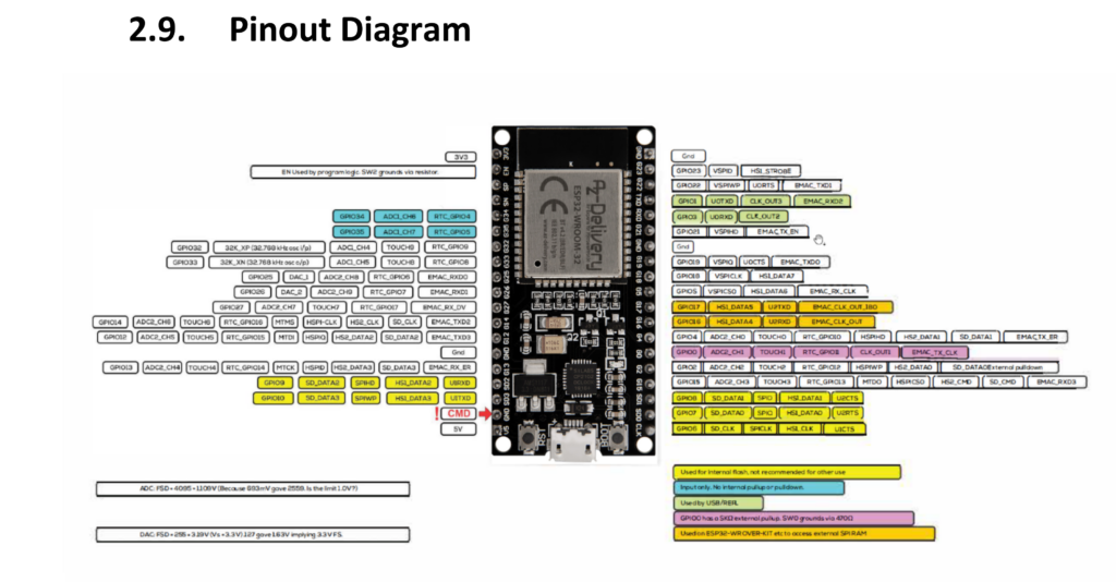

Wichtiger Tipp zur Hardware: Nicht jeder GPIO-Pin auf einem Board ist für jeden Zweck geeignet. Manche können nur Signale empfangen, andere geben beim Neustart des ESPs kurzzeitig Strom aus. Suche vor dem Basteln am besten immer kurz nach der Pinout-Referenz deines speziellen Boards (eine einfache Grafik), um zu sehen, welche Pins du gefahrlos nutzen kannst.

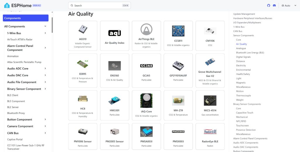

Du musst diese YAML-Konfigurationen nicht auswendig lernen! Die offizielle Website esphome.io ist dein ultimativer Spickzettel. Zu fast jedem erdenklichen Bauteil gibt es dort vorgefertigte Code-Blöcke. Du suchst dir dein Bauteil heraus, kopierst den Code in dein Projekt und passt lediglich die Nummer deines genutzten GPIO-Pins an. Das ist Copy-Paste-Programmierung vom Feinsten.

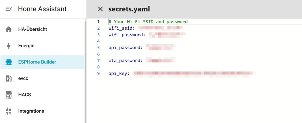

Damit sich dein ESP mit deinem WLAN verbinden kann, braucht er deine Zugangsdaten. Um diese nicht im Klartext in deinen Code schreiben zu müssen (besonders wichtig, wenn du deinen Code mal in einem Forum teilen willst), nutzt ESPHome die secrets.yaml. Das ist ein kleiner, sicherer Tresor für deine Passwörter. Änderst du irgendwann mal dein WLAN-Passwort, musst du es nur einmal zentral in dieser Secrets-Datei anpassen und alle deine ESP-Geräte können sich die neuen Daten beim nächsten Update ziehen.
