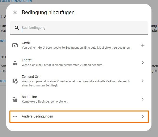

In deiner Automation klickst du auf BEDINGUNG HINZUFÜGEN woraufhin sich ein Dialog öffnet.
In diesem Dialog klickst du dann auf Andere Bedingungen:
