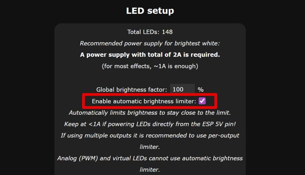

Software-Magie: Der WLED Brightness Limiter
Ein 5-Meter-Strip kann bei 100 % Helligkeit auf allen Kanälen gut und gerne über 100 Watt ziehen. Das würde ein riesiges Netzteil und dicke Kabel erfordern. Da man im Alltag aber meist nur gedimmte Effekte nutzt, hat WLED eine geniale Funktion: den Brightness Limiter.
So richtest du ihn ein:
- Öffne die WLED App/Weboberfläche.
- Gehe auf Config > LED Preferences.
- Aktiviere den Brightness Limiter.
- Gib das Maximum deines Netzteils oder deiner Stecker an (z.B. 3000 mA, wenn deine JST-Stecker maximal 3 Ampere vertragen).
- Stelle sicher, dass du deinen genauen LED-Typ ausgewählt hast.
Ergebnis: WLED rechnet im Hintergrund die maximale Helligkeit automatisch herunter, sodass deine Hardware niemals überlastet wird.
