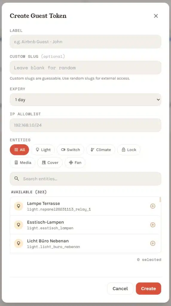

3. Einen Gast-Zugang (Token) erstellen Öffne HAPass über die Seitenleiste und klicke auf „Create Token“.
  • Label: Vergib einen Namen, z. B. „Babysitter“ oder „Übernachtungsgast“.
  • Gültigkeit: Lege fest, wie lange der Link aktiv sein soll (z. B. für 1 Tag).
  • Geräteauswahl: Wähle über die praktische Such- und Filterfunktion genau die Entitäten (Lampen, Rollläden, Schalter) aus, die der Gast steuern darf.

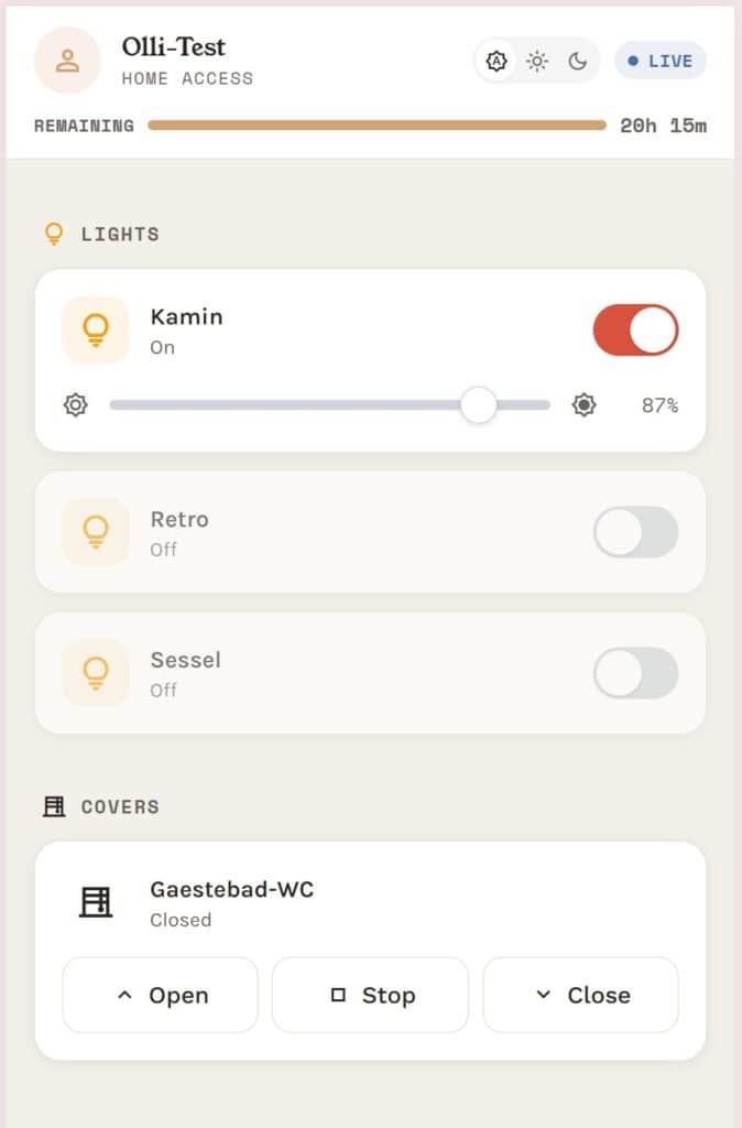

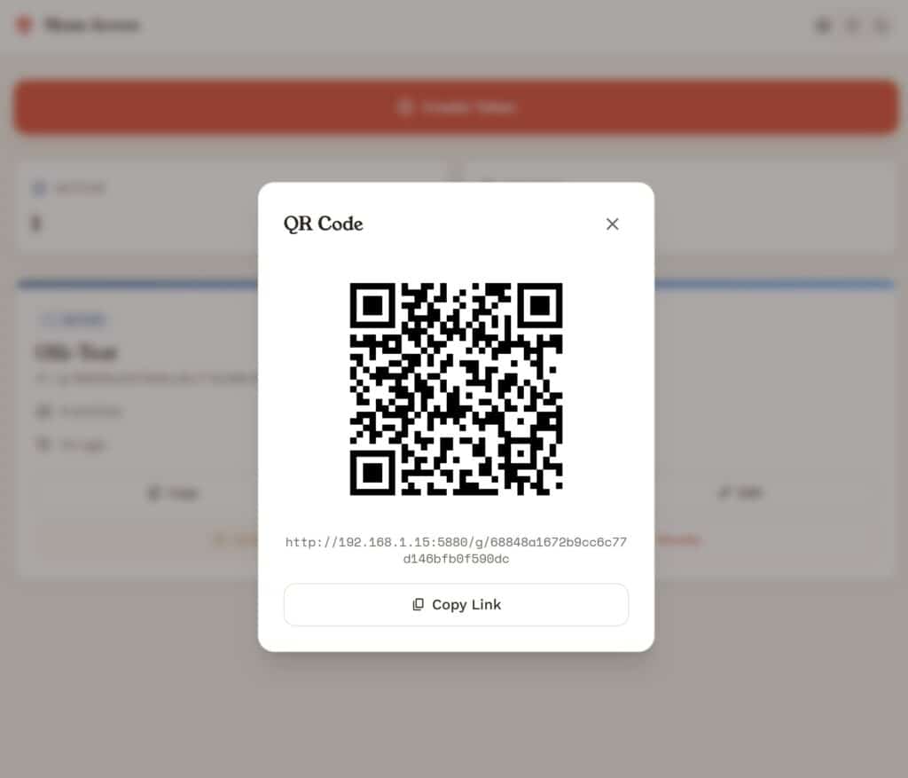

4. Teilen und Steuern Nach dem Klick auf „Create“ wird der temporäre Zugang erstellt. Du kannst dir nun einen QR-Code anzeigen lassen, den dein Gast einfach mit seinem Smartphone scannt. Alternativ kopierst du den Link und verschickst ihn bequem per WhatsApp. Der Gast öffnet den Link und sieht eine aufgeräumte, simple Oberfläche, auf der nur die freigegebenen Geräte (z. B. die Lampe am Sessel) auftauchen, und kann diese sofort steuern – inklusive Dimmfunktion.

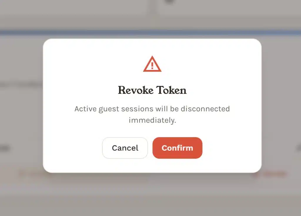

Das Beste daran: Du kannst jederzeit live weitere Geräte zum aktiven Link hinzufügen oder entfernen. Und falls ein Link in die falschen Hände gerät, lässt sich der Zugriff mit einem Klick auf „Revoke“ sofort wieder entziehen. Abgelaufene Zugänge lassen sich zudem problemlos mit einem Klick reaktivieren.
