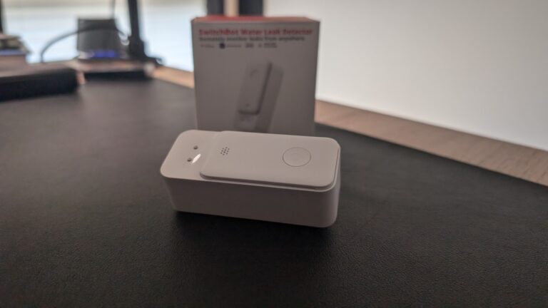

Ich habe von SwitchBot ganz aktuell deren neuen Wassersensor/Wassermelder mit 2,4 GHz bzw. Bluetooth zur Verfügung gestellt bekommen. Da ich bislang nur ZigBee-Wassersensoren nutze, gebe ich dem Gerät für einen kleinen Test eine Chance. Zudem finde ich ein paar Dinge an diesem Wassersensor interessant, so dass ich darüber berichten möchte.
Der Wassersensor von SwitchBot beherrscht leider kein ZigBee und ist auch nicht über Bluetooth direkt mit Home Assistant nutzbar (ggf. beziehungsweise hoffentlich zieht hier Home Assistant noch nach, da es ja schon andere wirklich gute Geräte von SwitchBot gibt, die über Bluetooth eingebunden werden können). Die Konnektivität mit der SwitchBot-App ist über Bluetooth und WLAN (2,4 GHz) möglich.
Ich kann ganz ehrlich nicht verstehen, warum man zusätzlich zu Bluetooth WLAN statt ZigBee gewählt hat. Meiner Meinung nach wäre das Gerät für uns Smart Homeler deutlich nützlicher, wenn eine Integration über ZigBee möglich wäre – aber gut.
Besondere Features des SwitchBot Wassersensors
Interessant und vermutlich nützlich finde ich aber die folgenden drei Punkte:
  1. Das Gerät hat einen eingebauten Lautsprecher, welcher im Problemfall mit 100 dB Alarm schlägt. Das Gerät informiert dich also unabhängig von der Verbindung zu deinem Smart Home über Wasserprobleme.
  2. Der Wassersensor verfügt über Sensoren an der Unter- und Oberseite. Das Gerät schlägt also nicht erst Alarm, wenn es in einer Pfütze aus Wasser steht, sondern im Idealfall schon vorher, nämlich wenn das Rohr unter dem es sich befindet anfängt zu tropfen.
  3. Der Betrieb erfolgt mit 2 x 1,5V AAA Batterien (im Lieferumfang enthalten), so dass du dir um spezielle Knopfbatterien keine Gedanken machen musst!
Der eingebaute Lautsprecher ist wirklich super! Oder überwachst du deine ZigBee-Wassersensoren hinsichtlich deren Verbindung zum Smart Home? Wenn nein, überdenke das besser noch einmal! Denn was hast du von einem Wassersensor, der zwar Wasser feststellt, aber keine Verbindung zu Smart Home hast? Dieses Risiko hast du dank des eingebauten Lautsprechers beim SwitchBot Wassersensor nicht!
Zugegeben: Der Sensor an der Oberseite ist natürlich nur dann hilfreich, wenn du ein Rohr überwachst, bei welchen aufgrund der Bauart des Rohres des Wasser sehr sicher an einer konkreten Stelle tropfen wird (also in der Regel am tiefsten Punkt des Rohres). In einem solchen Fall kannst du den Wassersensor direkt unter dem tiefsten Punkt des Rohres platzieren und solltest somit früher über ein Wasserleck informiert werden. Aber alleine die Tatsache, dass so etwas möglich ist, finde ich gut!

Der etwas größere Wassersensor
Durch die zusätzlich verbaute Hardware (Lautsprecher, WLAN-Modul, Wassersensor) ist der SwitchBot Wassersensor deutlich größer, als die sonst üblichen von Aqara o. ä. Da der Wassersensor aber in der Regel ohnehin nicht sichtbar sein wird (da er sich unter Rohren, Waschmaschine oder anderen Gerätschaften befindet), finde ich das gar nicht so störend.
Was mir aber definitiv fehlt, ist die Möglichkeit den Sensor direkt mit Home Assistant koppeln zu können (am liebsten über Bluetooth). Wenn dies der Fall wäre, würde ich alleine aufgrund des dedizierten Lautsprechers im Sensor eine Kaufempfehlung aussprechen.
Für mich lässt sich der Wassersensor aktuell somit lediglich über die SwitchBot-App nutzen – das funktioniert zwar einwandfrei, aber ich würde den Sensor viel lieber ohne eine proprietäre App nutzen können (also direkt über Bluetooth mit Home Assistant).
Aus den genannten Gründen überzeugt mit der SwitchBot Wassersensor leider (noch) nicht, aber ggf. tut sich hier ja noch was durch Updates 😉
