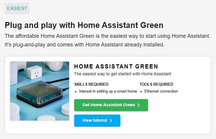

Home Assistant Green
Als einfachste Methode wird hier der Betrieb von Home Assistant auf der speziellen Hardware Home Assistant Green beworben:
Home Assistant Green fรผr den Betrieb von Home Assistant
Wer einen Home Assistant Green kauft, muss zur Inbetriebnahme nichts weiter machen, als das Gerรคt in Betrieb zu nehmen. Home Assistant ist bereits installiert. Fertig.
Der Home Assistant Green wurde knapp zwei Jahre nach dem Home Assistant Yellow (dazu gleich noch mehr) vorgestellt. Das Gerรคt verfรผgt รผber eine Quad-Core CPU mit 1,8 GHz, 4GB RAM und eine 32 GB eMMC. Zwischen dem Yellow und dem Green hatte es noch einen Home Assistant Blue gegeben, welcher eine limitierte Auflage eines ODROID-N2+ war (also mit 4GB RAM und 128GB eMMC Speicher).

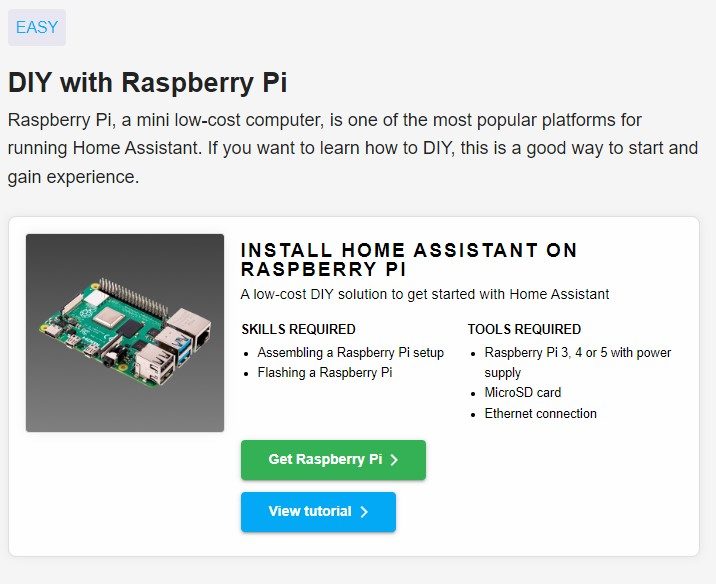

Home Assistant auf dem Raspberry Pi
Die zweite offiziell vorgeschlagene Methode zum Beitrieb von Home Assistant ist : auf dem Raspberry Pi. SD-Karte mit Home Assistant bespielen, einlegen und los gehts. Klar, das Ganze geht natรผrlich auch mit SSD (was ich empfehle und nutze). Aber der Einstieg ins eigene Smart Home ist definitiv sehr einfach mรถglich.
Fรผr Home Assistant gibt es ein eigenes Image, welches alles mitbringt, was du fรผr den Betrieb auf dem Raspberry Pi benรถtigst. Ein wesentlicher Vorteil gegenรผber den noch folgenden Installationsmรถglichkeiten: Mit dem Raspberry Pi musst du dich nicht um Einstellungen und Updates des zugrunde liegenden Betriebssystem kรผmmern musst – das regelt alles Home Assistant fรผr dich und informiert sich รผber notwendige Updates.

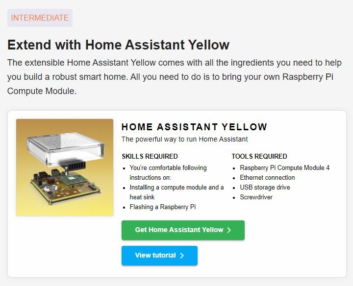

Home Assitant Yellow
Vor dem Home Assistant Green kam der Home Assistant Yellow auf den Markt (konkret im September 2021)
Diese Hardware muss von dir noch um ein Raspberry Pi Compute Module 4 (also die Recheneinheit eines Raspberry Pi 4) erweitert werden. Schon nicht mehr ganz so einfach wie beim Home Assistant Green oder dem Raspberry Pi und vermutlich (in meiner Wahrnehmung) auch der Grund, warum diese Hardware nie so richtig durchgestartet ist.
Die Schwierigkeit wird als Intermediate eingestuft, also „mittelschwer“. Schwerer wird die Inbetriebnahme mit den folgenden Installationsmรถglichkeiten:
