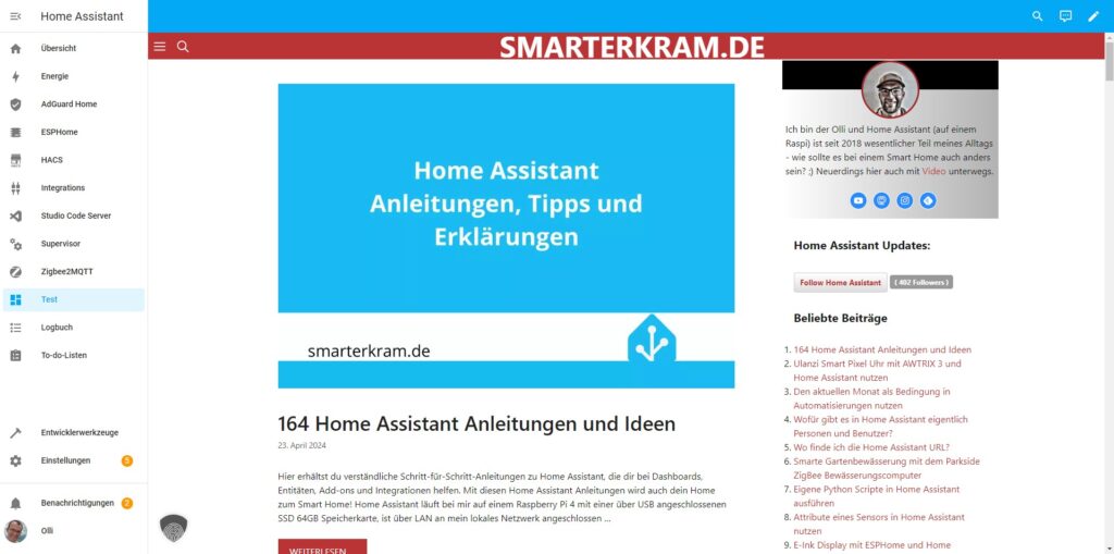

Webseiten-Dashboard
Mit dem Webseiten-Dashboard kannst du dir eine Webseite anzeigen lassen – mehr nicht. Hierfür gibst du die URL an und beim Aufruf des Dashboards wird dir die Webseite hinter dieser URL dann im Hauptbereich der Ansicht angezeigt. Dieses Dashboard nutze ich bislang gar nicht!
