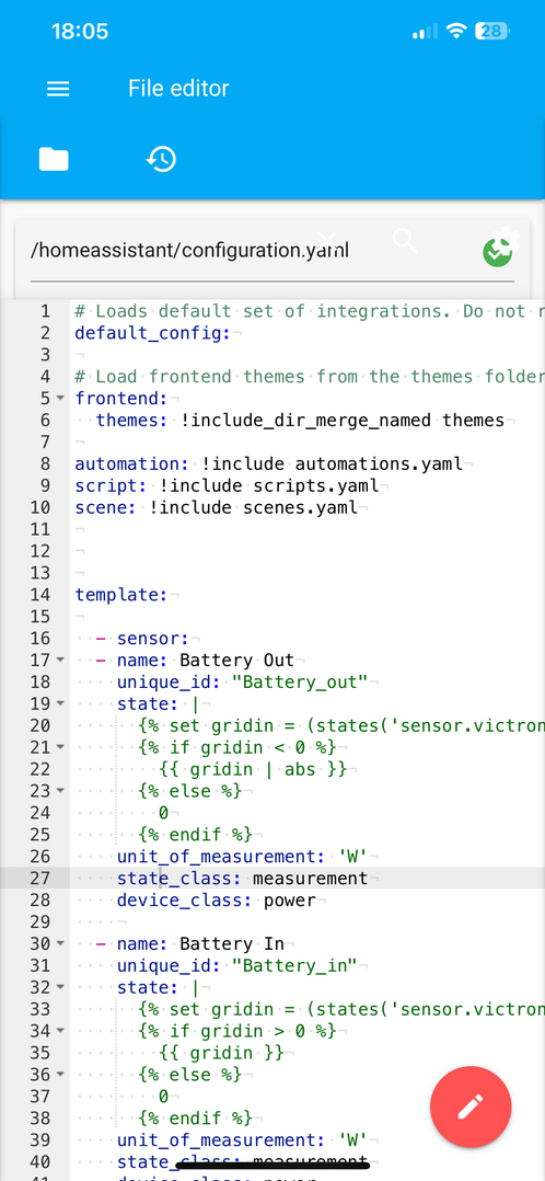

Olli 04/05/2025 12:09 pm

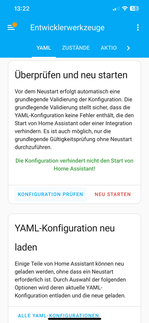

@oschmitzi Den obligatorischen Neustart von HA hast du ausgeführt? Werden Fehler geworfen beim Überprüfen der Config?
7 Antworten
0
IMG 2940
Hey Olli,
Olli hier 🙂
vielen Dank für die schnelle Antwort! Ja mehrfach neu gestartet, Prüfung gerade gemacht! Habe die Template in die Config.yaml geschrieben, ist das korrekt, bei mir gibt keine Template.yaml!

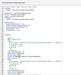

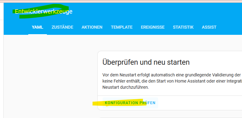

oschmitzi Themenstarter 04/05/2025 6:09 pm
Ein Update! Ich hatte im
editor in der comfig.yaml ein Ausrufezeichen! Habe die entsprechenden Zeilen gelöscht! Nun ein grüner Haken! Alles neu gestartet, leider hat sich die Anzahl Entitäten oder helfer nicht um zwei erhöht! Nachdem es im Entwickler Tool Template die Werte plus minus Watt zugeordnet werden muss aus meiner leihenhaften Sicht noch ein Flaschenhals sein. Die Information als Sensor Entität ein Homeassistant zur Verfügung zu stellen!
IMG 2948
0

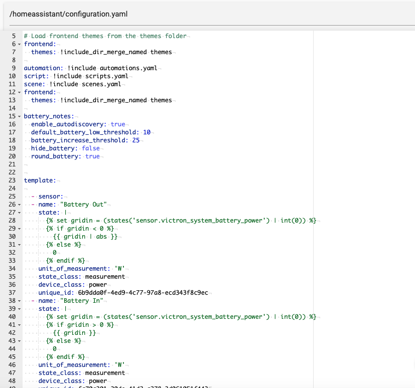

Sorry, ich habe vorhin nicht auf alle Details deines Screenshots geachtet. Da sind Einrückungen nicht richtig und auch Fehler mit den Anführungsstrichen. Insbesondere die korrekten Einrückungen sind bei YAML-Code super wichtig, da sich hieraus die eigentliche Struktur ableitet.
Versuche es mal mit folgendem Code in deiner configuration.yaml:
template:
  - sensor:
    - name: 'Battery Out'
      state: |
      {% set gridin = (states(‚sensor.victron_system_battery_power‘) | int(0)) %}
      {% if gridin < 0 %}
      {{ gridin | abs }}
      {% else %}
      0
      {% endif %}
      unit_of_measurement: 'W'
      state_class: measurement
      device_class: power
      unique_id: 6b9dda0f-4ed9-4c77-97a8-ecd343f8c9ec
    - name: 'Battery In'
      state: |
      {% if gridin > 0 %}
      {{ gridin }}
      {% else %}
      0
      {% endif %}
      device_class: power
      unique_id: fa70a301-30de-41d2-a278-3d061051f443
Nach dem Einfügen natürlich HA wieder neu starten.

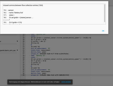

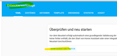

Vielen Dank, habe es versucht, habe deine Zeilen komplett ab template ersetzt. leider kommt eine Fehlermeldung.....
Bildschirmfoto 2025 05 04 um 19.37.33
0
Sorry für die Teilangaben Olli....
Hier meine komplette Config.yaml mit deinen eingefügten Zeilen

und der dazugehörigen Fehlermeldung:
missed comma between flow collection entries (25:8)
22 | - sensor:
23 | - name: 'Battery Out'
24 | state: |
25 | {% set gridin = (states(‚sensor. ...
26 | {% if gridin < 0 %}
27 | {{ gridin | abs }}
Ein Neustart ist so nicht möglich.
Lieben Dank...
Gruß Olli 🙂
Olli 04/05/2025 9:09 pm
@oschmitzi Hier verstecken sich ja noch mehr falsche Anführungszeichen
Das müssen vor und nach dem Sensor jeweils ' sein.

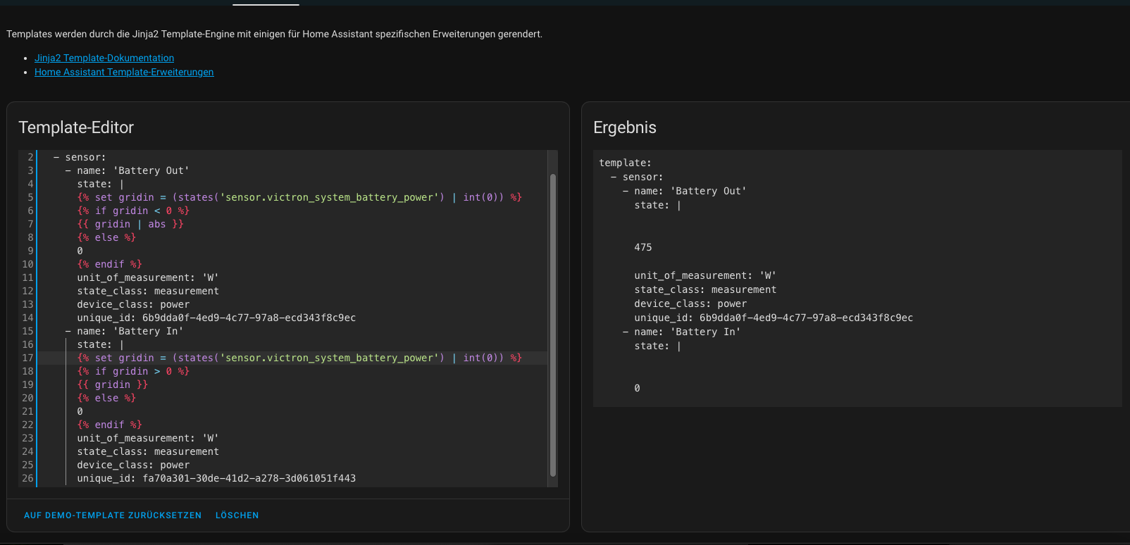

ich bekomme schon ein schlechtes Gewissen nochmals auf dieses Thema aufspringen zu müssen. Ich habe Deinen Template-Code mit den Anführungszeichen ausgetauscht. Nun gibt mir auch das Entwicklerwerkzeug "Template" wieder Werte aus.
template Olli Angepasst
Nun kopiere ich diese Zeilen aus dem Entwicklerwerkzeug in meine Config.yaml .....
Bildschirmfoto 2025 05 05 um 06.35.58
... in Zeichen

Wirft mir die Config.yaml weiterhin folgende Fehler aus mit denen ich recht wenig anfangen kann....
22 | - sensor:
24 | state: |
25 | {% set gridin = (states('sensor. ...
Meine erstige Template, bzw. Config.yaml war von Beginn an mit den korrekten Anführungszeichen..............

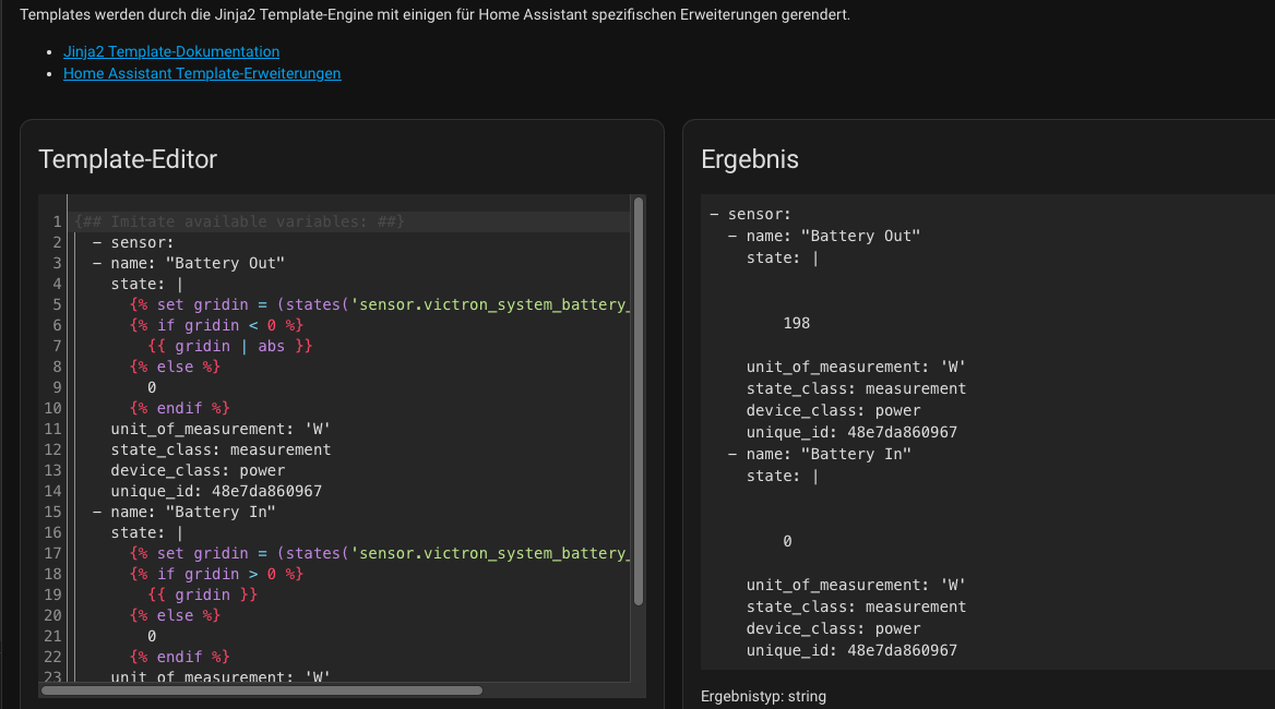

Dieses wie mit deiner angepassten Template gibt mir im Entwicklerwerkzeug die jeweils korrekten Werte aus, nur kann ich weder mit dieser noch mit deiner Template (weil Fehler im Config.yaml) die zwei Entitäten  "Battery In" und "Battery Out" finden.
Ist meine Annahme richtig das diese Art der Templaterstellung in der Conig.yaml grundlegend ausreichend ist, oder muss ich irgendwelche Hacs, AddOns oder Integrationen installieren und oder in weiteren *.yaml Eintragungen vornehmen um diese neuen Entitäten auffindbar zu machen.
Danke nochmals an dieser Stelle, wenn dieses Problem gelöst gebe ich sehr gerne ein "Bier" aus und nutze deine Amazon-Link`s 😉
0

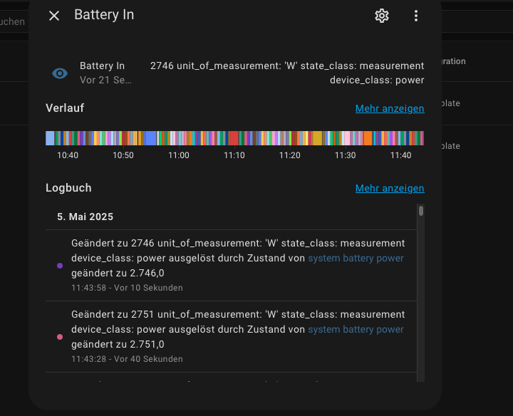

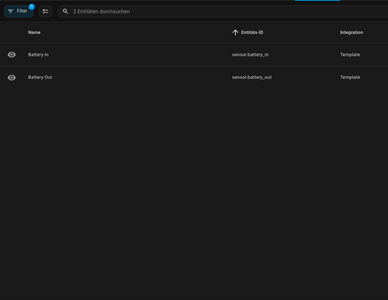

Nun taucht eine neue Herausforderung auf. Wenn ich auf die jeweiligen neuen Templatesensoren klicke zeigt er mir nicht die jeweiligen aufgetrennten W positiv und negativ an, sondern wenn sich der Wert ändert aber nicht den Zahlenwert. Somit kann ich dies nicht mit einem Helfer in die gewünschten kWh umrechnen. Eine Idee Olli was das Problem sein könnte 😉
Bildschirmfoto 2025 05 05 um 11.44.02
Bildschirmfoto 2025 05 05 um 11.44.19
0
Wir haben es hier aber auch mit Kommas und Einrückungen 😉
Die If-Abfrage für den eigentlichen Wert der neuen Sensoren sind noch nicht richtig eingerückt. So wie hier, müsste es dann aber wirklich funktionieren:
template:
  - sensor:
      state: |
        {% set gridin = (states('sensor.victron_system_battery_power') | int(0)) %}
        {% if gridin < 0 %}
        {{ gridin | abs }}
        {% else %}
        0
        {% endif %}
      device_class: power
      state: |
        {% if gridin > 0 %}
        {{ gridin }}
        {% else %}
        0
        {% endif %}
      device_class: power
Am besten fügst du in Foren solchen Code als Code formatiert ein, damit die Formatierung (und insbesondere Einrückungen) nicht verloren geht. Hier im Forum wäre das das "<>"-Zeichen:
Ohne die korrekten Einrückungen, ist der Code deutlich schwerer zu lesen/verstehen und es passieren leichter solche Flüchtigkeitsfehler wir in unserem Fall hier 😉
Ich hoffe nun klappt es aber wirklich! 😉
