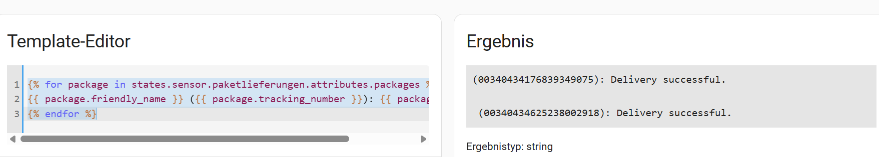

Die config_entry_id kannst du in den Entwicklerwerkzeugen auslesen, wenn du die Aktion ausfรผhrst und in den YAML-Modus wechselst. Der Template-Sensor wird alle 15 Minuten die Aktion ausfรผhren und deine Daten aktualisieren.
Als Ergebnis bekommst du einen neuen Sensor sensor.paketlieferungen, der alle gem. Aktion definierten Pakete (in meinem Beispiel keine Einschrรคnkungen) enthรคlt:
รœber die Aktion kannst du bei Bedarf noch definieren, welche Stati in dem Sensor enthalten sein sollen.
รœber die Attribute kann man dann iterieren, bspw. auch in einer Markdown-Card. Hierfรผr kรถnnte der Code wie folgt aussehen:
{% for package in states.sensor.paketlieferungen.attributes.packages %}
{{ package.friendly_name }} ({{ package.tracking_number }}): {{ package.info_text }}
{% endfor %}

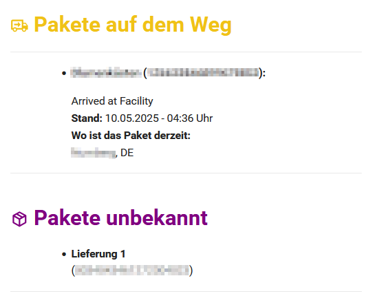

Fรผr das Dashboard habe ich Markups erstellt mit der Prรผfung ob Pakete vorhanden sind (>0):
ย
type: conditional
conditions:
  - entity: sensor.seventeentrack_packages_in_transit
    state_not: "0"
card:
  type: markdown
  content: >-
    <h1><font color="#f0c216"><ha-icon
    icon="mdi:truck-delivery-outline"></ha-icon> Pakete auf dem Weg
    </font></h1>
    {% for package in
       states.sensor.sevtrackpaketeunterwegs.attributes.packages %}
      >- **{{ package.friendly_name }} ({{ package.tracking_number }}):**
        **Stand:** {{ (package.timestamp | as_datetime).strftime('%d.%m.%Y - %H:%M Uhr') }}
        **Wo ist das Paket derzeit:**
        {{ package.location }}
      {% endfor %}

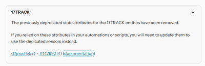

In der 2025.5 Release-Note steht dazu ja folgendes:
https://www.home-assistant.io/blog/2025/05/07/release-20255/#backward-incompatible-changes
Das liest sich fรผr mich so, als wรผrde es dedizierte Sensoren nun geben?

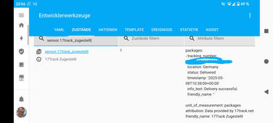

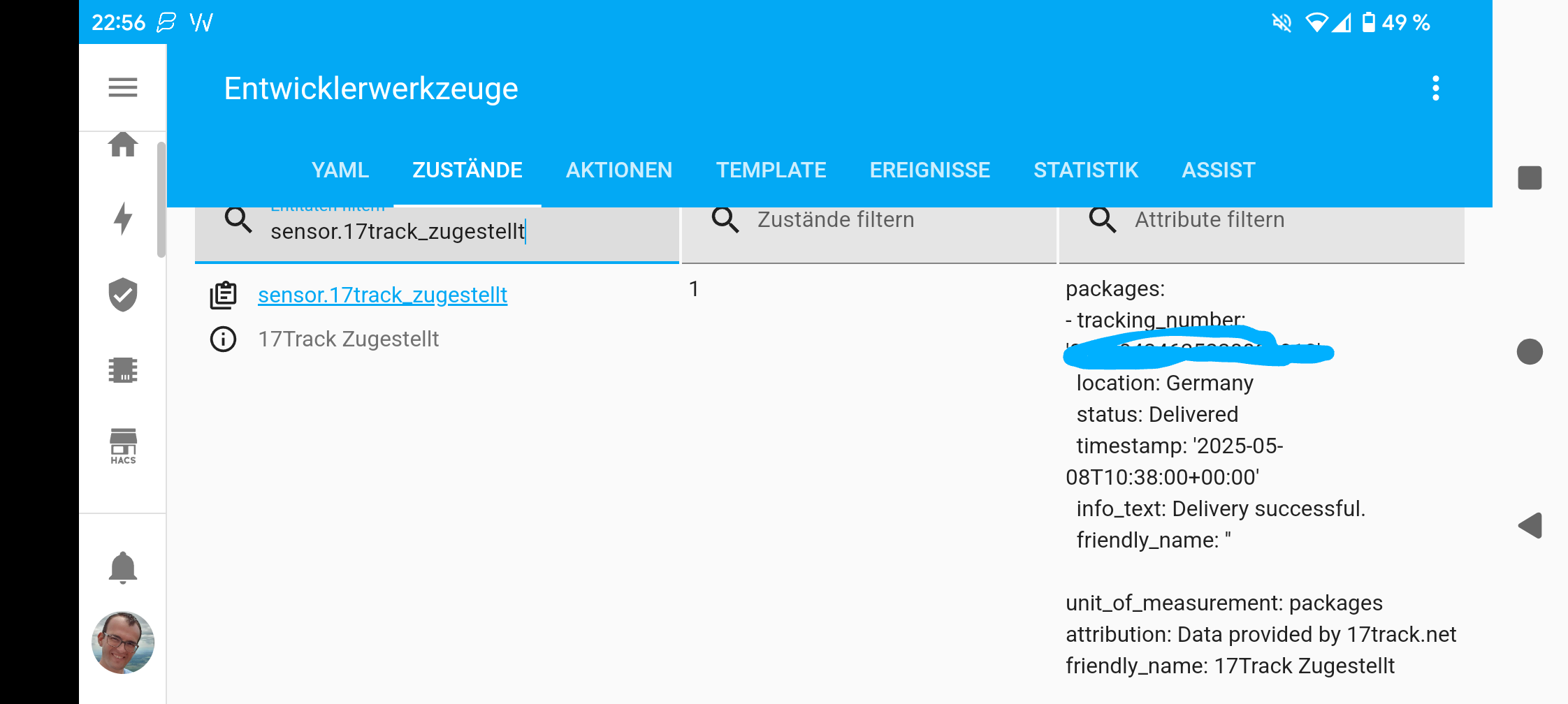

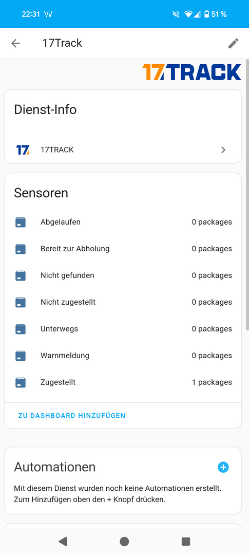

Also es gibt doch je Paketzustand einen eigenen Sensor:
Screenshot 20250510 223129
Und sofern ein Sensor >0 ist steht in dem Attribut die Paket-Liste. In einer Markdown-Karte kann man nun prรผfen, ob der jeweilige Zustandssensor > 0 ist und wenn ja durch das Attribut iterieren.

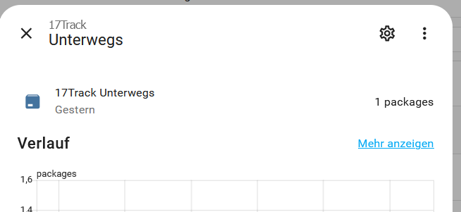

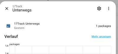

Gunni Themenstarter 10/05/2025 10:41 pm
ja, es gibt diese Sensoren, aber nur die Anzahl der Pakete.
ย
Screenshot 2025 05 10 223820
Weiteren Datem sind nicht ersichtlich. keine Attribute.
Viele GrรผรŸe
Gunter

Doch klar, schau dir die Attribute mal in den Entwicklerwerkzeugen an. Wenn > 0, dann ist das Attribut gefรผllt:
Screenshot 20250510 225643

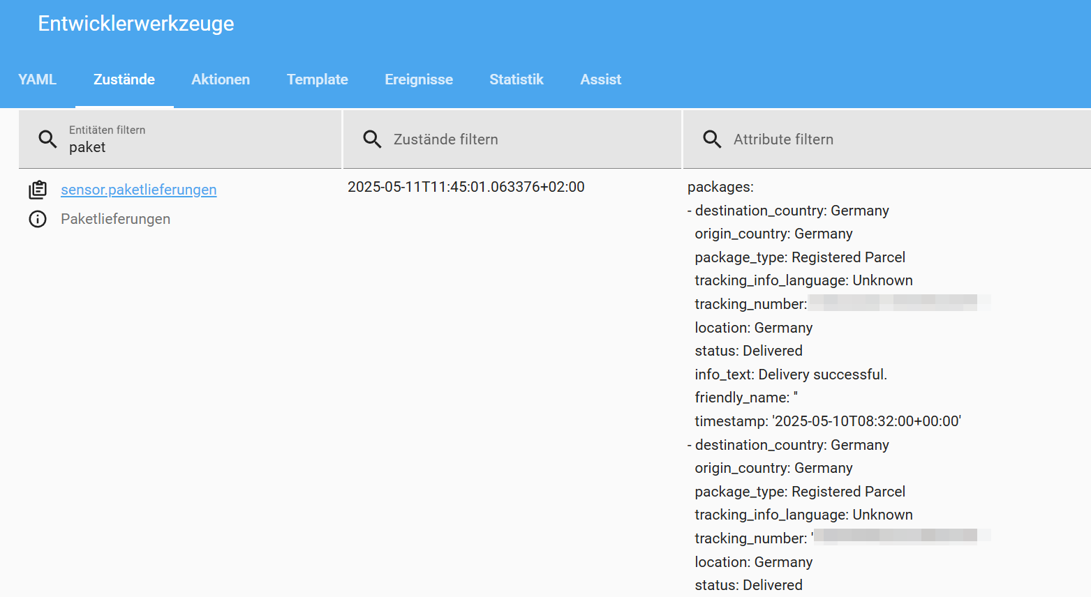

ich habe jetzt mal einen Template Sendor zum Test aufgebaut, ich denke ich komme so mal einen Schritt weiter. Danke.
  - trigger:
      - platform: time_pattern
        minutes: "/1"
      - action: seventeentrack.get_packages
          config_entry_id: XXXXXXX
        response_variable: pakete
    sensor:
      - name: 17TrackPakete
        unique_id: seventeentrack_packages
        state: "{{ now().isoformat() }}"
        icon: mdi:package-variant-closed
        attributes:
          rueckgabe: "{{ pakete.packages }}"
