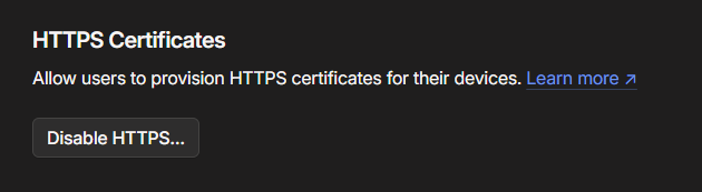

@frank-buech Hi! Dann mal der Reihe nach ๐Ÿ˜‰
Hast du unter https://login.tailscale.com/admin/dnsย HTTPS aktiviert?
Und welche Fehlermeldung kommt, wenn du im Browser die Magic DNS URL von deinem Home Assistant aufrufst? Hier gerne einen Screenshot teilen!
Antwort
(@frank-buech)
Beigetreten: Vor 2ย Monaten
New Member
Beitrรคge: 4
@olli ja ist aktiviert

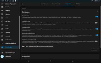

Beitrรคge: 4
(@frank-buech)
New Member
Ich habe es mit diesen Einstellungen hinbekommen
Screenshot 20250415 112240 Home Assistant
ย
Antwort
2 Antworten
Admin
Beigetreten: Vor 10ย Jahren
Mitglied
Beitrรคge: 736
@frank-buech Mega, vielen Dank fรผrs Teilen! Magst du noch sagen, ob du ein iPhone oder Android hast? Weil bei meinem Setup mit Android war es nicht nรถtig diese Einstellungen anzupassen und ich verstehe noch nicht, was das Problem ist/war.
