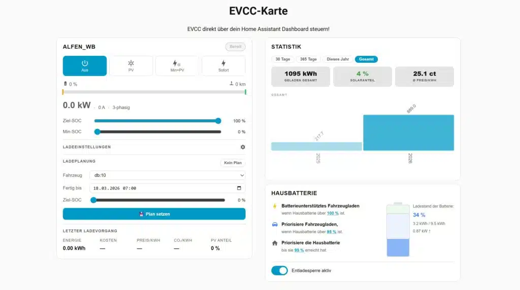

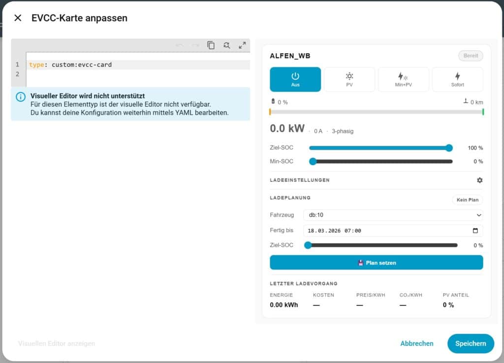

Man kann die Karte(n) hinzufügen, in dem man bei den Karten nach „EVCC“ sucht. Wählt man diese Karte dann aus, kann man den Kartentyp und Inhalt (Stand 17.03.26) über YAML-Code definieren:
Die Standard-Ansicht
type: custom:evcc-card

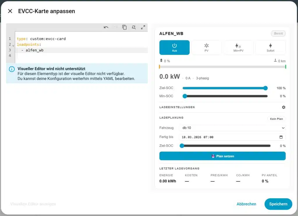

Auswahl der Wallboxen
Mit folgendem Code und der Angabe der eigenen Wallbox(en) kann definiert werden, welche Wallbox(en) angezeigt werden, was sinnvoll sein kann, wenn man mehrere Wallboxen in EVCC hat.
loadpoints:
  - alfen_wb

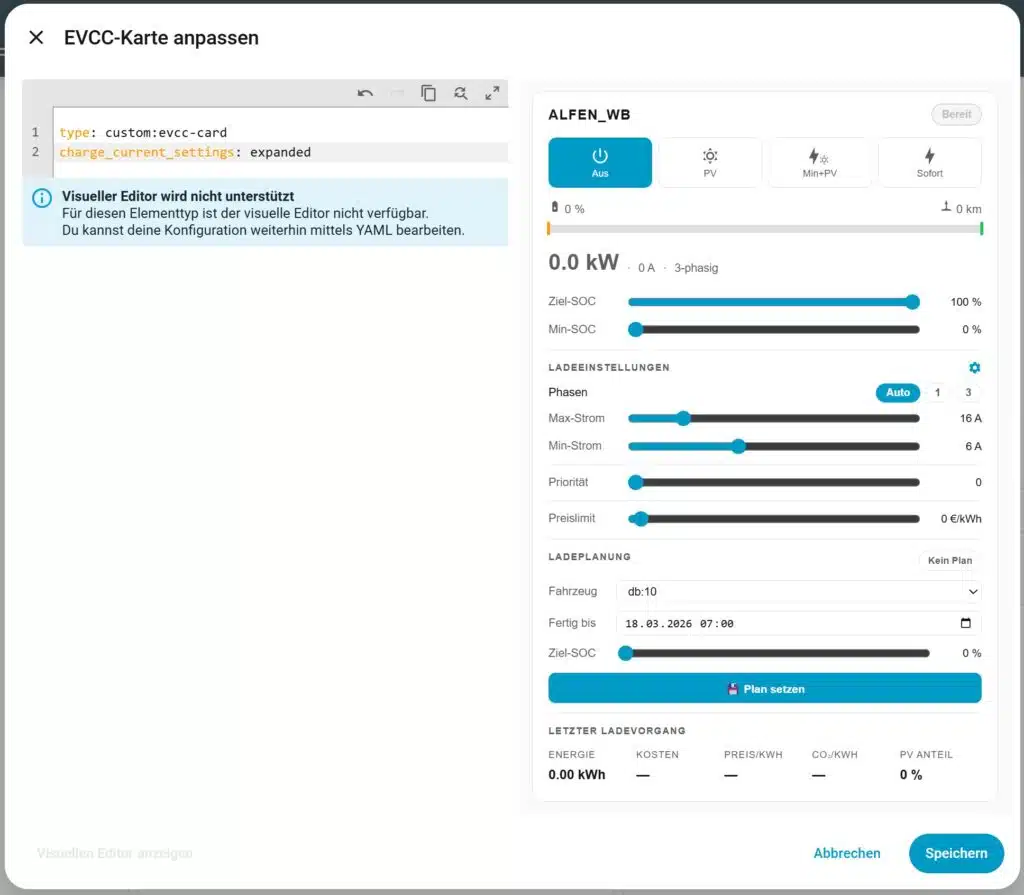

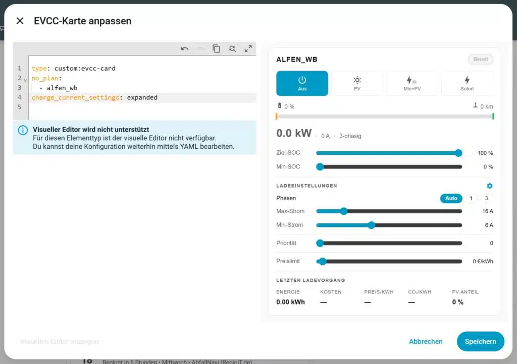

Ladeeinstellung aufklappen

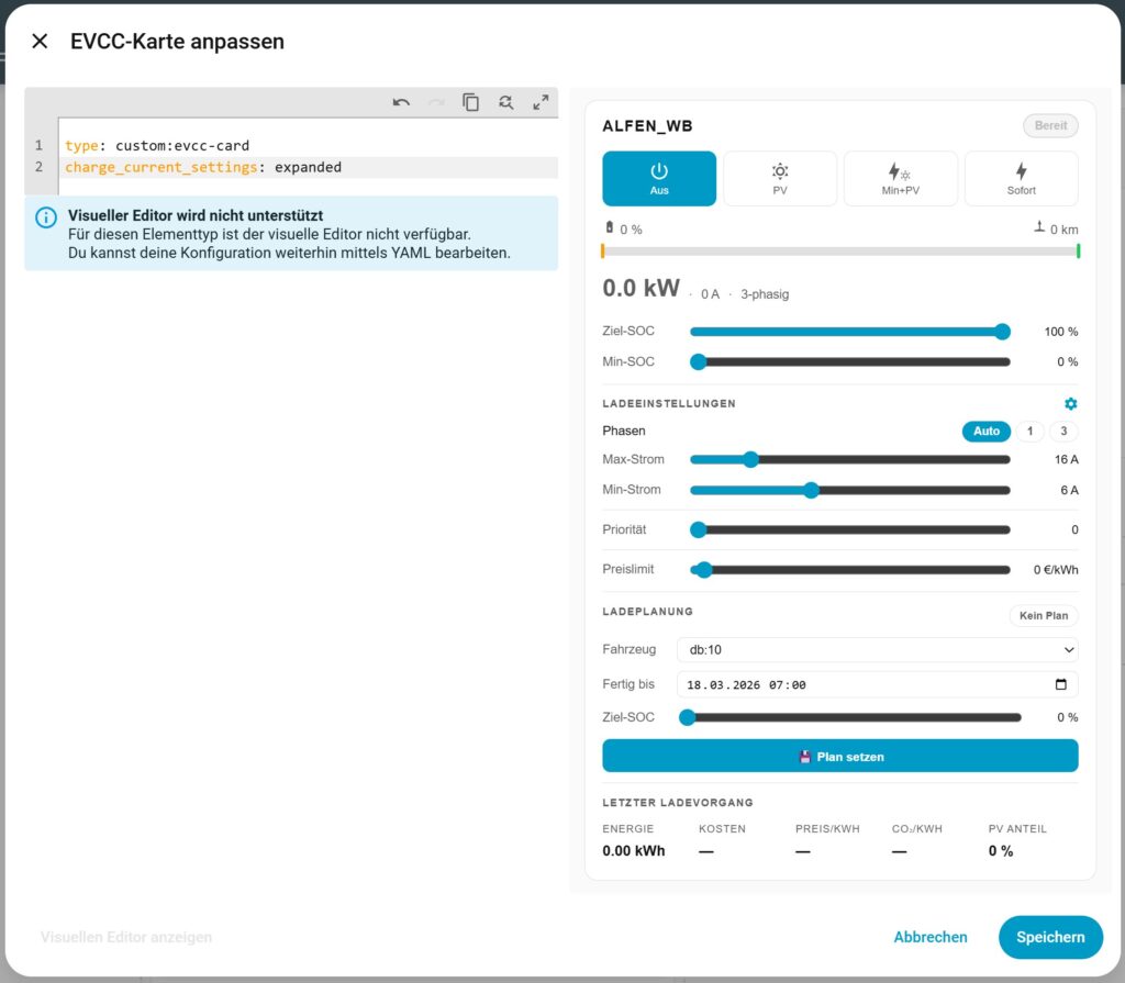

In der Standardansicht sind die Ladeeinstellungen eingeklappt, was per YAML-Code auch geändert werden kann:
charge_current_settings: expanded

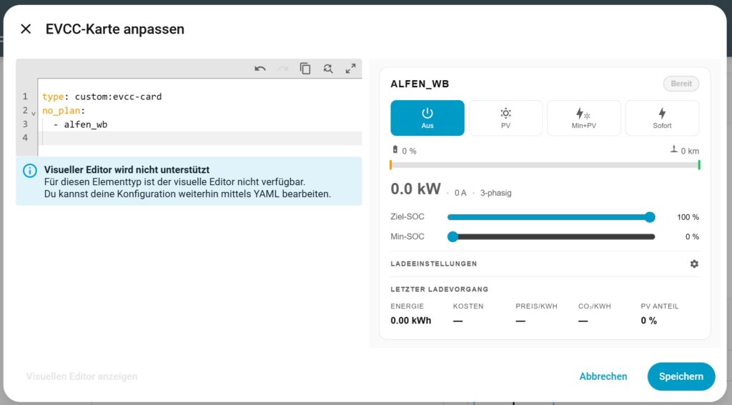

Ladeplan ausblenden
Wer nicht viel mit Ladeplänen arbeitet, kann diese auch ausblenden:
no_plan:
  - alfen_wb
Und diese Darstellung der Karte kann natürlich auch mit den aufgeklappten Ladeeinstellungen kombiniert werden:
no_plan:
  - alfen_wb
EVCC-Übersicht in Home Assistant

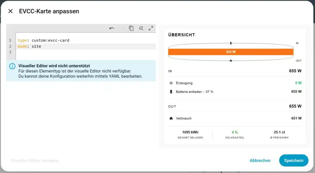

Bei Bedarf kann man sich auch die aus EVCC bekannte Übersicht über die Energieflüsse im Home Assistant Dashboard anzeigen lassen:
mode: site

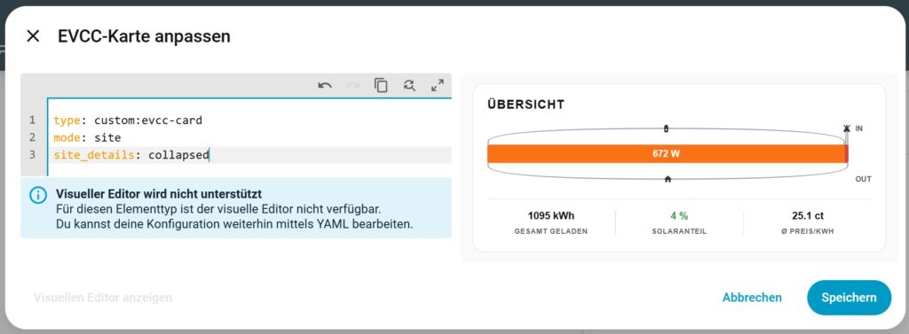

Und mit einer kleinen Ergänzung kann man sich das Ganze auch kompakt anzeigen lassen:
mode: site
site_details: collapsed

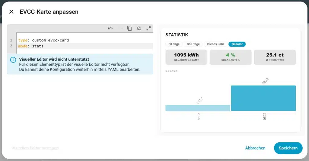

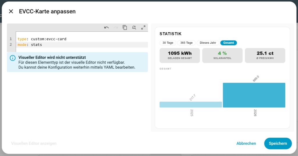

EVCC-Lade-Statistiken
Und wer Statistiken mag, kann sich diese aus EVCC natürlich auch im Home Assistant Dashboard anzeigen lassen:
mode: stats

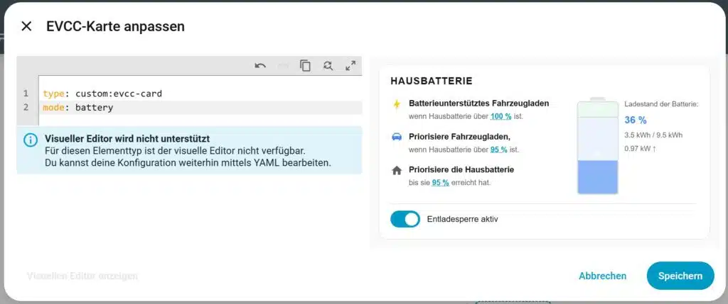

EVCC-Batteriesteuerung

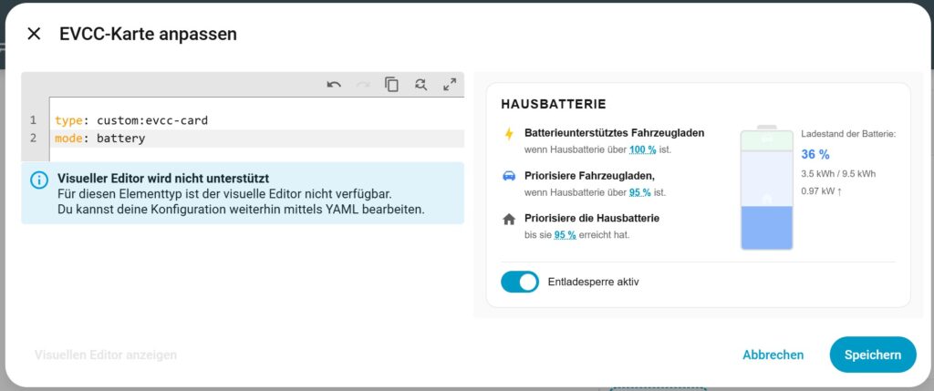

Die Steuerung und der aktuelle Zustand der Batterie können auch im Dashboard dargestellt werden:
mode: battery

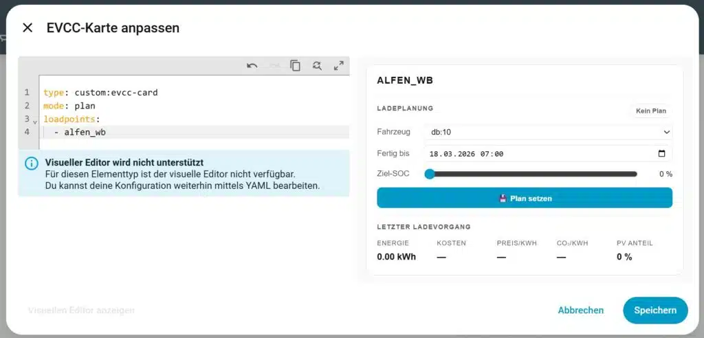

Ladeplan-Karte
Die Steuerung des Ladeplans kann nicht nur ausgeblendet werden (wie oben beschrieben), sondern ist auch über eine separate Karte möglich:
mode: plan
loadpoints:
  - alfen_wb

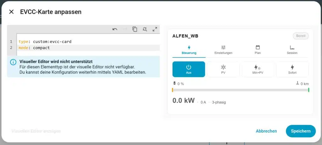

Kompaktere Karte
Und wer im eigenen Dashboard nicht so viel Platz hat, kann durch den Zusatz mode: compact die Standard-Karte kompakter darstellen lassen, so dass die einzelnen Bereiche als Reiter ausgewählt werden können/müssen:
mode: compact

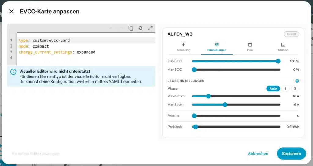

Mein Favorit ist die Kombination aus „kompakt“ und „Ladeeinstellungen aufgeklappt“ übrigens:
mode: compact
