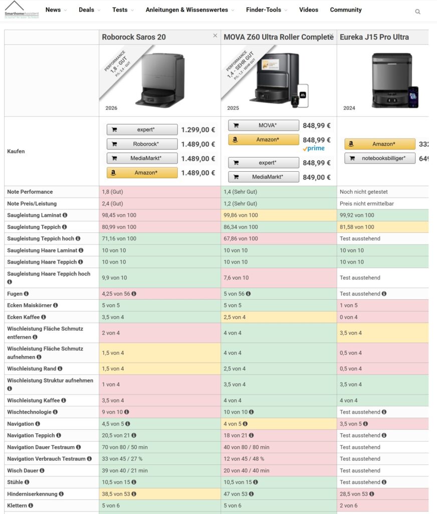

Hinweis zu Recherchen: Wer sich die Specs genauer ansehen will, findet oft gute Vergleiche bei Smarthome Assistent. Beachtet aber bei solchen Bestenlisten immer, dass Funktionen per Software nachgereicht werden können und Infos zur Valetudo-Unterstützung dort nicht immer fehlerfrei oder tagesaktuell sind.

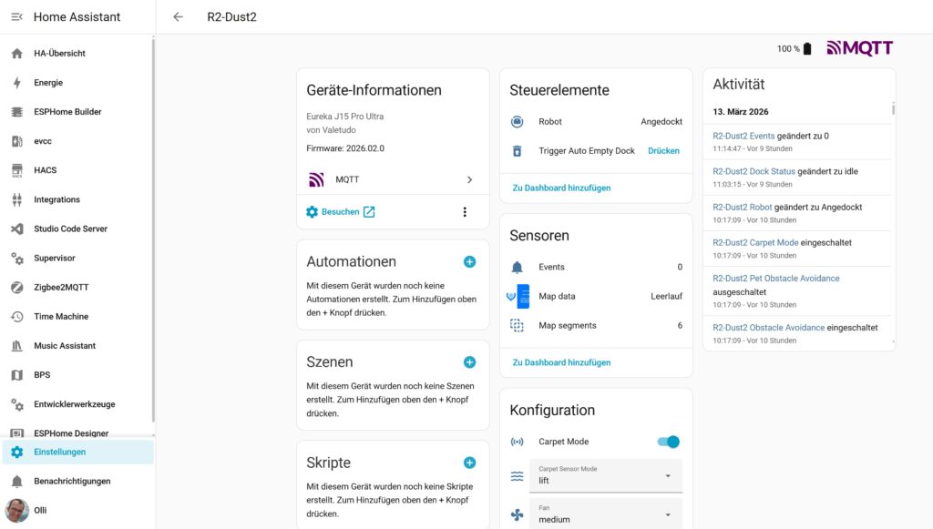

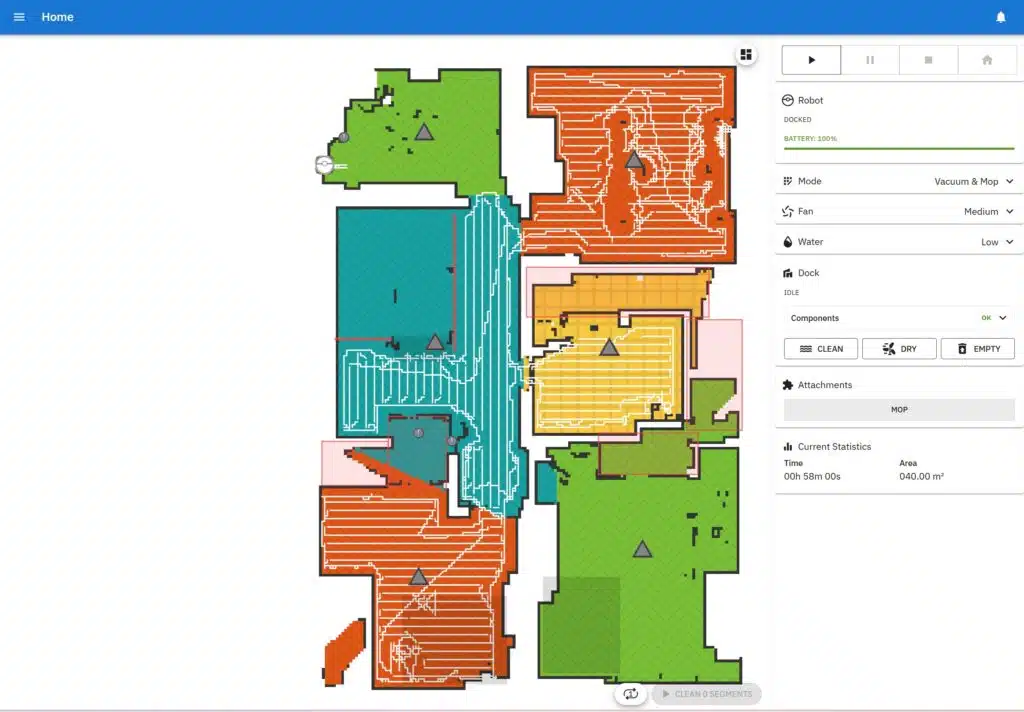

Nach einigem Herzrasen hat am Ende alles geklappt. Ist Valetudo installiert, holst du den Roboter über WLAN in dein lokales Netzwerk. Über die lokale IP-Adresse greifst du auf eine Weboberfläche zu, die die App des Herstellers ersetzt. Von hier aus steuerst du alles.
Der eigentliche Clou für uns Smart-Home-Fans: Über MQTT lässt sich der Valetudo-Roboter nahtlos mit Home Assistant verbinden.
Bietet mir das alle Funktionen der Hersteller-App out-of-the-box? Sicherlich nicht. Aber ich habe endlich wieder einen modernen Saugroboter ohne Cloud. Niemand greift auf Sensordaten, Kamerabilder, Audiosignale oder die Grundrisse meiner Wohnung zu. Die Kommunikation erfolgt rein lokal – garantiert.
