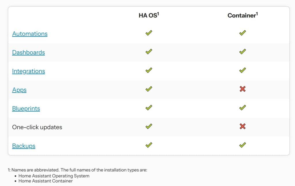

Warum sehe ich keine „Apps“ in meinem Menü?
Dies ist die häufigste Frage nach dem Update. Wenn du Anleitungen folgst, die den Bereich „Apps“ (ehemals Add-ons) zeigen, dieser bei dir aber fehlt, liegt das an deiner Installationsart.
Es gibt zwei Hauptwege, Home Assistant zu betreiben:
1. Home Assistant OS (HAOS) & Supervised
  • Status: Apps sind verfügbar.
  • Details: Wenn du Home Assistant als fertiges Betriebssystem (z. B. auf einem Raspberry Pi oder als VM) nutzt, hast du vollen Zugriff auf den „App Store“. Das System kümmert sich im Hintergrund um die Container-Verwaltung.
2. Home Assistant Container (Docker) & Core
  • Status: Keine Apps verfügbar.
  • Details: Wenn du Home Assistant als Docker-Image auf einem NAS (z. B. Synology, QNAP) oder unter einem eigenen Linux-Server (Docker Compose) installiert hast, fehlt der Reiter „Apps“ komplett.
Warum ist das so? > Bei der Container-Version bist du der Administrator für zusätzliche Software. Möchtest du Zigbee2MQTT nutzen, musst du dafür einen eigenen, separaten Docker-Container anlegen, anstatt ihn einfach per Klick innerhalb von Home Assistant zu installieren.

Warum sehe ich in Home Assistant den Reiter „Apps“ nicht?
Das liegt meist an deiner Installationsmethode. Nur das Home Assistant Operating System (HAOS) und die Supervised-Installation unterstützen Apps (ehemals Add-ons). Die Container-Version (Docker) bietet diese Funktion nativ nicht.
Sind Home Assistant Apps das Gleiche wie Add-ons?
Ja. Mit dem Release 2026.2 wurden Add-ons lediglich in „Apps“ umbenannt, um die Bedienung für Einsteiger intuitiver zu gestalten. Die Funktionalität bleibt identisch.
Kann ich Apps in Home Assistant Docker nachrüsten?
Nein. In der Docker-Version musst du zusätzliche Dienste wie Zigbee2MQTT oder Datenbanken als separate Docker-Container auf deinem Host-System manuell installieren.
