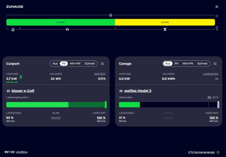

Dashboard von EVCC:

Nun solltest du in deinem Browser unter http://192.168.1.203:7070 EVCC bereits erreichen können, wobei du 192.168.1.203 natürlich durch die für dich gültige, lokale IP-Adresse deines Raspberry Pis ersetzen musst. Achte auch auf das http:// statt https:// am Anfang, da Browser hier gerne https:// erzwingen wollen (was generell auch gut ist, jedoch in unserem konkreten Fall gerade Probleme machen kann).
Sofern du vom EVCC-Demo-Dashboard begrüßt wirst, war die Installation erfolgreich und du bist deiner Alternative zu Wegahome einen großen Schritt näher gekommen! Nun musst du EVCC „nur noch“ einrichten, also deine genutzten Geräte hinzufügen und schon geht der Spaß los! 😉
EVCC wird dich nach einem neuen Passwort fragen, mit welchem deine Konfiguration geschützt wird. Hiermit wird verhindert, dass man ungewollt Änderungen an eben jener Konfiguration vornimmt und so das eigene Energiemanagementsystem kaputt macht:
Wichtig zu wissen: Die Hauptansicht von deinem EVCC ist ohne Passwort aufrufbar, kann also theoretisch von jedem in deinem lokalen Netzwerk aufgerufen werden!
Nach der Eingabe eines (hoffentlich einzigartigen und sicherem) Passwort wirst du von einer Demo-Ansicht von EVCC begrüßt, die wie folgt aussehen dürfte:
Es handelt sich noch nicht um dein persönliches Setup! Dieses musst du im nächsten Schritt noch anlegen/erstellen:
