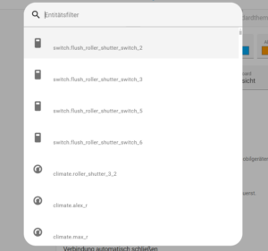

Im Entitätsfiltermodus, der durch Drücken der Taste „e“ aktiviert wird, kann man Entitäten, wie Sensoren, Schalter oder Lampen, schnell finden, indem man Teile ihrer ID oder ihres Namens eingibt. Dies ist besonders praktisch, wenn man in einem umfangreichen System mit vielen Geräten arbeitet und schnell zu einem bestimmten Gerät navigieren möchte.

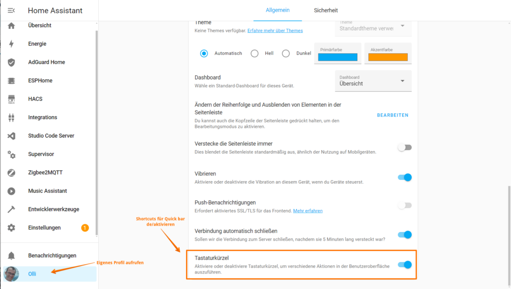

Shortcut/Tastenkombination der Quick bar de/aktivieren
Die Tastenkombinationen für diese Funktionen können in den Benutzereinstellungen deaktiviert werden, falls man eine andere Arbeitsweise bevorzugt. Die Quick bar ist somit ein flexibles Werkzeug, das sowohl Einsteigern als auch erfahrenen Benutzern von Home Assistant hilft, ihre Arbeit effizienter zu gestalten.
